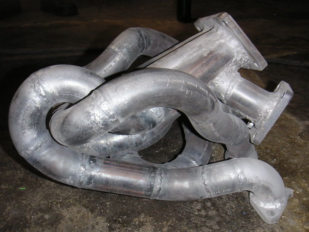

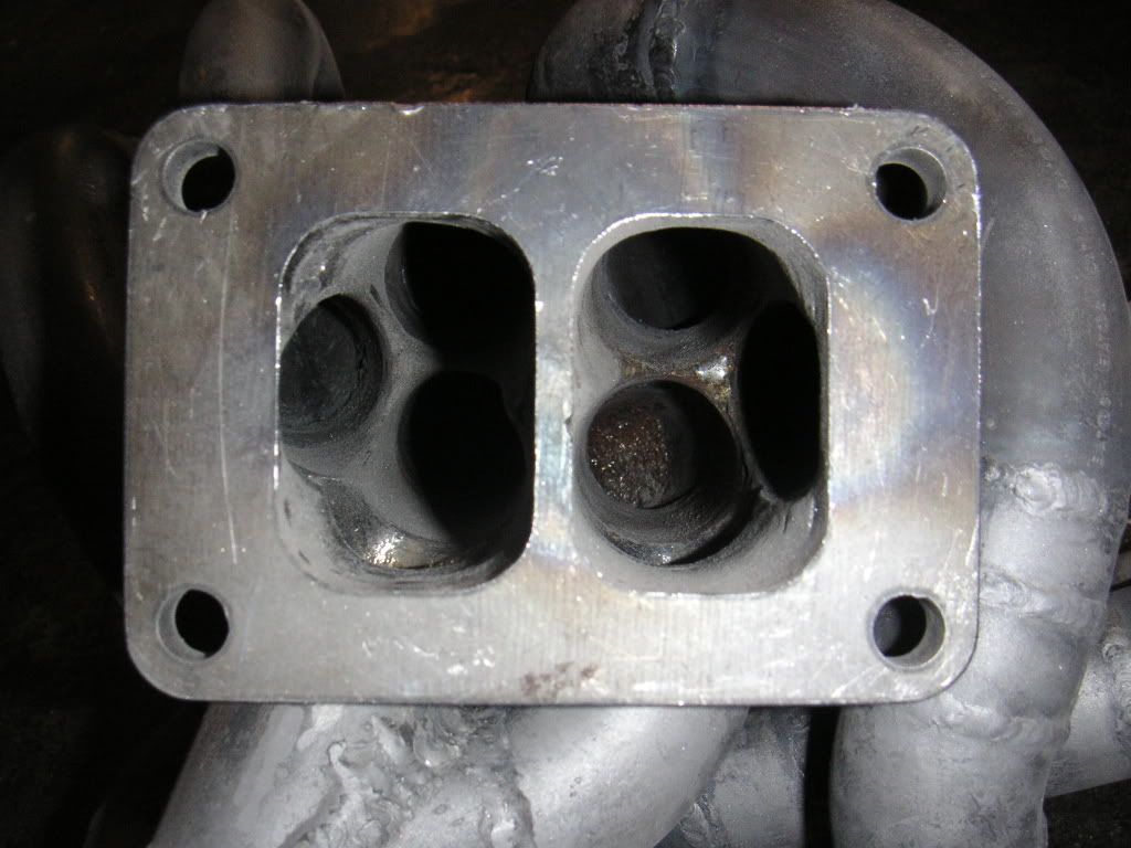

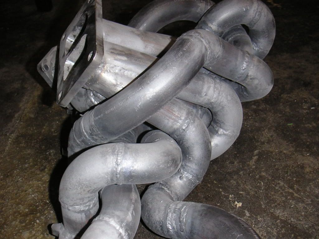

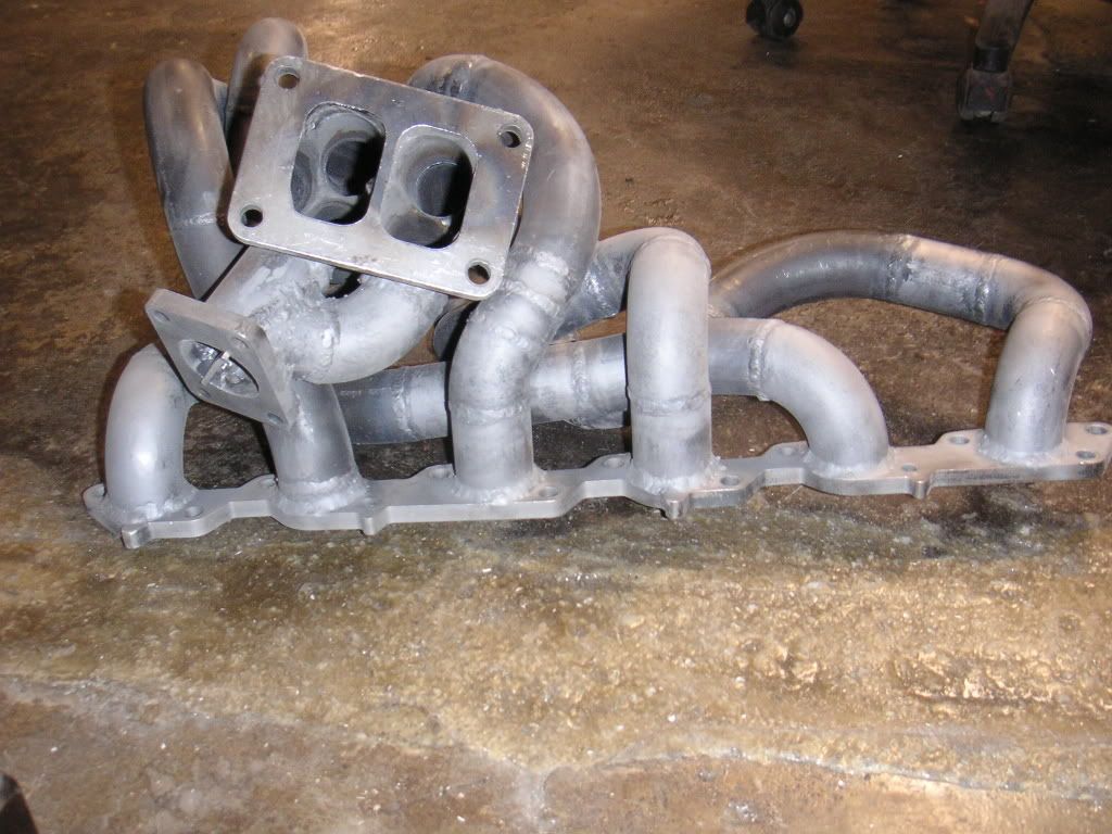

jag såg det nästan färdiga grenröret i går och det syns att conny är en ducktig rör krökare, inte många som rymmer 75-80cm långa avstämda pipor i en sånt motorrum + en HX55:a :thumbright:

Kollektorn såg ju sjukt bra ut :thumbright:
Inlägg: 21749
Lången skrev:Kollektorn såg ju sjukt bra ut :thumbright:
jo det är så det ska se ut till en sexa, alla rör ska peka rakt in i avgashuset utan att stutsa på nått då blir det bäst snurr i turbon och minsta störningarna i röret som kan påvärka överlapps flödet negativt.

Önskar mitt grenrör såg ut så där :?
Inlägg: 21749
mer bilder på röret, vart grymt fint :thumbright:
räkna med 70 timmar hårt jobb om nån vill kopiera :wink:

Haha pratade med conny i går, då sa han att det lite halvtrång att komma åt att svetsa överallt. Nu när jag sett bilder förstår jag helt klart vad han menar :P Snacka om tålamod när han dessutom har gassvetsat ormboet :thumbright: Själv hade man inte ens fundarat på att bygga ett grenrör som man inte kan svetsa med mag. :hihi:
