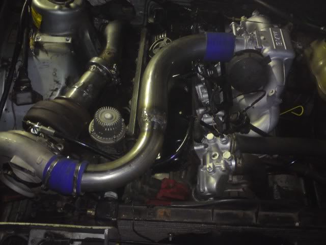

Våldtog snurran då jag inte fick tag på v-band från direkt från turbon, ellr hade inte tålamodet att ordna
dp, ska dock dit en mutter till lambda och ändra anslutningen neråt
oljereturen
och slutligen... va ju tvungen att kolla hur allt blev, lite mörk bild dock

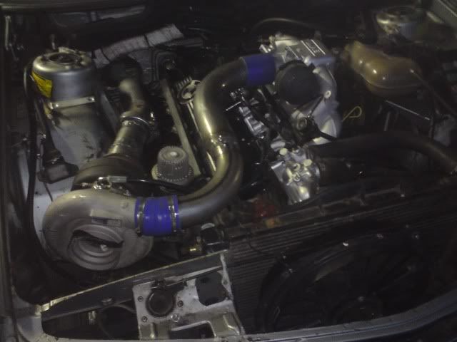

Turbo-installationen ser trevlig ut, ungefär vad jag hade tänkt mig i min 3.0a. :thumbright:
Ser jag rätt att det är pneumatiska kopplingar av model "push-in" på catch-tanken? Det skulle jag aldrig våga använda... över huvud taget så rekommenderar jag ingen att köra med det i en bil.
Din egen catch-tank skulle du fått montera upp mot ryggstödet så du får igen skuffens utrymme och kan gömma bort det hela lite.

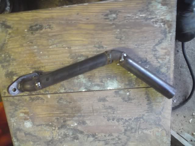

Ordnade utblåset till gaten med..
Har man inga flänsar gör man egna, är det inte så ?
Tror det blir rätt bra så,
