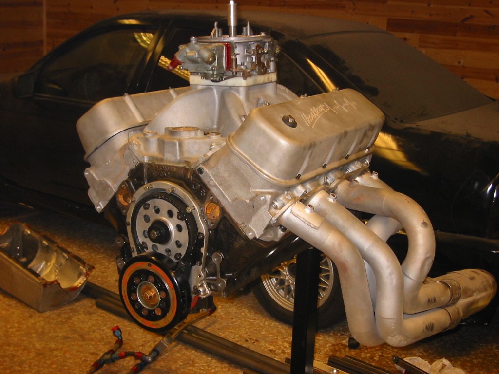

Nya motorn, en OLDS DRCE motor på 504cui

Inlägg: 21749
häfftigt bygge! vad är det för prylar i motorn, block, topp, cam, förgasare?

blocket är ett OLDS DRCE, dvs Oldsmobile, Drag Racing Competition Engine, ett special block endast för drag racing framtaget för Pro Stock. Mkt stadigt, siamesfoder, och förstärkt ordentligt, extern oljepump.
Sonny Bryant vev, GRP alu stakar, JE kolvar.
Topparna är C-port toppar portade av Cox, med 2.25, 1.94 ventiler.
Kammen är en rullkam med .765 i lyft, 320graders duration.
BG portad/preppad Dominator 1050 som flödar ca 1400cfm.
