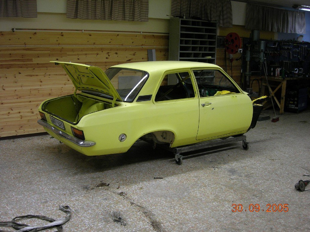

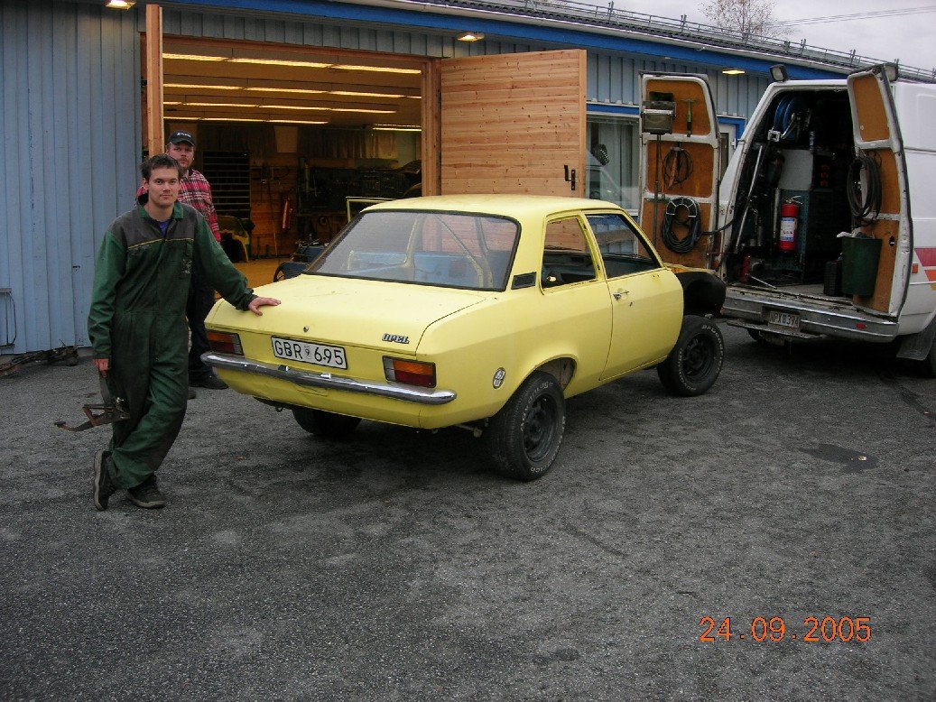

Här kommer lite bilder på vårat ascona projekt.
Bilen utanför garaget
Lagning av tröskeln
Lättning av dörr
Dörrsidor i alu
Karossen utan fram och bakvagn
Rörhögen som ska bli det nya chassiet
Motorn från den här bilen ska användas

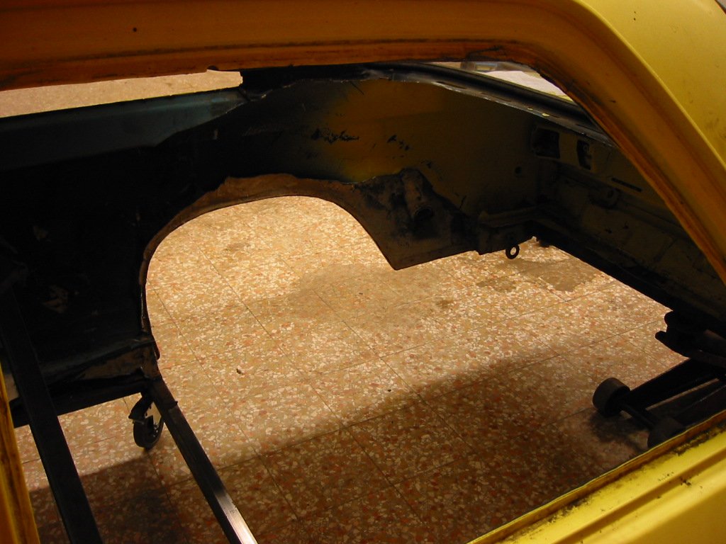

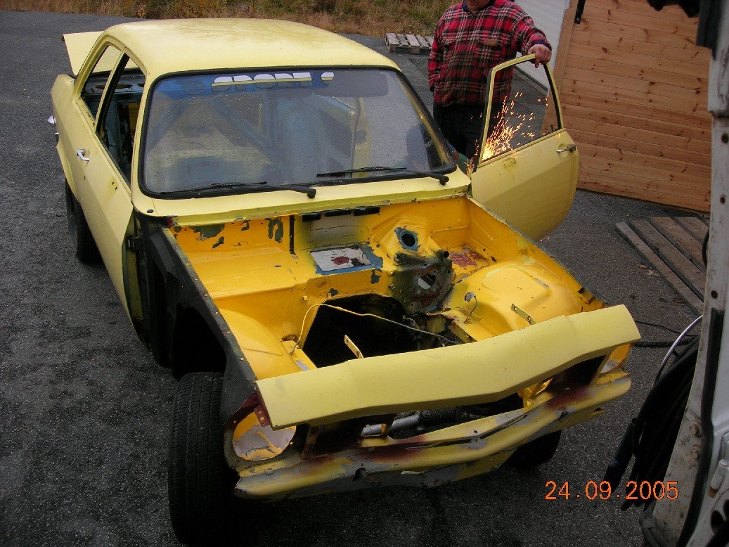

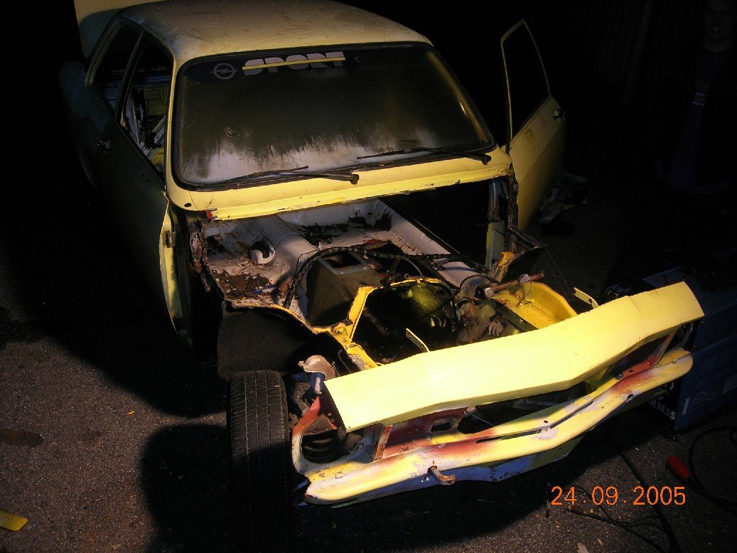

Lite mer har hänt....
Det mesta är utkapat
Hjulhus, eller det som är kvar :)
Början till lättning av dörr

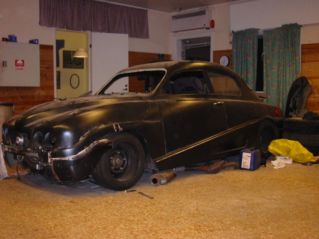

Ett annat projekt i garaget
Här hamnar man när man är less :)

Vad är det för planer för Saab'en..?
Evert
Inlägg: 1012
Ort: Lycksele(Betsele)
v6
Inlägg av Evert »
Tudor skrev:Vad är det för planer för Saab'en..?
sitter en ford v6 i den och den ska få en ny front då ägaren(Jon Sundelin) inte tyckte den dugde...
