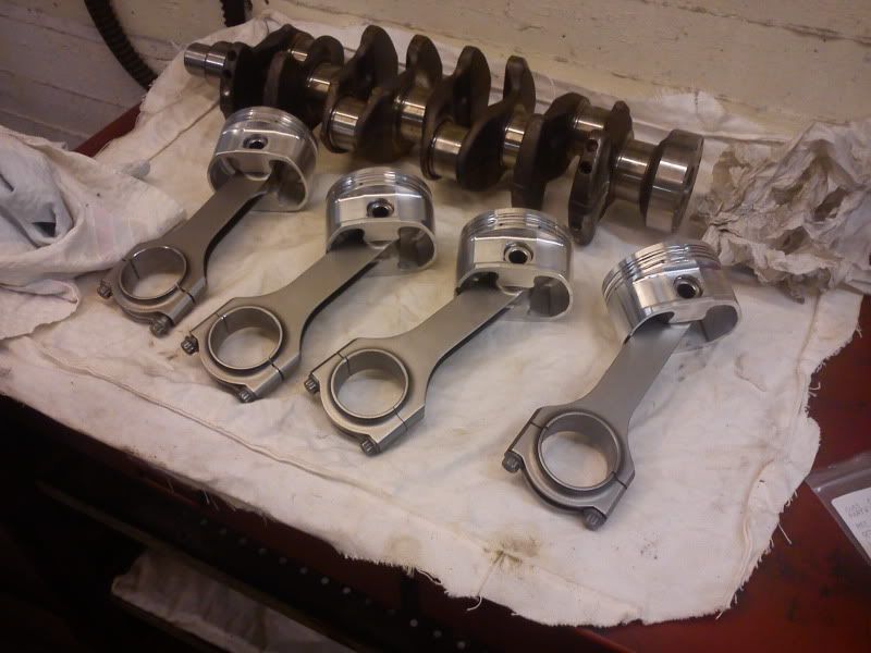

Mjo fick lite gjort idag faktiskt, ägna förra veckan åt att städa garaget o nu får man iaf inte lust och vända i dörren längre

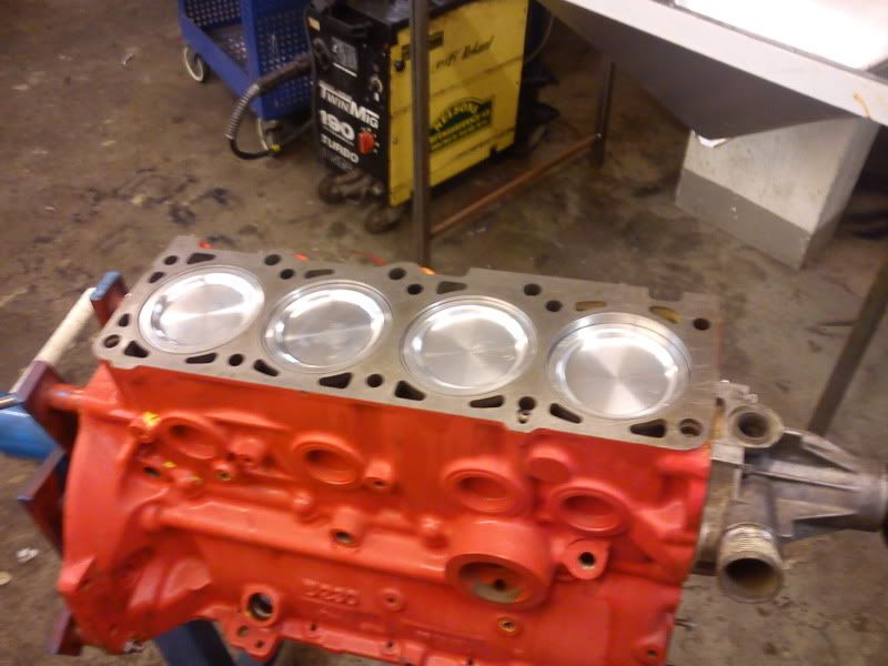

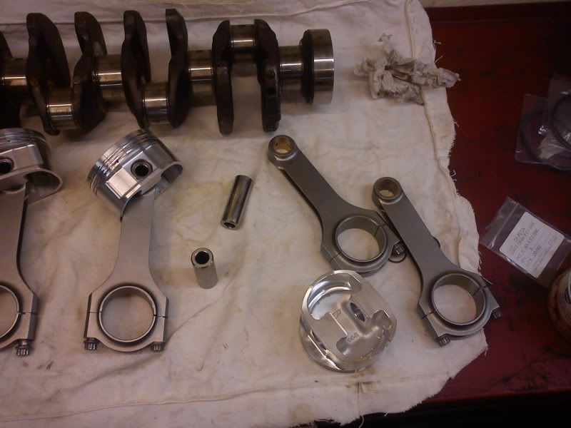

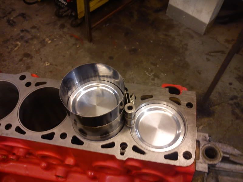

Så jag ägnade dagen åt att montera ihop kolvar och stakar, fila in kolvringarna och montera dom på kolvarna och stoppa kolvarna i blocket
tyvärr upptäckte jag en grovmiss när veven skulle i, Marin veven jag köpte förra sommaren som skulle vara till nyare B230 visar sig vara till den äldre modellen och passar där med inte i min motor... :angryfire: så nu står jag här utan vev och kommer inte vidare :doh:
Monterar kolv och stake
Färdigt,jävla pill med dom jävla låsringarna :evil:
Monterar kolvar i blocket
Färdigt
Längre kommer jag inte just nu utan vev :?
//Bjäle

Ser trevligt ut.
Vart är det för märke på kolvarna?

Det är CP kolvar

En vev borde ju gå o snoka fram, har hela vintern på mig i värsta fall, känns omständigt o borra ett till block sen vill jag ha dom grövre ramlagertapparna.

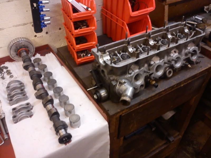

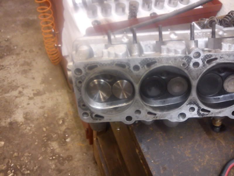

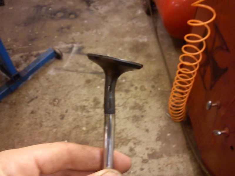

Fick lite gjort i helgen iaf, tog upp toppen till garaget för en närmare skade inspektion

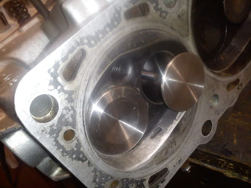

Ventilerna på fyran har fått sig en redig kyss av kolven
Avgasventilen verkar må sämst
Plockar ur kam och inspekterar lyftare och brickor, såg inga skador där :thumbright:
Som sagt,avgasventilen mådde inge vidare
Sätena såg okej ut och styrningarna oxå, hade nya ventiler låg så blev te o slipa in dom och montera
Färdigt!som nytt :hihi:
Ska byta ut mina omsvarvade volvo orginal retainers mot nya då det sägs att dom gillar och spricka
Nån som vet vart man kan få tag i CrMo retainers till bra pris till volvo 8v?
//Bjäle

Kl racing har CrMo retainers, har åkt med de och de funkar.
