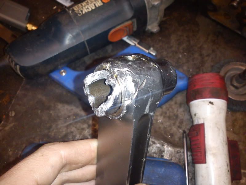

Här e orsaken till raset på kjula,rulla iaf i mål på 11.92,bästa jag kört hittils :lol:
Nya motorn blir fortfarande 8v topp,samma som förut, den klara sig i raset förutom två ventiler

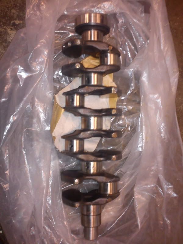

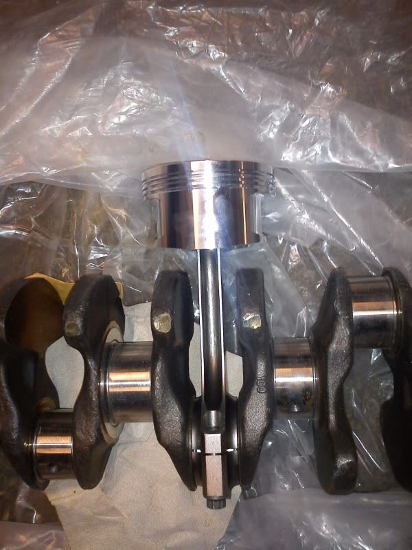

för o kompensera effekten som går åt o få igång en större turbo blir det en sån hära marinvev grej som ger 2,5 liters volym i maskineriet.vill ju inte tappa så mycket av det grymma botten draget som fanns i maskinen innan,tanken va från början en Billet vev från staterna men efter massor av strul lägger jag ner det

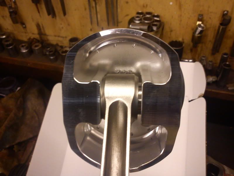

Fick även hem nya kolvar från staterna förrförra veckan,Carillo Pistons.även känt som CP
Grymt fina grejor och en hel del lättare.dock tycker jag kolvbultarna e lite klena,med tanke på vad som hände med mina förra,dom e 3,5mm tjocka mot B23ans 4,5 mm,men enligt jänkarna e det HEVY DUTY o dom hävdar de ska hålla för kolven e lättare o bättre material i bult osv..
Dom borde veta att vi i sverige kan köra sönder allt dom tycker e biffigt.. så får se hur det blir i bult frågan
Stakarna blir SPM H profilare
Riktigt smutta kolvar,en hel del lättare än B23ET kolvar :D

Jag hade bytt kolvbult, rakt av! speciellt om du pajat en innan :)

Pimplaren skrev:Jag hade bytt kolvbult, rakt av! speciellt om du pajat en innan :)
Jo det känns lite osäkert,ska kolla upp va det finns för alternativ, känns dum o chansa
andreasgu skrev:Kommer köra liknande grejer fast en 2.7l vev istället :D vart ifrån i usa köpte du kolvarna ifrån?? sugen på riktiga kolvar men är så jäkla dyrt här i sverige!
Ok,är det RSI billet vev lr? köpte kolvarna av en kontakt i staterna,gav runt 720 dollar , jävla skillnad,nu e ju dollarn ännu billigare oxå
Jag fick speca vad jag ville ha för kolvbultar när jag beställde kolvar.
Fick inte riktigt vad jag beställde dock, men tror det blev 5mm gods el. dyl. i värsta "heavy duty" materialet.

Jo jagskrev oxå att jag ville ha heavy duty,o det tycker dom att det är, jag tycker att 3,5mm gods tjocklek känns aldeles för klent,runt 5 som dina skulle kännas tryggare

Har egna orginalbultar ligger oxå,emn efter som jag redan lyckats köa av en sån vet jag inte om dom e så mycket bättre, ska snoka lite mer i ämnet,ska gå å få stadigare bultar än jag fick med till CP kolvarna
Kan mycket väl vara så att dom jag har fått med håller, kan va starka som satan fast dom e tunna

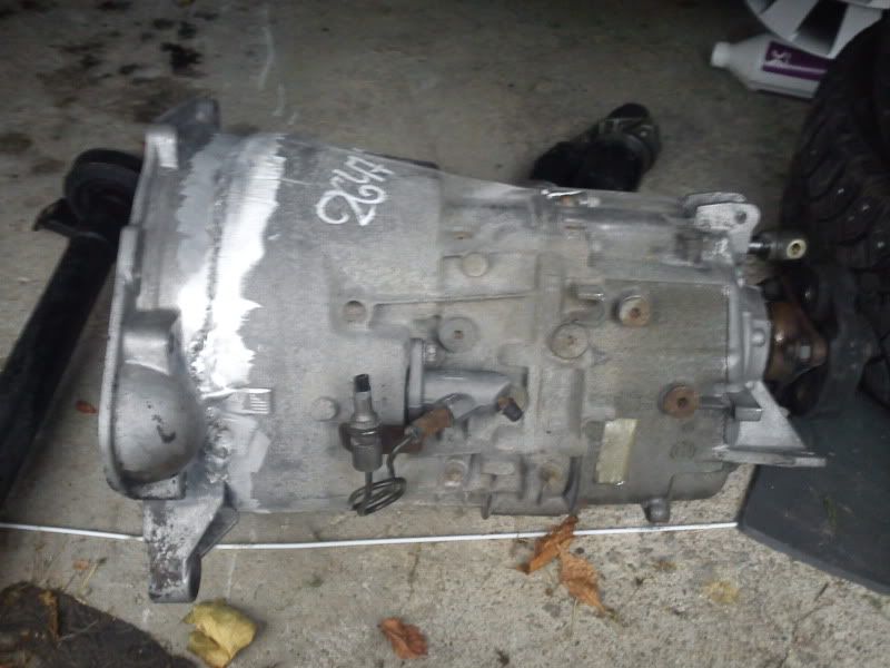

Blir ny växellåda i vinter oxå,4vxl och 3:30 i bakaxeln lira inge vidare, gjorde 200knyck på trean med slicksen på ..med 1:1 på femman får jag samma topphastighet men mer imellan så att säga,borde funka mycket bättre :hihi:

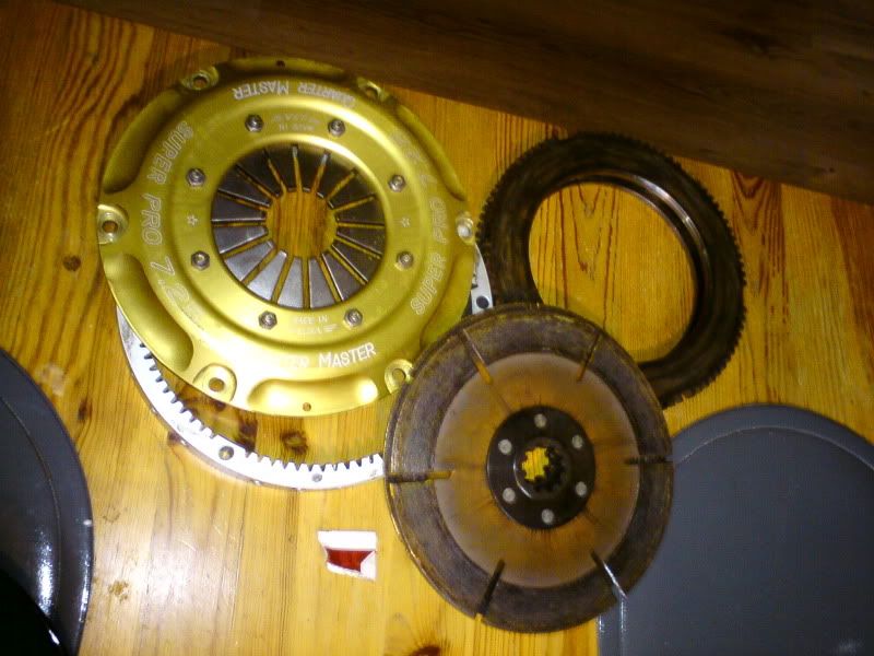

Blir även ny koppling då den förra ville slira lite o hade hängt med ett tag
Två skivig quartermaster,hoppas dne inte bli för elak mot drivlinan

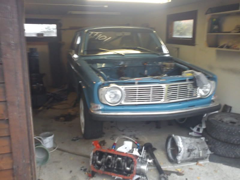

Sen till sist en liten bild på bilen som den har stått sen raset förra hösten, så fort det blir en plats ledig i andra garaget ska den upp dit

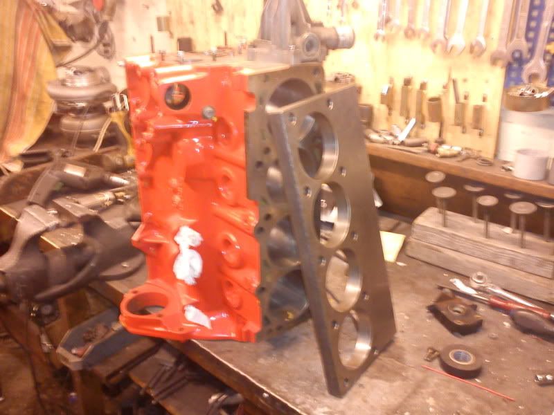

Nu har en stressplatta lånats o blocket är ivägkört på borrning
hoppas det inte tar för lång tid
Daniel Bjälevik
Inlägg: 1014
Ort: Kungsör/västmanland
Inlägg av Daniel Bjälevik »
Här händer det inte så mycket just nu!
Har iaf fått tillbaka blocket från borrning,även beställt nya grövre kolvbultar

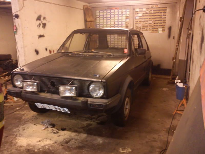

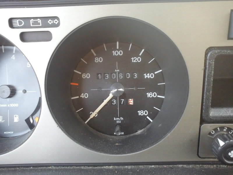

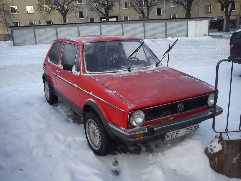

Just nu e det ett litet sidoprojekt som prioriteras, jag håller på o byter jobb o det kommer innebära en pendling till örebro o måste ha nått billig att åka i
Fick av en slupm tillbaka min gamla Golf 1 GTD som jag ägde för några år sen o lastbils regga
Tyvärr e skatten ganska hög på dom nu då staten höjt från ga 600kr året då jag regga om den till ca 3000 nånting, den har dessutom blivit ganska rostig i golvet när den stått

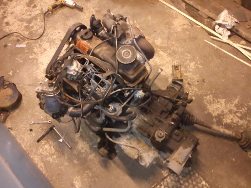

Hitta den här på blocket för en mycket billig peng med trasig motor
79a som e ny besiktad för 1600 spänn.. :hihi: bara slå till :thumbright:
Har inte gått så långt heller :thumbright:
Diesel turbo snurra :D
