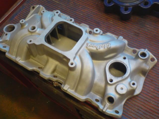

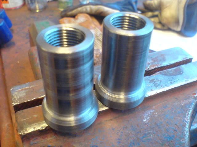

Svarvade hylsor till justeringen som ska träs i rören och svetsas fast. Gängan är 3/4" unf. Rör är beställt och kommer nästa vecka.
Jag beställde även en stump aluminiumstav som ska bli spridarhylsor. Insuget som ska byggas om ser ut såhär. Edelbrock Torker II.

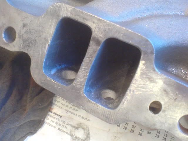

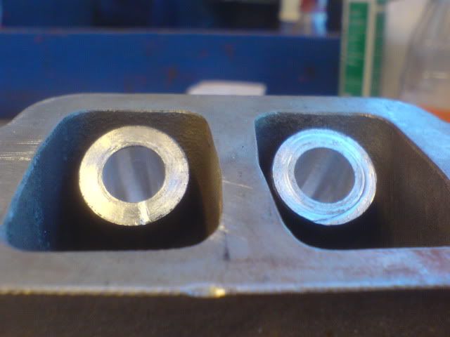

Blev kvar en stund på jobbet idag så jag fick fräsa upp hålen för spridarhylsorna. Första gången jag fräst nånting helt själv så det gick till skogs med första hålet. Men resten gick okej. Däremot var det ganska svårt att mäta ut centrum på kanalerna. Dom är ju inte så lika nån av dom.. Hade vart fint om jag visste var man kunde köpa insugspackningar att mäta på.
Men det gick som sagt ändå. Bilder!
Inte mycket som är lika. Men hål blev det och spruta lär det.
Här är materialet som hylsorna ska svarvas ur så den ska bli kortare och fler. Men passformen blev okej.

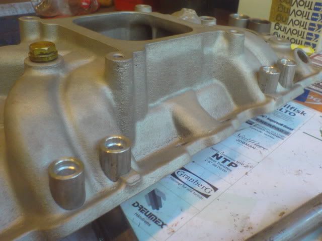

Tvekar lite inför att göra spridarhylsorna.. Jag har en 14mm pinnfräs som jag hade tänkt använda men jag är rädd att det blir för stort. Bara borra 13.5 kanske är bättre. Nån som kan ge mig lite tips?

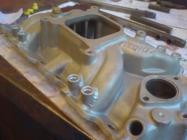

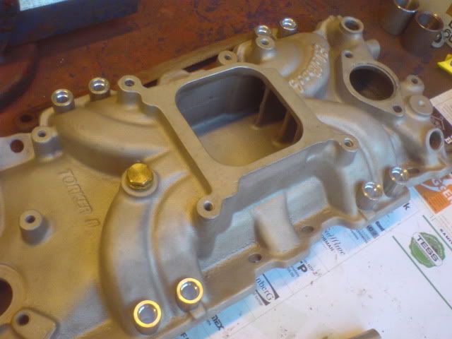

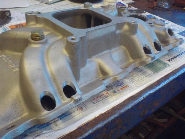

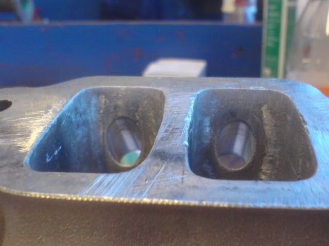

Tänkte jag skulle lägga ut bilder på hur insuget blev trots att bygget lagts på is igen. Kan vara bra att få höra lite åsikter ändå, så man vet om man är på rätt väg.
Blev lite instick som fick hyvlas bort med sticksåg, pinnfräs på borrmaskin och slipstift för vanligt stål som satte igen hela tiden.. Drygt när man inte har rätt grejer men är så tänd så det måste göras NU..

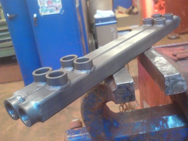

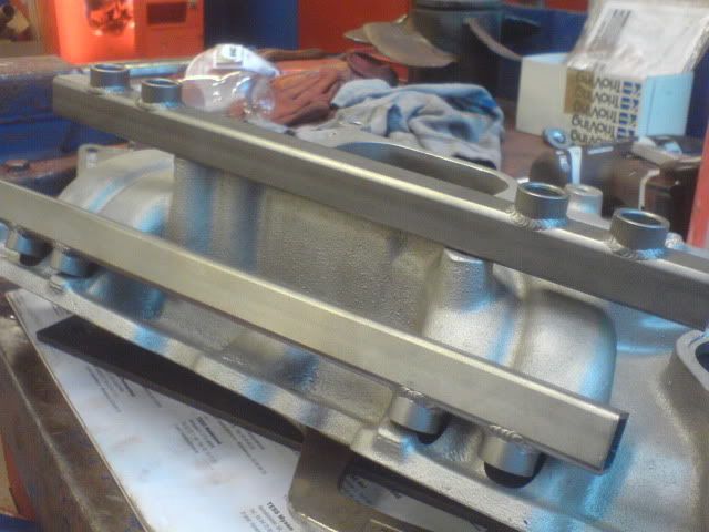

Gjorde även fuelrails i 20x20 svartstål.

Gillar bilen, lacken, stuket och svetsarna!
