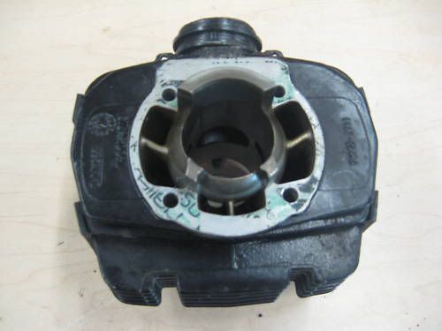

patrikh skrev:Vad är det för cylle?
Franco Morini S6-S borr 39 slag 41,7, sitter på div små crossmotorcyklar.
här är det en som åker med den motorn på en vanlig cykel :drool:
http://www.youtube.com/watch?v=-yuAk6BUn-E" onclick="window.open(this.href);return false;
svårt att hitta cylindrar med 39mm borr som inte kräver extra kylning/fläkt och som inte har reedhus el kolvstyrt.
tar gärna emot tips på andra cylindrar, el om någon har "pluggat" insuget för vevhusmatning.

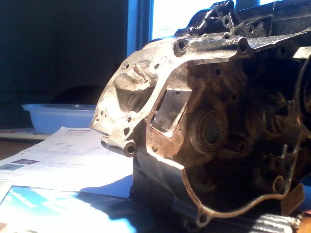

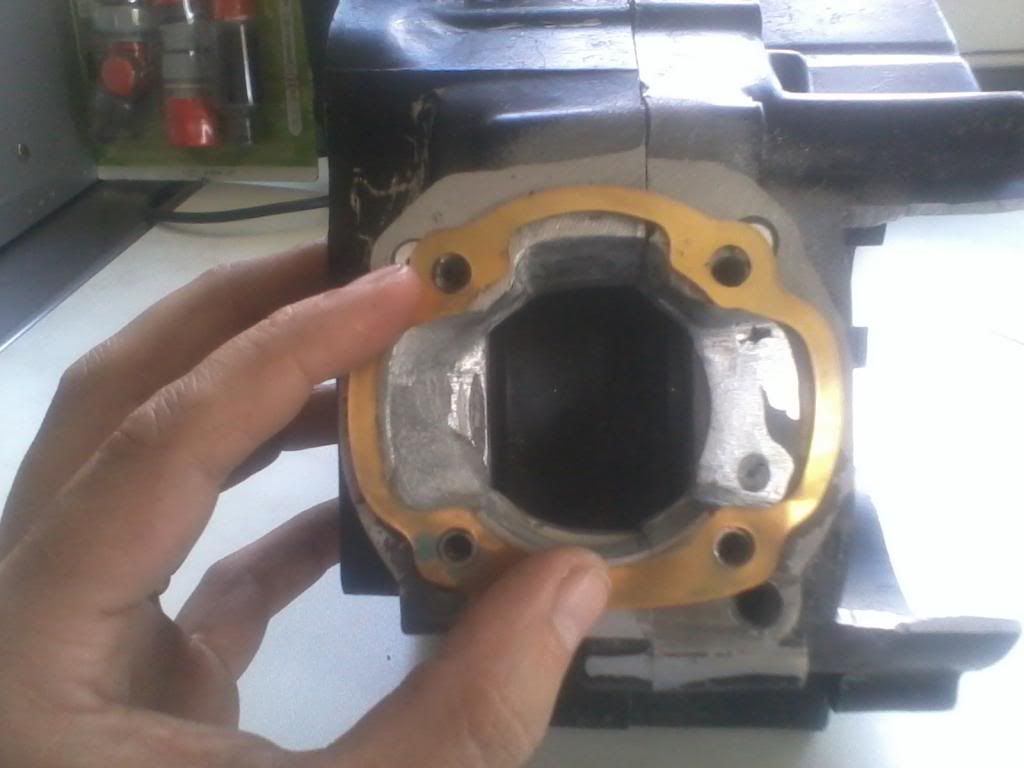

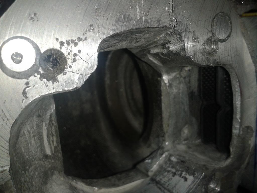

fler å bättre bilder !
om du har nått vettigt tips el synpunkter så shoot, jag blir inte :( :angryfire:
tycker det är kul att visa mina taffliga försök och har mycke distans till detta då jag inte har en aning om vad jag håller på med, bara en massa ideer som inte har förankring.

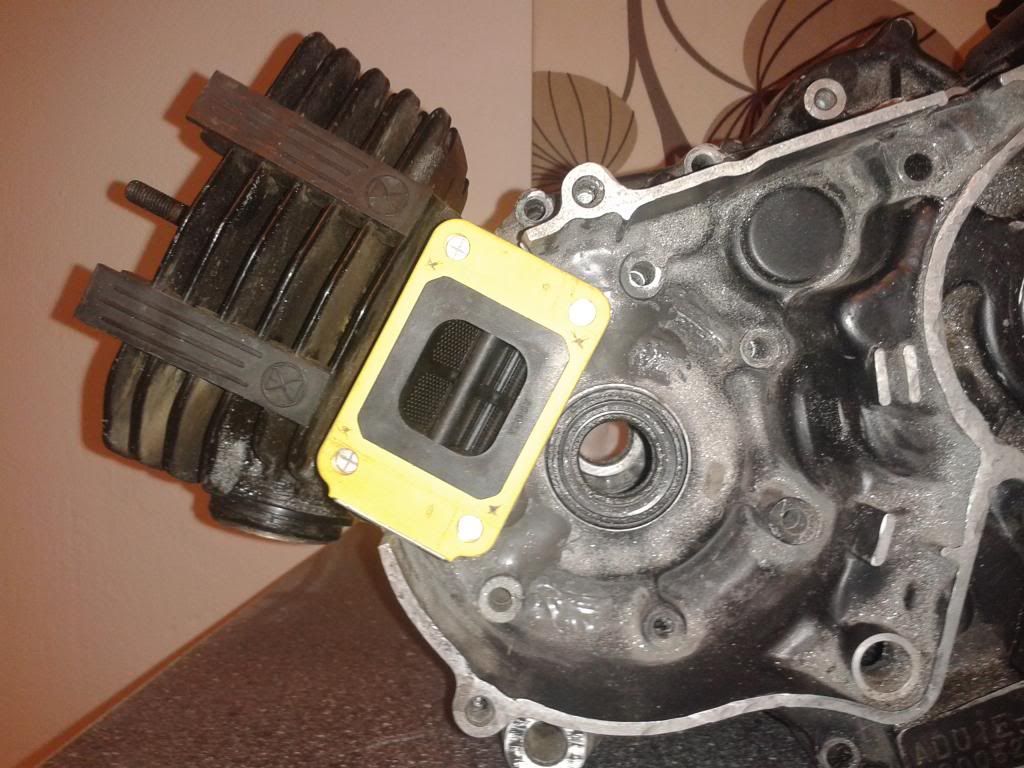

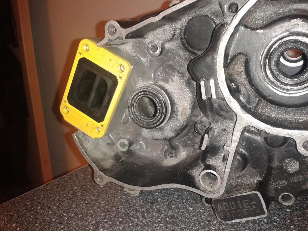

blir nog lite mindre innan montering, har ju inget bultmösnster att ta hänsyn till:
prövade en packning från en Aerox (polini bigbore 52mm borr)
Two Stroke
