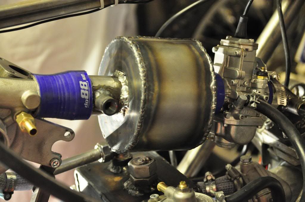

Byggt nytt plenum med tratt idag, ca 1.2 liter.

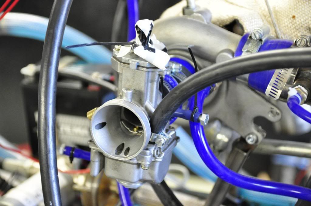

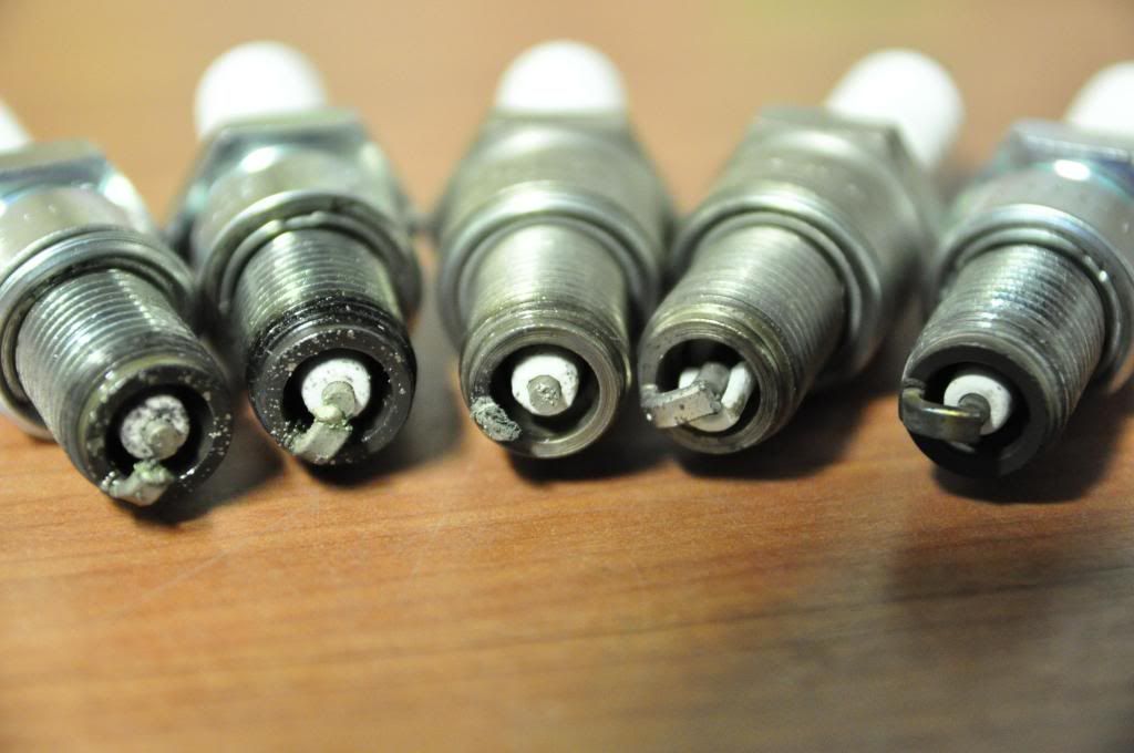

Idag har varit en rätt skumm dag i bromsbänken. Det nya röret suger verkligen (bokstavligt talat), och inte så lite heller, kört både utan nål och munstycke och ändå så går den fruktansvärt snålt. Så snålt så den käkar upp tändstift samt glödtänder.
Vi provade att montera en förgasare med borttagen trottel utanpå turbon som den fick suga igenom. Med 200 munstycke i den så gick det fortfarande snålt så tog bort flottören och pluggade överflödningskanalerna samt matade den med trycksatt soppa från pumpen så det stod en stor stråle med bränsle rätt in men det hjälpte inte heller. Eller ja, då gick den iaf inte så snålt så stiften gick sönder..
Det i mitten överlevde bara i 30sek..
Förgasaren som den sög igenom
Imorgon blir det till att riva ner alltihopa och kolla hur den överlevt dagen. Ska bli "kul" att öppna motorn, gissar på att kolven och toppen är helt sönderslagna. Dock har nog cylindern klarat sig utan skador då den fortfarande har utmärkt kompression.

Du skall köra med stift som är gjorda för metanol.
Med så lång sidelektrod är det stor risk för pre-
ignition.NGK R6061 funkar bra.

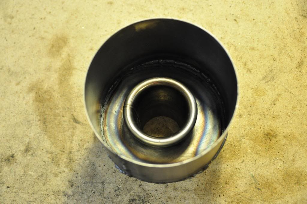

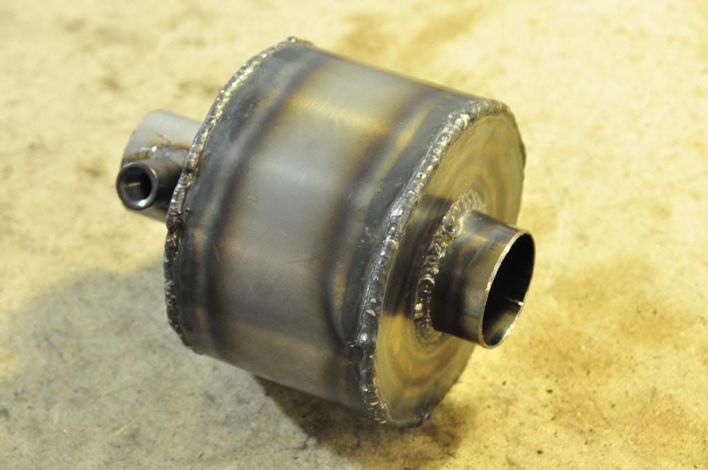

Röret är "feldesignat". Det har en helt störd sugpuls men dessvärre ingen returpuls så alla färskgaser blir kvar i röret. När jag plockade av det idag rann det ut ca. 5dl metanol ur det :doh:

Förklara gärna varför jag ska byta stift. Att de ser ut som de gör är ju inte så konstigt med tanke på hur sjukligt snålt den gick? Det finns spikmärken i kolven samt att den har gått varmt på avgassidan.
Med t.ex det gamla röret så fungerade det fint med dessa stift. Samma med min förra metanol/nitro motor, den gick på likadan stift och det var inga problem.

Du skall använda stift avsett till metanol,
annars är risken stor att den börjar tända
som en glödstifsmotor.

Nu när du säger det så, den glödtände faktiskt i slutet på det första stiftet igår. Men tänkte inte mer på det eftersom förra helgen så glödtände en motor som vi körde på bensin.
Vart finns det du rekomenderade att köpa? Gissar på att det inte direkt tillhör standardsortimentet hos mekonomen :hihi: Eller de kanske kan ta hem? Och är det samma gänga och längd som ES stiften?
