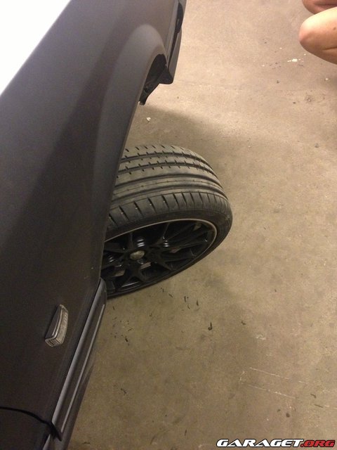

Har tidigare köpt ett par länkarmar och styrstagsförlängare utav Team Pony Drift för att få lite mera styrvinkel då denna är helt kass original.
Har kört några tillfällen med detta och det blev mycket bättre. Dock rekomenderar dom att korta örat till styrstaget på spindeln 3cm för extra styrvinkel.
Gav mig på detta igår och banan vilken skillnad det blev! :)
Ett stycke punktad.
Numero 1 färdig
Numero 2 påbörjad
Och slutresultat :D

Ja styrvinkeln blev inte så dålig nu :D
