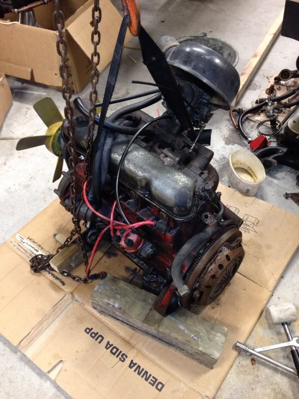

En motor har inhandlats, 12000mil lovat av säljaren
tfr
Inlägg: 103
Blev medlem: tis nov 22, 2011 1:56 pm
Ort: Tjockhult,Nacka
Re: Ockelbo Ht19 / B20
Inlägg av tfr »
Den var extremt skitig så jag var/är orolig om jag blev blåst.
Men allt ser ok ut än så länge, obefintligt slitage från koppling på svänghjulet.
Inga repor eller vändkanter i cyl loppen.
Kam o lyftare är också utan synbart slitage.

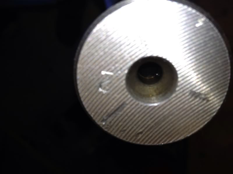

Vad är detta för märkning? En 2a ?
Inte så viktigt för det är garanterat fel typ men nyfiken ändå.

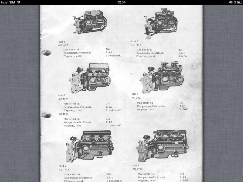

Tänkte att jag skulle "uppgradera till en weber 36/36 men om solexen funkar till 130hk så kanske inte det behövs.(jag trodde AQ130 hadde dubbla förgasare?)
Är det möjligt att få tag i andra munstycken eller vad ska man göra med solexen för högre effekt?
Bättre kam är planerat ska söka lite info vad som är lämpligt.
//T
smidy
Inlägg: 292
Blev medlem: tor jan 07, 2010 7:01 pm
Ort: Åland
Inlägg av smidy »
jag trodde också det var dubbla förgasare på aq130, men den frostsprängda aq130 som jag fick till delar hade metallskylten som sade just aq130 och på den satt solex stående förgasare, såg helt oskruvat ut före jag slaktade den och känns lite konstigt att någon skulle bytt bort dubbla mot enkel. båten den kom från hade inte rum för liggande förgasare heller och jag antar att b20:in hängdes dit då båten var ny och motorn likaså, där av tror jag att solexen ska räcka till 130hk.

Enligt denna verkstadshandboken jag hittade på nätet har Aq130 2 förgasare.
Försöker hitta info om weber insug passar ihop med kyl-limpan.

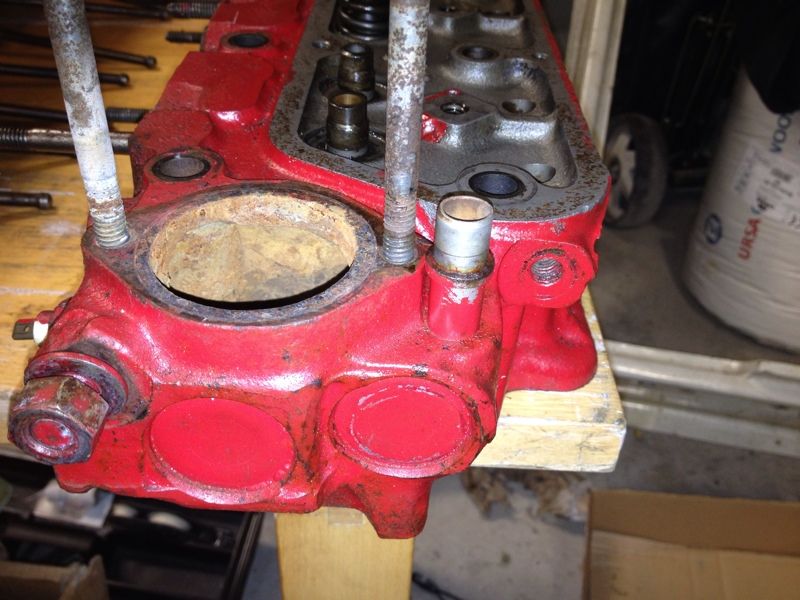

Komihågbild marintopp
Komihågbild biltopp

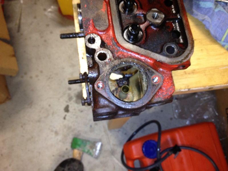

Inlägg av tfr »

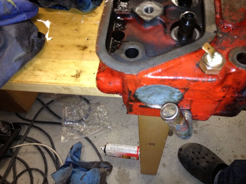

Komihågbild biltopp, marintopp har inte denna anslutningen
Tempgivare sitter här på marintopp,gänga?

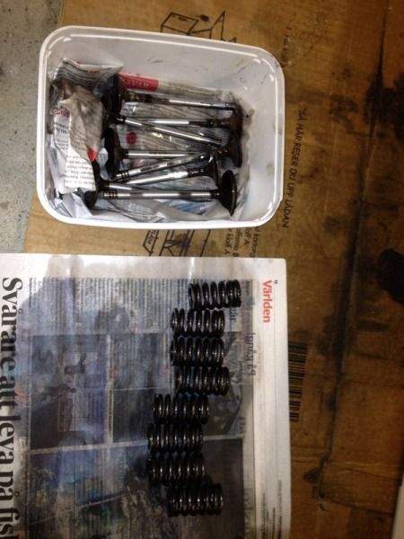

Hjälpligt rengjorda ventiler mm.
Fasiken vad kokset sitter
