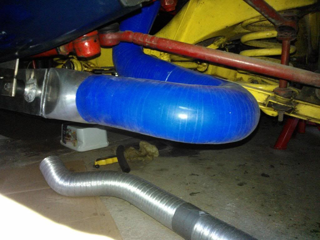

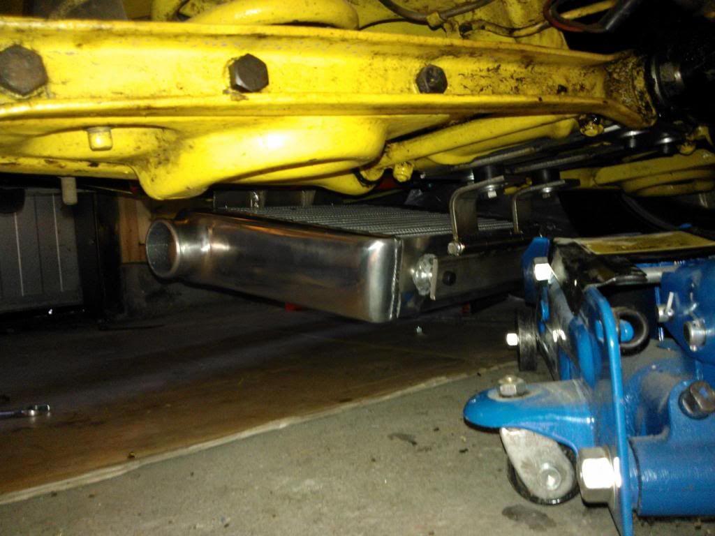

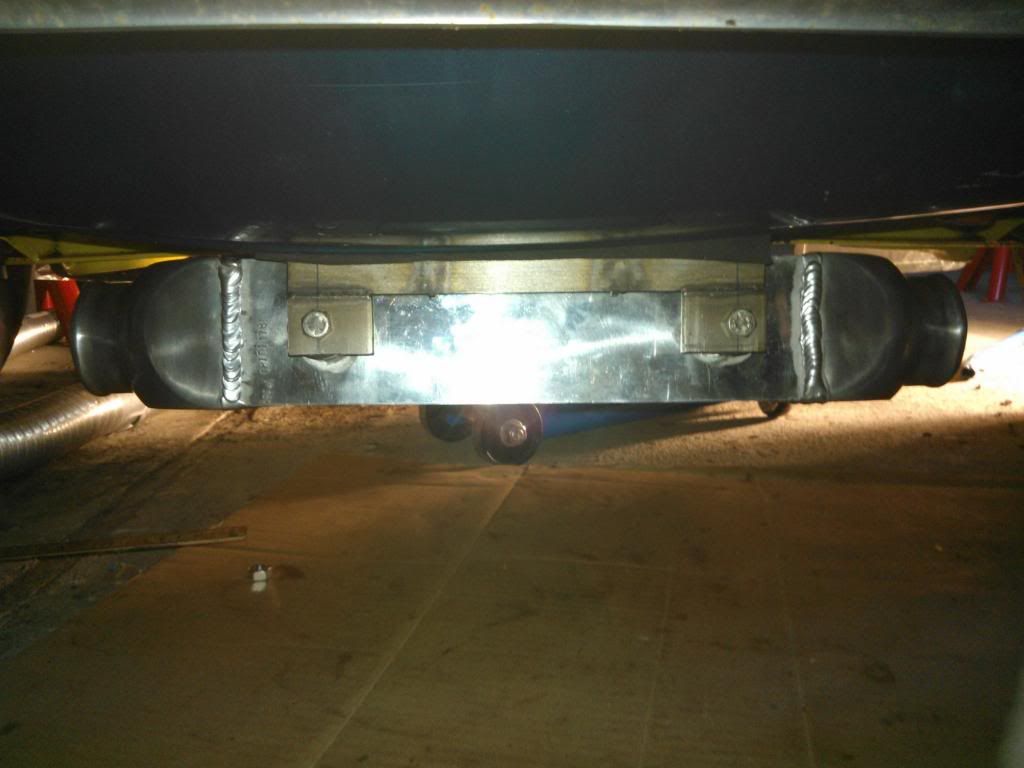

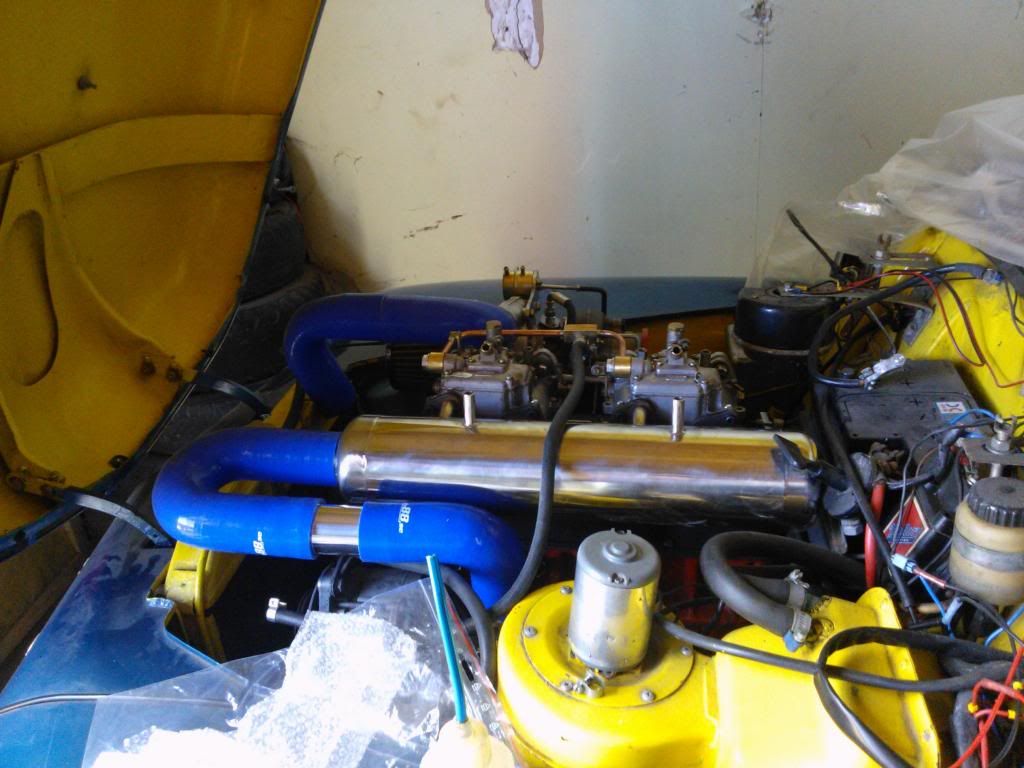

Så nu sitter intercoolern på plats :D
Man kan inte sänka bilen nu :D

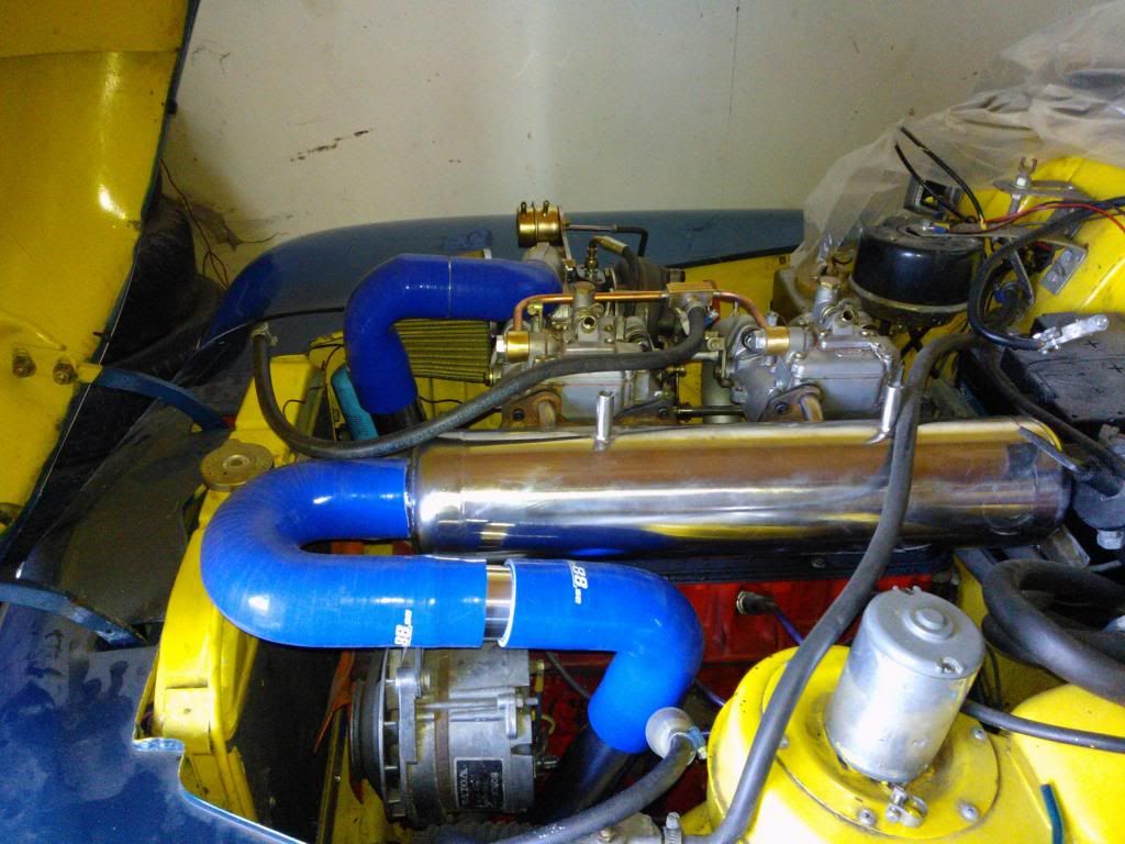

Snyggt bygge :lol: vad har du använt för rör till insuget?

Hej. Har använt mig av 180 graders svartstålsrör från grenrör.se med en radie på 84mm och en ytterdiameter på 42,4mm.

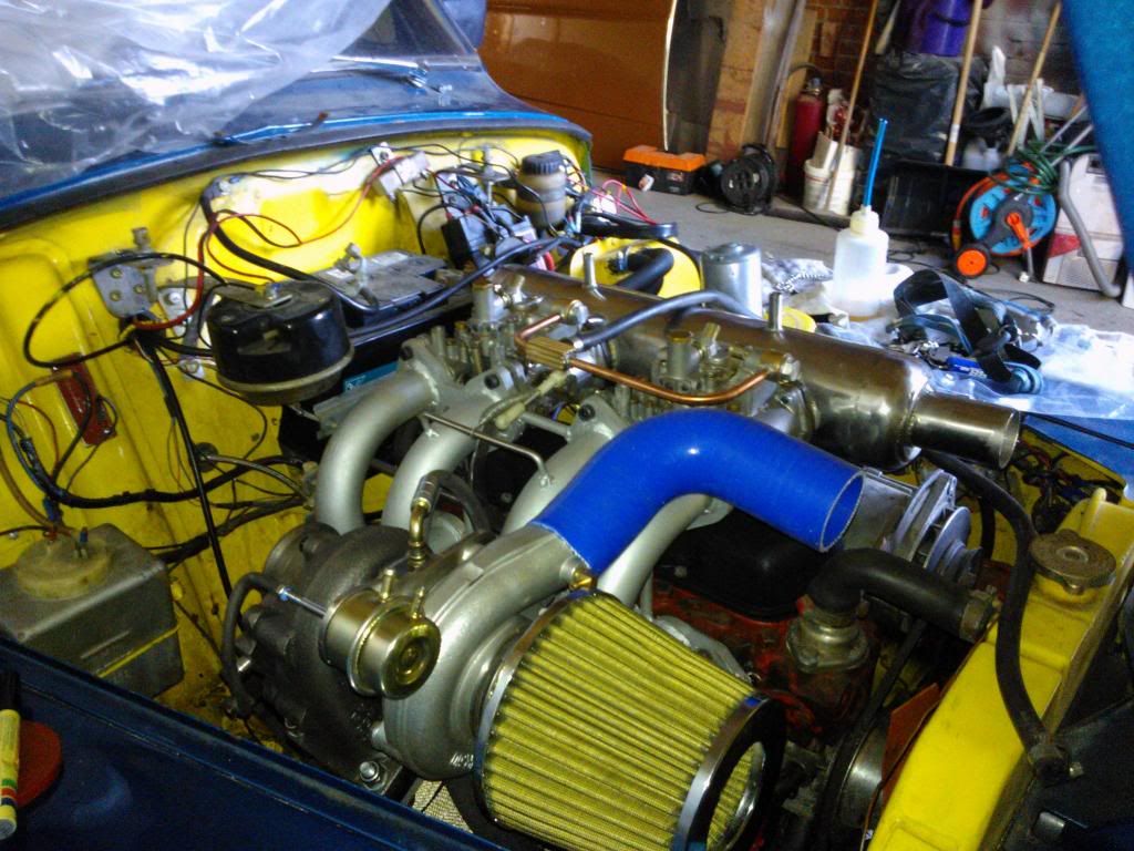

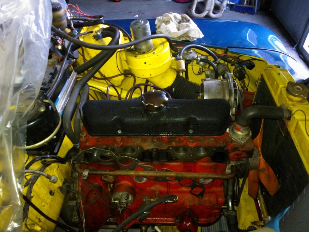

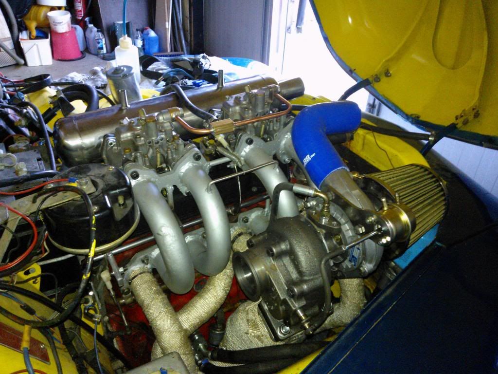

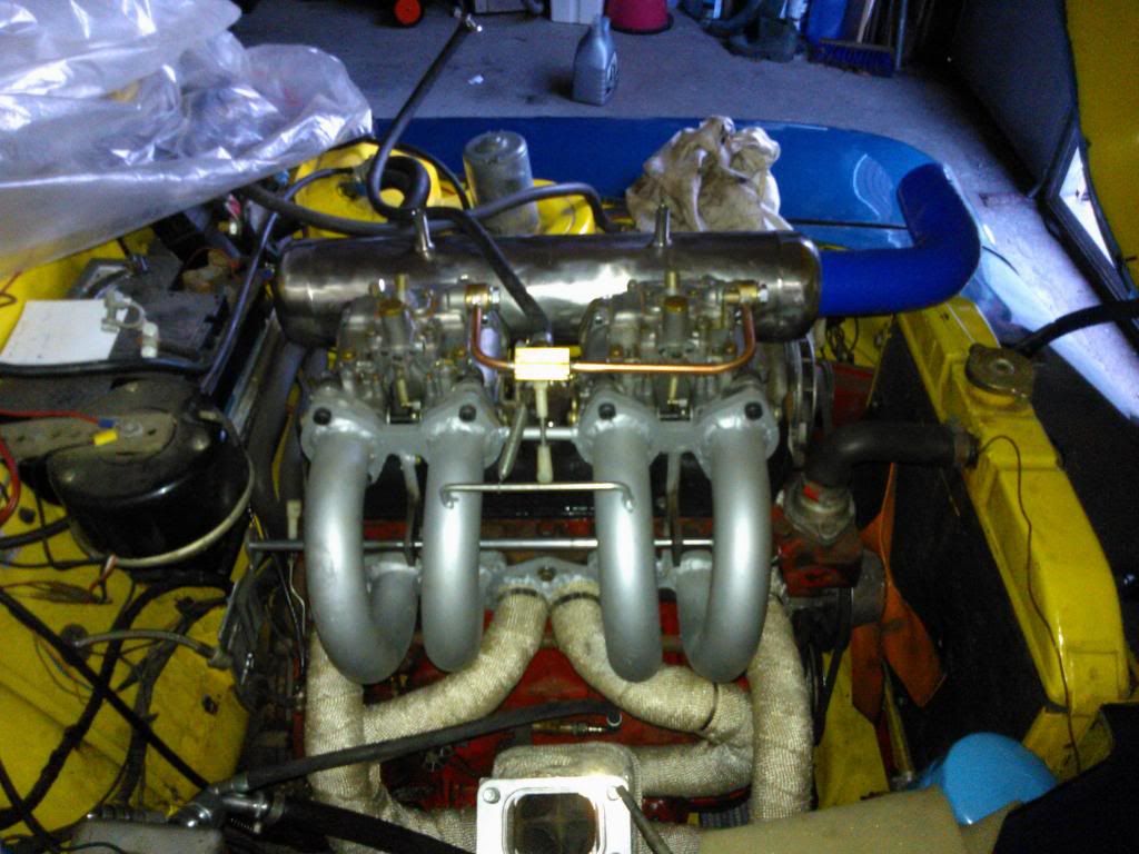

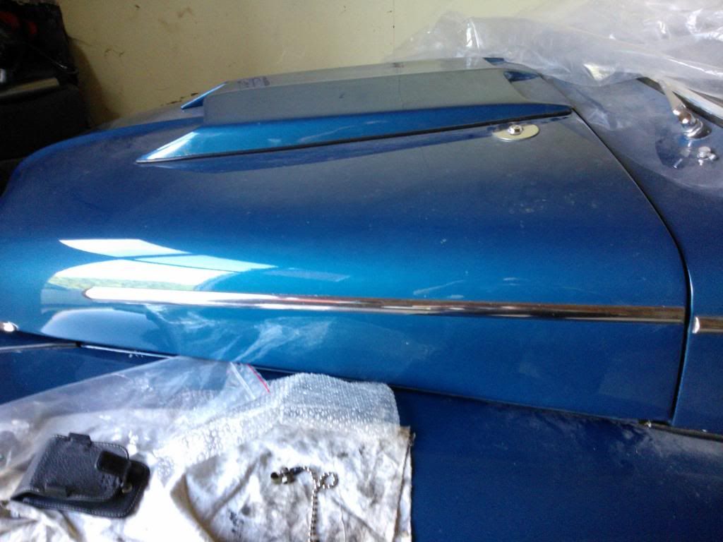

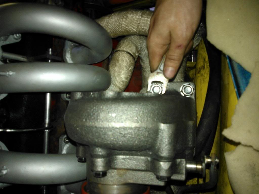

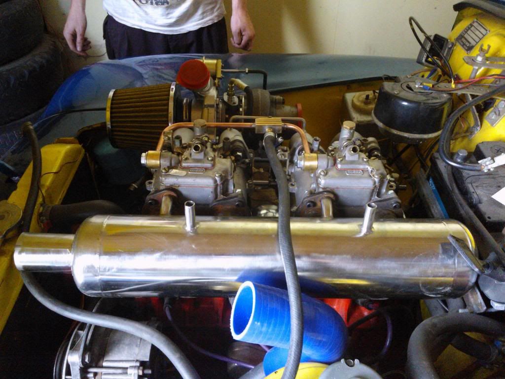

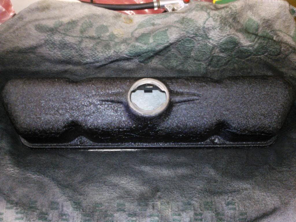

Dags för en uppdatering :D
Har målat ventilkåppan :)
Målat med wrinkle finish :)
Monterat på motorn :)

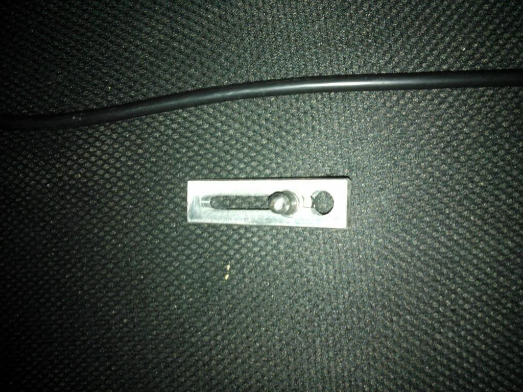

Fick tillverka en platta till gasreglaget så nu går det att gasa :D
Grenröret monterat. tog sin lilla tid att gänga in alla pinbultar igen :D
En arm till gasen :)
Skruvar fast avgashuset. Man kan säga att det var trångt.
Ja så kan det se ut :)
allt på plats men fick vrida kompressorhuset för att det tog i huven.
Då fick man tillverka ett nytt stag till wastegaten :)
Då var det färdigt :)
Bara litet rör och slang samt avgassystem. Snart rullar besten ut efter 2års stillastående :)

Häftigt som fan med förgasarna över motorn sådär!

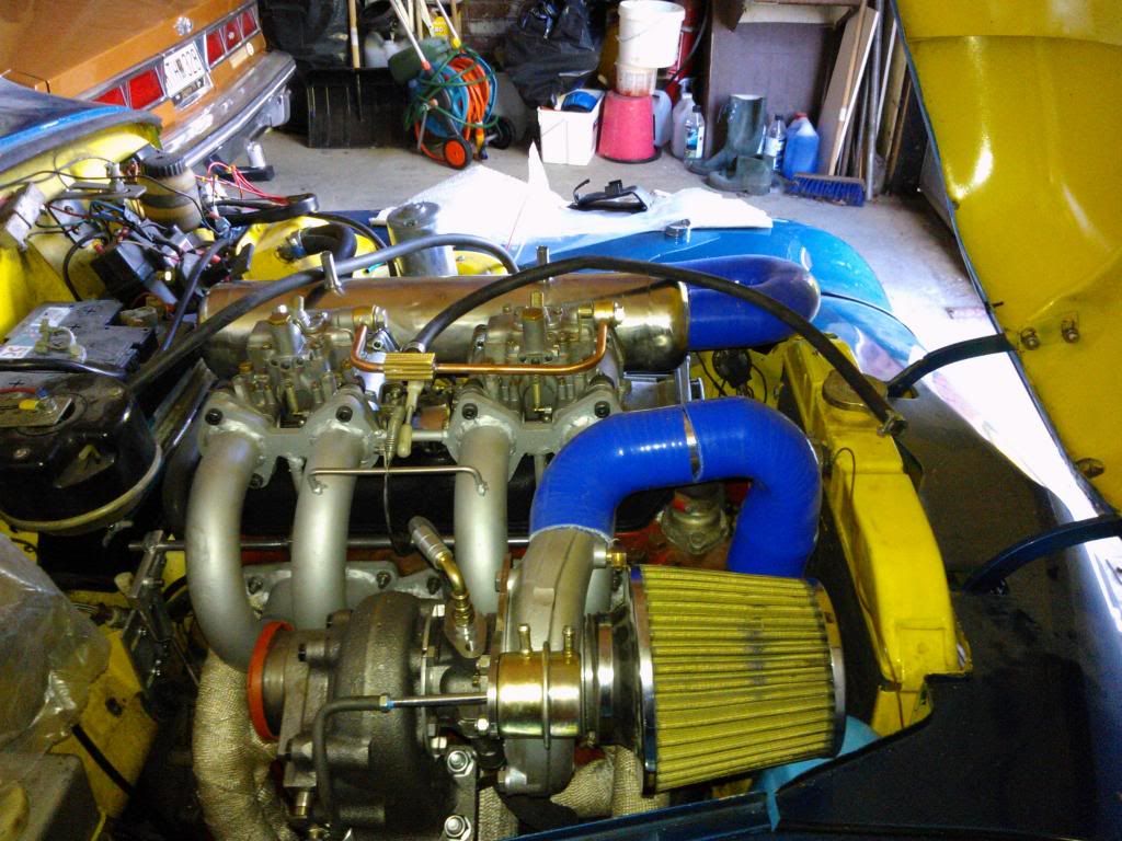

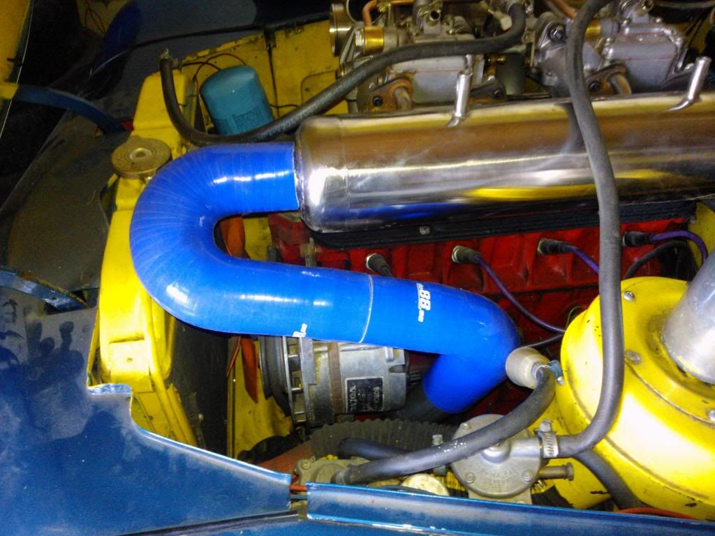

Har skruvat lite mer idag :)
Fick mina slangar idag :)
Trångt är det :)
Då var det ihop :)
Nu är frågan vart ska jag sätta dumpen :)
Huven går att stänga utan problem :) Nu är det bara avgassystemet kvar sen är det uppstart :)

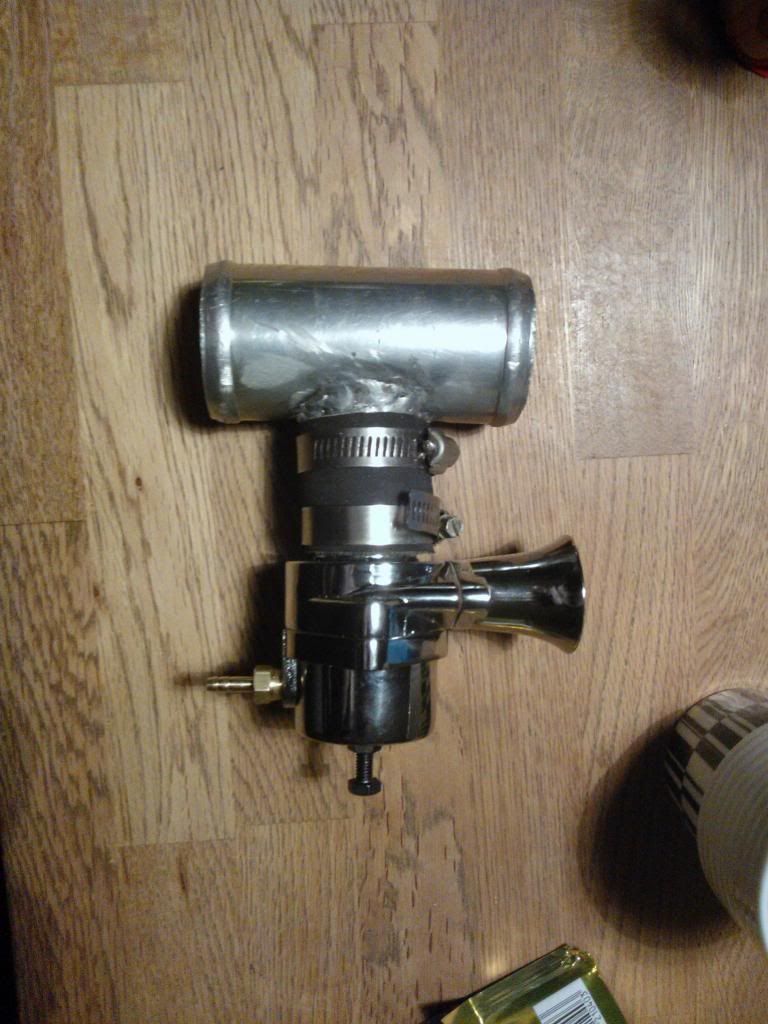

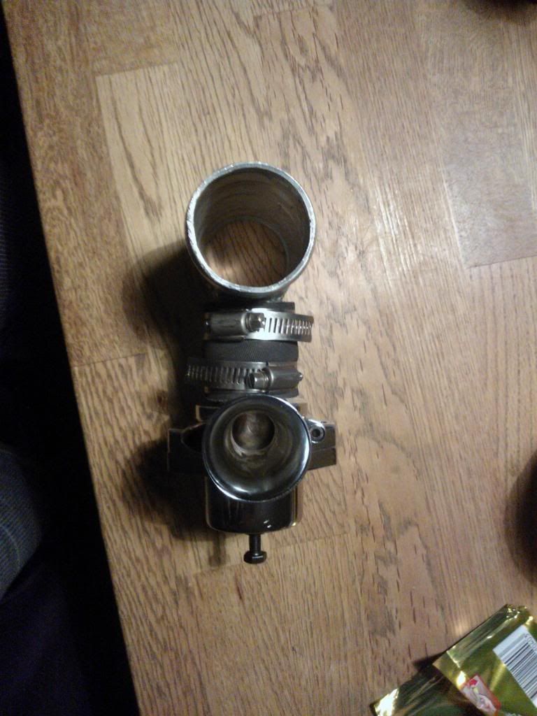

Fick min dump idag var ute och prova vart den kunde sitta :)
Fick slipa upp hålet lite men annars var den helt ok :)
Montering imorgon sen ska jag köpa lite slangklämmor och avgassystem. Kanske blir uppstart till helgen :)
