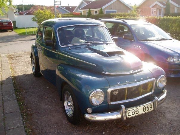

så ser bilen ut. Fick ärva den efter min far som fick den av sin pappa :) Utrustad med en b20 som hade ett turbo-kit från blt turbo teknik. Den var bland dem snabbast bilarna i stan under 80-talet :)
Mach 1 skop och samt stylad med signal gul färg i motorrum och hela underredet :)
När jag fick ärva bilen hade den inte rullat på 27 år pga av att den blev krockad så en ny bakskärm fick fixas till :) Inte ens motorn var inkörd :)
Det som behövdes göra med bilen innan start var att fixa lite nya packningar montera tanken och fixa fram en skärm samt nya däck för att backdäcken var slicks :D
Sedan fanns det riktigt fina fälgar i garaget. Keystone radiers köpta 82 för 147,25kr :) Det var bara att montera
Bilen hoppa igång lätt så det var bara att besikta och ut och köra :) Efter har kört bilen i 2år och kört lite streetrace och blev dragen av en volvo 740 så var det dags att trimma mera :)

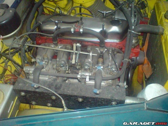

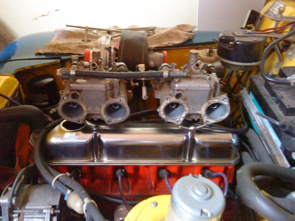

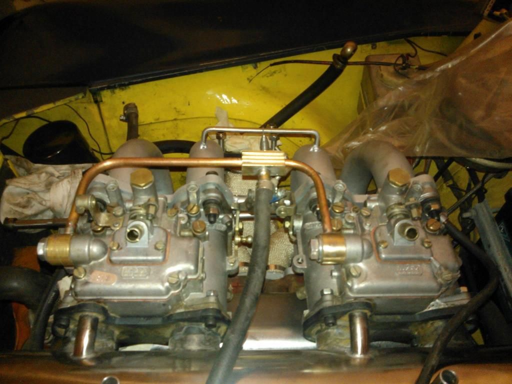

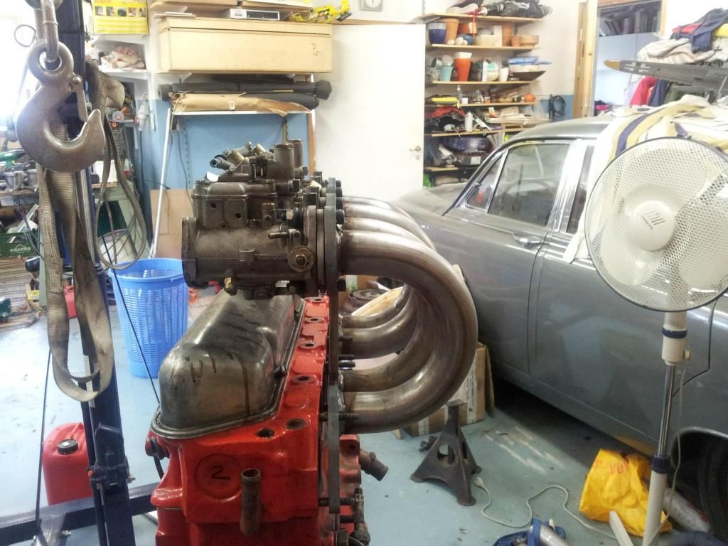

så såg motrummet ut innan bygget. Det vi ser är dubbla dellorto 40or .Turbon var en ihi rhb6 ingen intercooler men bilen var snabb upp till 150kmh :) laddtryck 1.5bar blt lovade 250hkr på den tiden men det får man nog ta med en nypa salt :)
så här såg grenröret ut och turbon :9 väldigt kompakt. Hade fullt tryck vid 3200rpm :)

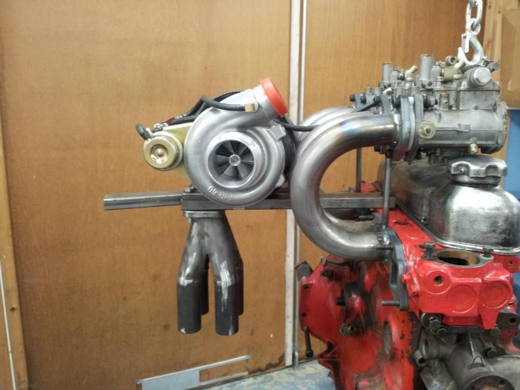

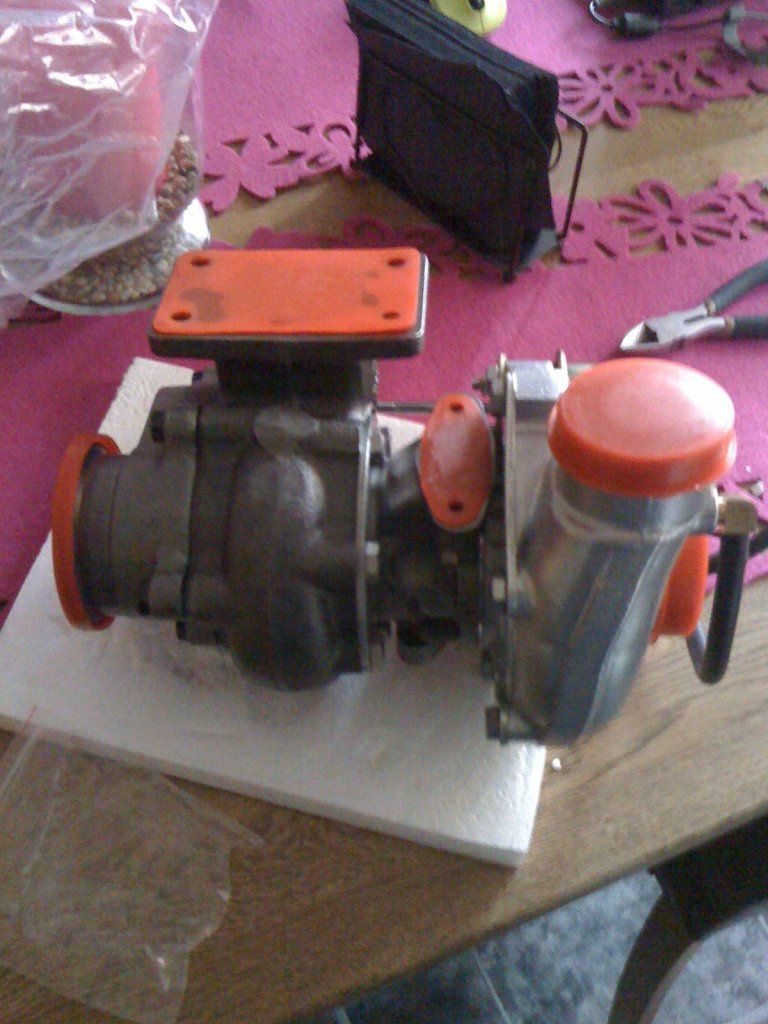

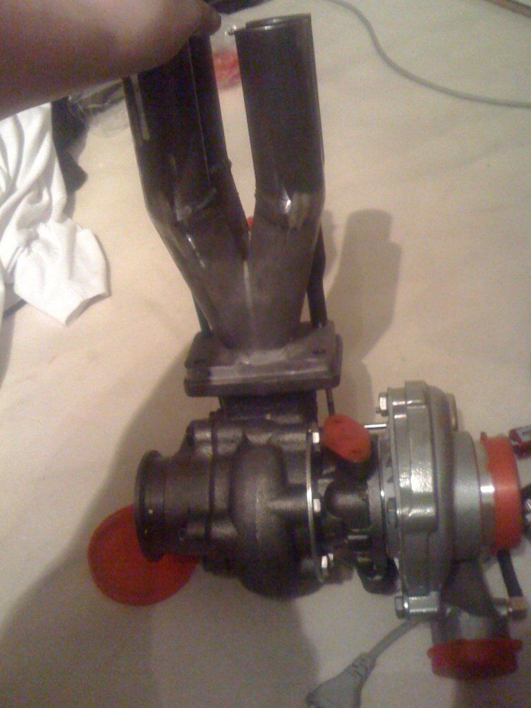

En ny turbo köptes. Det blev en en t3/t4
Sen en kollektor och en jäkla massa rör böjar

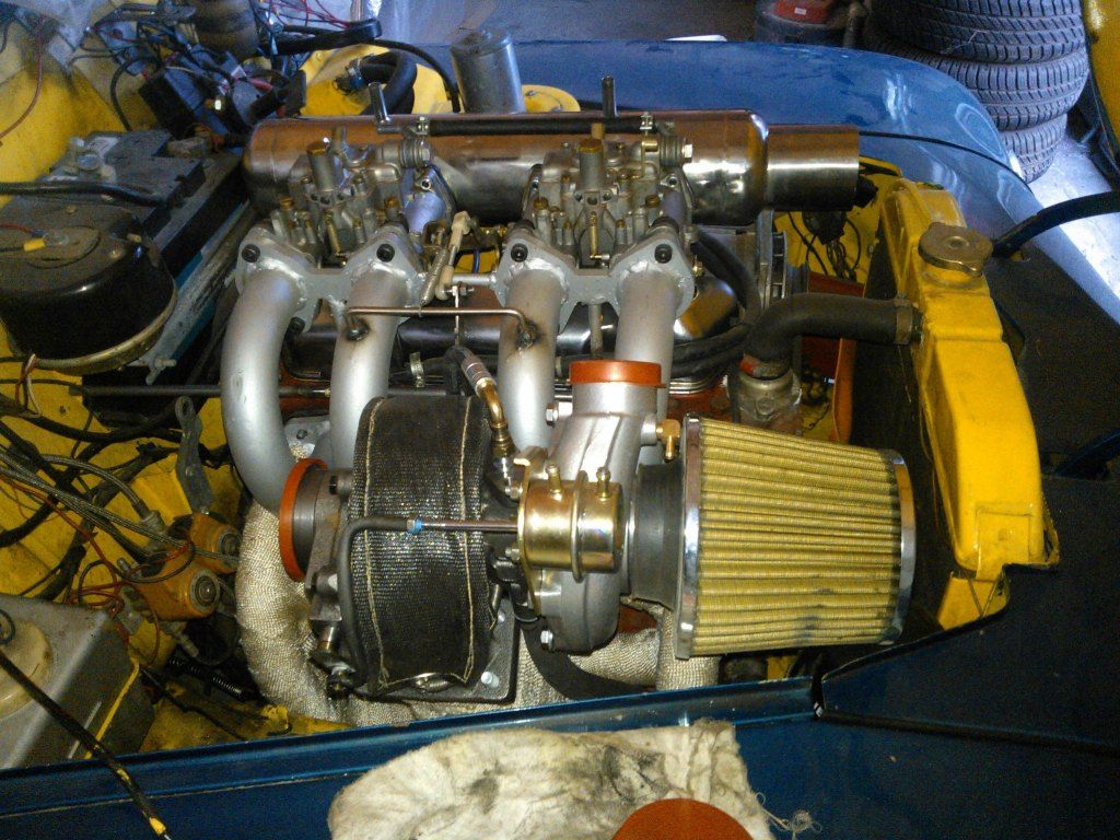

Insuget klart :) Får se hur detta kommer att funka :)

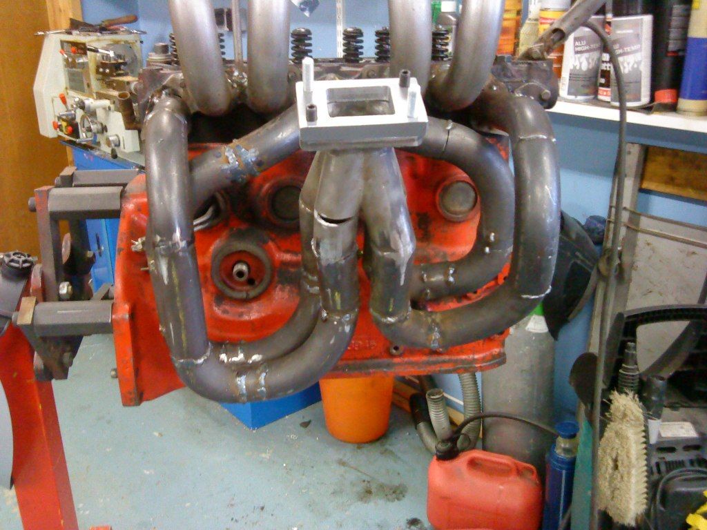

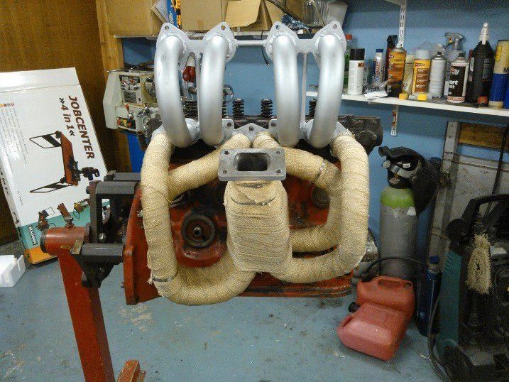

påbörjat grenrörsbygge :) Skiten passa inte i pvn men i passa det duetten så det var bara att börja om :)
Ett nytt försök gjordes :)
Men det passa inte så det vara bara att kapa och bygga om lite :)
Så där nu börja det likna något :)
Så då var det målat och provtrykt. Fan vad det läckte i svetts-skarvarna :)

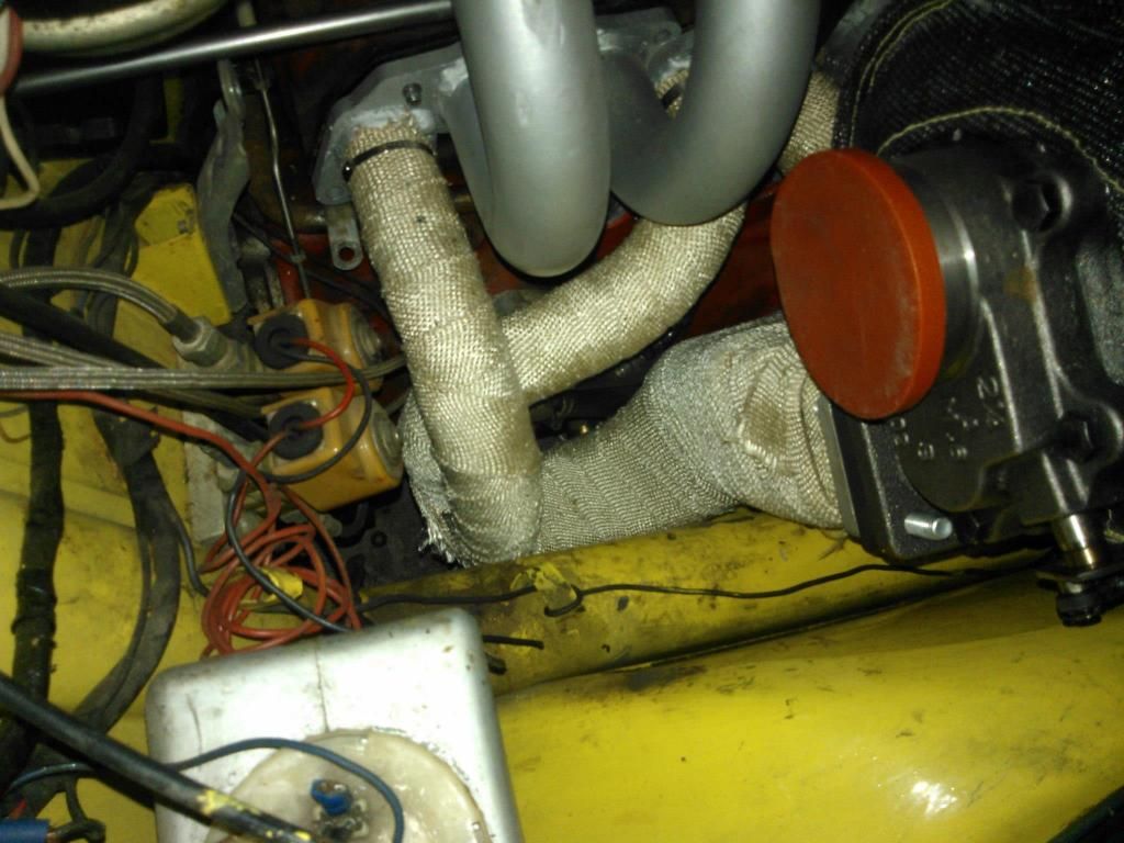

Lindat med avgasbandage för att skyda innerskärmen och oljeledningarna :)
provmonterring i bilen :)
Blir bra :)

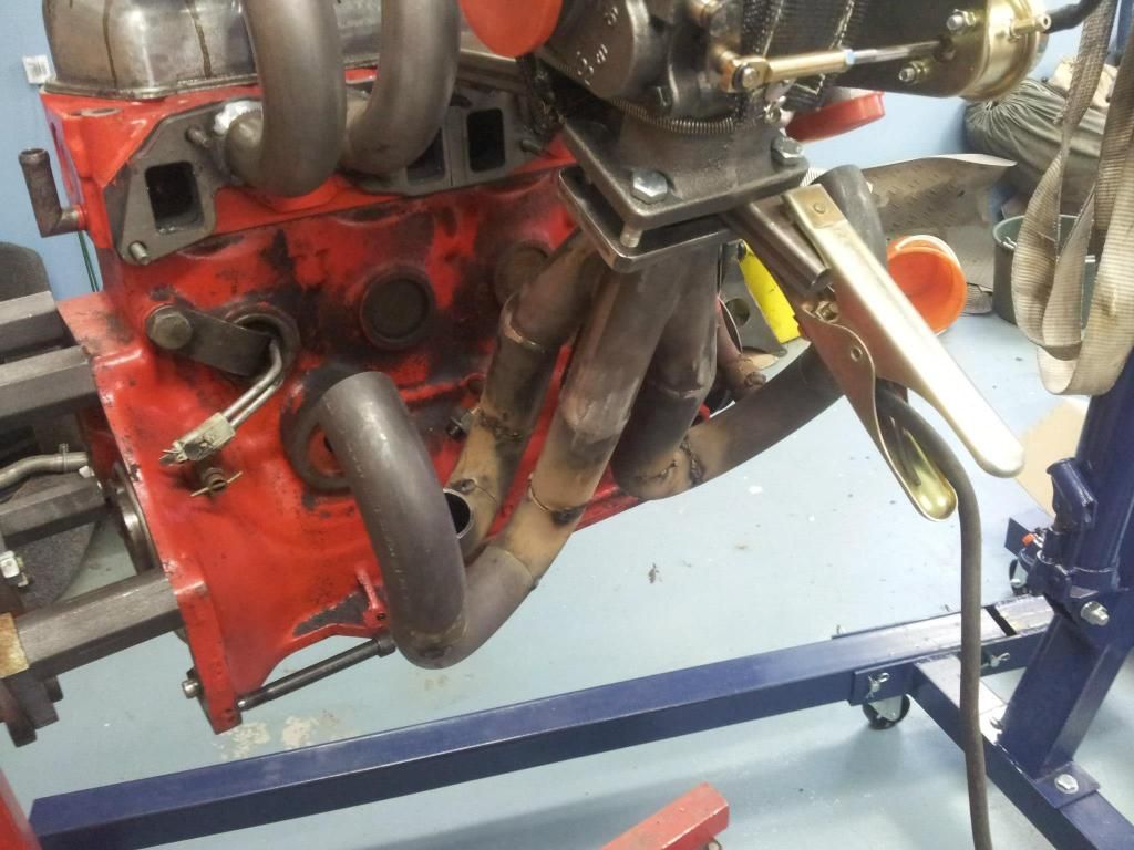

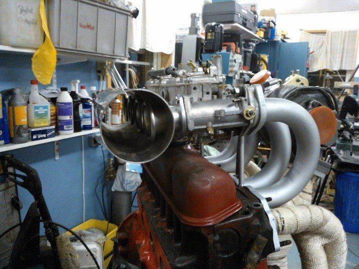

påbörjat bygge av plenumkammare :)

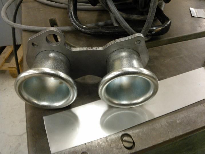

rita några flänsar i solidworks får att sedan lasreskära ut dem i 6mm stål. Nu kan en montera trattarna och påbörja utformningen av plenumkammarn :)
Ett 4tums rör fick det bli :)
Färdigt ut och provmontera :)
Det passa men banan vad det är trångt :)

Ska du fortfarande ha 40mm:s förgasare?
Erland

Ja det var det som fanns hemma. Blir bränsleinsprutning i framtiden :)

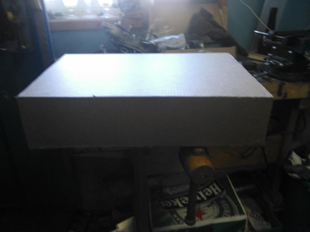

Har gjort en ic i karton får se om det passar :)

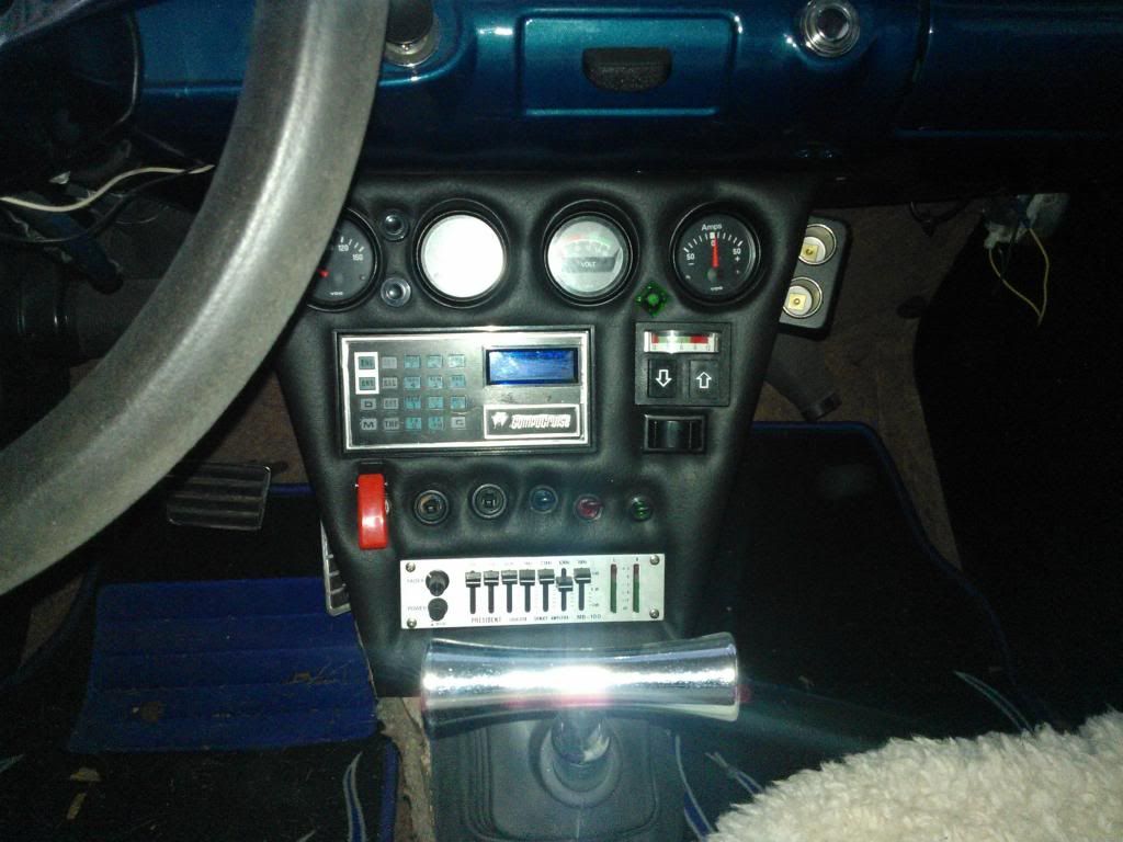

Hitta lite fler bilder :)
Ja vad vi ser är lite mätare en gammal färddator en eq och knappar till el-backspeglar,elfläkt,bränslepump och hijackers :)

Vad är det för fabrikat på de gamla insugen?
Erland

Trend AB står det på dem
