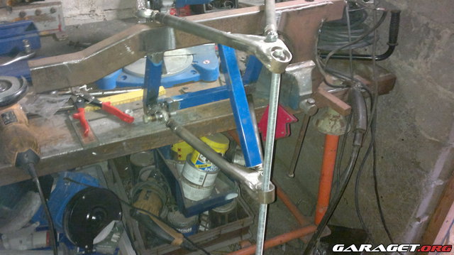

Klurat lite nere i garaget med framvagns bygget. håller på och testar lite olika placeringar av länk armarna och hur o vart man kan sätta fast coil benen. Det kommer nästan bli som asconans framvagn det enda igentligen jag ärndrar är utformningen av den undre länk armen. Annars kommer det bli i princip likvärdigt. Fick ju med på började länkarmar med leder i alla vinklar som jag har och testar med.Dom blå 4 kants rören är det jag har byggt till. Lite beror ju på hur lång motorn är.
Så här ser det första exemplet ut.
Och här ser man den bli strävan i mitten som skall symbolisera coil benet. Alla vinklar och mått stämmer så klart inte det är bara test.

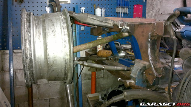

Nu har jag byggt vidare på länk armarna. Som ni ser så är det ju inte perfekt än, Men jag ser hur allt kommer att påverkas och vet hur det rör sig. Detta är ju bara en dummy. Själva "rambenet" man ser som jag har byggt mot är en kopia på rambenet som sitter original på asconan. Följer samma måt och höjder så det stämmer sen när jag gör dom färdiga länkarmarna. Just nu vill jag bara se hur allt betersig och rör sig. Så igentligen så kommer jag inte ändra så mycket mot original chassi inställningarna. Övre länkarmen är ju original. Kommer nog göra en kopia på den och göra den lite ställ bar. Den under har ju fått två armar i stället för ett som satt i mitten. Där kommer den stora skillnaden vara.
Prövade även att sätta ditt en fälg. Så det gick fritt. Men tror nog jag får gå upp till 15" om den ska kunna gå över länkarmen.
Lite bilder: Prototyp nr 2
Som ni ser ligger inte den undre bärarmen i rätt linje. sitter ingen kulled i botten bara en bult.
Blir lite mer ändringar i morgon. Och eventuellt montage på bilen för att kolla spår vid osv.
