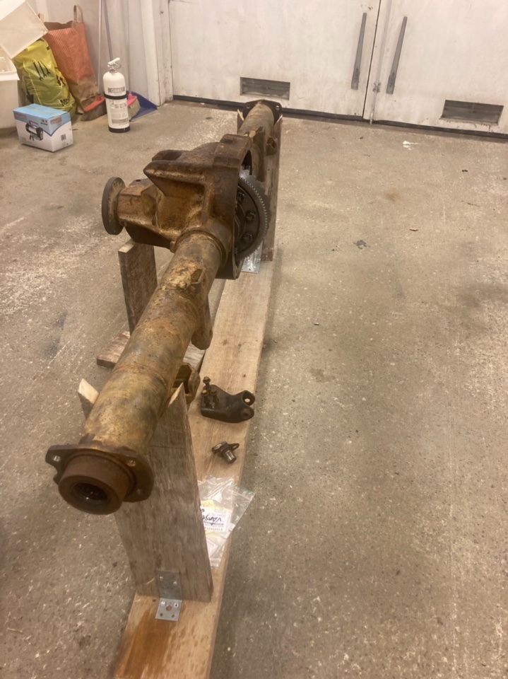

Så,då har jag börjat lite med bakaxeln, som efter lite detektivarbete visade sig komma från en Gen 2 Explorer(95-03), då den har skivbromsar, och en ABSgivare på diffhuset. Och att de nummer jag hittat på axeln leder mig till den modellen när jag söker på dom. Efter noggrant uppmärkande av delar och sorterat in dom i påsar så tog jag itu med att förbereda för att korta av det vänstra axelröret. Det blev en del kapning och slipning innan jag var nöjd. :| Gällande den för långa drivaxeln har jag fått massa tips om att vända mig till Mannerfeldts Mekaniska då dom verkar veta vad dom pysslar med. Så jag får mäta upp och skicka iväg den. :thumbright: När jag ändå höll på med kapen passade jag på att göra en ABS delete, vem behöver låsningsfria bromsar?! :hihi: Måste ju göra allt för att hålla nere vikten, den är nog tung ändå.. :roll:
Rensad från bromssköldar och bromsokshållare
Lirkade ur diffen en LSD 3:73 om jag inte sagt det redan.
Absgivarens plats och dess skydd

Orginalinfästningen och hållare för bladfjädrar
La igen hålen och kapade bort skydden

Fästerna borta och rören slipade

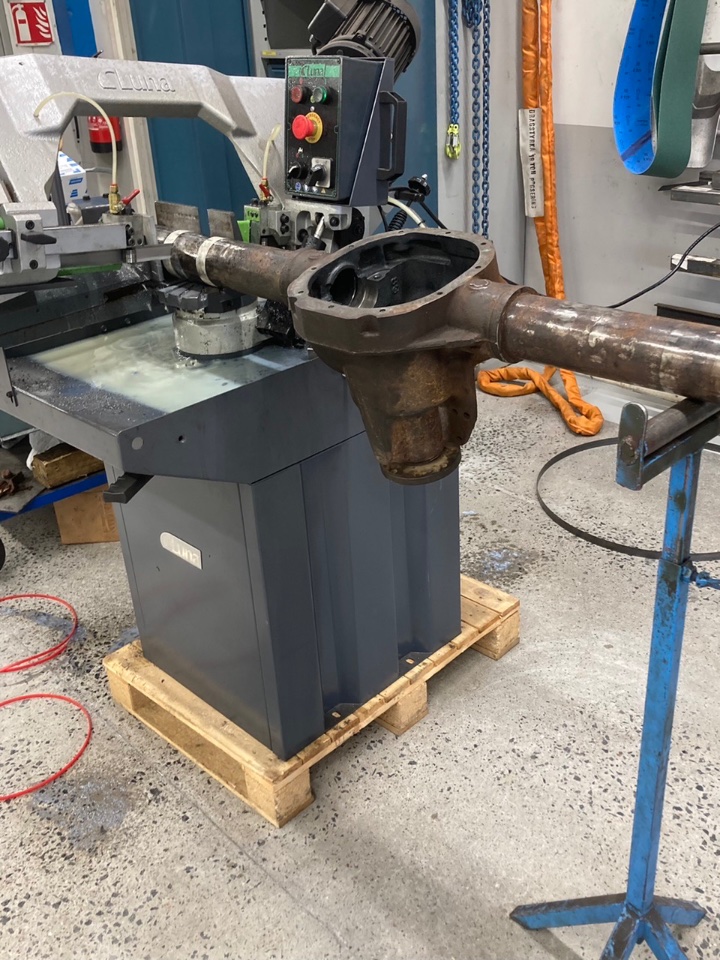

Äntligen fick jag en lucka och tummen ur.. Efter mycket mätande och grubblande kom jag mig tillslut för att kapa bakaxeln. Nu återstår bara svetsa ihop allt och hoppas det passar. Samt att skicka den nu för långa drivaxeln till Mannerfeldts för kapning och nya splines. :thumbright:

Sådär! Nu är Bakaxeln kapad 7,5cm på vänster sida. Och efter sjukt många mätningar och kontroller svetsades den ihop. Och enligt måttbandet så visar det samma siffra runt om.. :D . Jag har även skickat iväg drivaxeln till Mannerfeldts mekaniska så han kan kapa den. Fick också feeling och började spåna på idéer om att göra en ”truss”på axeln som förstärkning samt en sköldpaddsliknande diffkåpa. :hey: Men mer om det senare…
