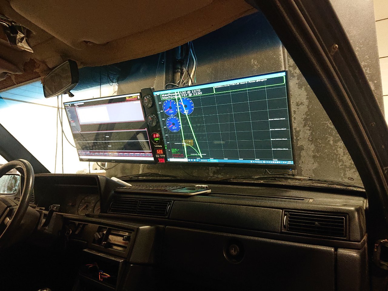

kopplade in datorerna och bänk styrningen igår kväll och provkörde min sura gamla volvo 745 16v sugis
ÄNTLIGEN

Tummen upp för nån som visar bromsdiagram det faktiskt går att se nåt på

Tack för det
ja dom är ganska lätta att tyda, och det får vi tacka Björn och Anders RBD för
Björn har gjort ett grymt program. Jag har en karl på lut som verkar klart inreserad av att hjälpa mig å bena lite i programmet, jag är ju heller inte nått vidare på att programera men jag vet vad jag vill ha och hur jag vill att det ska vara.
