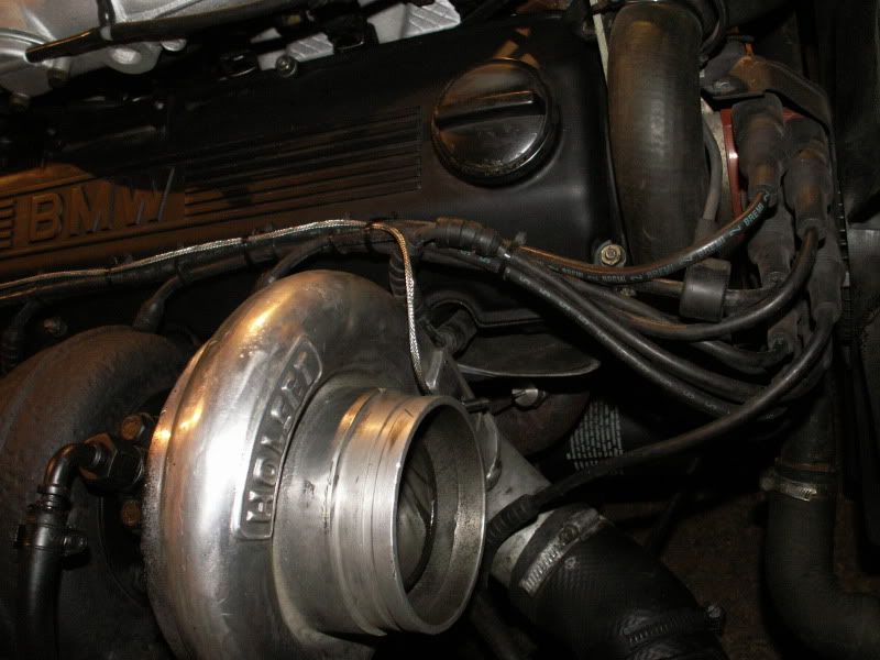

Har tänkt ta mig i kragen och koppla in avgastempen nu när jag liks är inne i detta el träsk med lödning hit och dit mm :thumbright:
Hade tänkt att stoppa in sonden till mitten av röret, vad tror vi om det ??
Det har ju varit lite snack om hur långt den skall in i grenröret osv.

Du har en givare som har 2 mm mätkropp, och den är rätt lång även om det bara är i spetsen den mäter. Alltså kan du inte stoppa in den så djupt, för risken är att du inte får ut den senare, då den "böjt sig i vinden" så att säga. Du kan alltid prova att datalogga två svep, ett med spetsen i mitten på avgas-kanalen och ett med bara 4-5 mm instick. Jag sätter nästan en massa pengar på att det blir marginell skillnad. Man måste ju fråga sig vad det är man mäter också, vad är det man vill se liksom. Det är en oerhört ovetenskaplig grej man gör.. :)

Ok, det lät ju logiskt.
skall pröva logga och se vad som händer, men man vill ju kunna plocka ut den om man måste.
inget kul om den fastnar :?

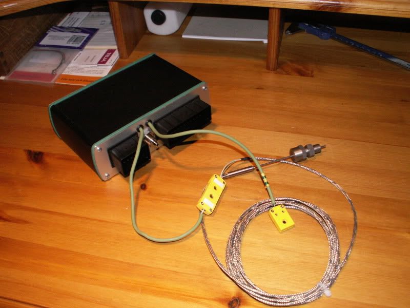

Då var kabeldragningen klar, inte mycket till koppling men ändå :thumbright:
Då var det bara att stoppa dit den i grenröret förutom kallibreringen.
hur göra ??
Skall jag köra med kokande vatten (100grader) vs isbit ( 0 grader ) eller nått ??

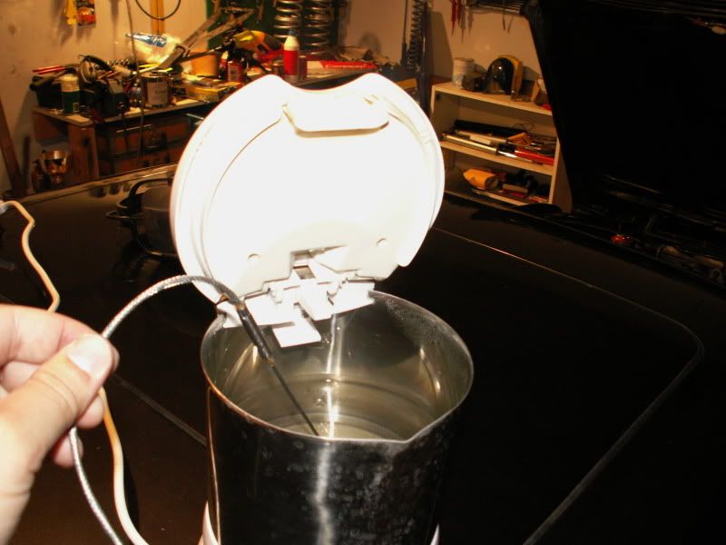

Det räcker inte med att kalibrera den ute i fri luften?
Eller vill den ha 2 olika referenser?
Regn regn regn :(
Rumstemp först sen doppa ner den i en vattenkokare.

Mellan skrikande barn, potatisgratäng görande, kylning av groggvirke, öl , jäger mm
har jag även klämt in att kallibrera EGT:n och dunkat fast den i bilen...Puh!
Nu är det bara att åka ut och logga för att se skillnaden mellan insticken om jag ids.
har monterat den med ca: 4-5mm instick.

här kokar jag tevattnet... :hihi:
Strippat och klart :thumbright:

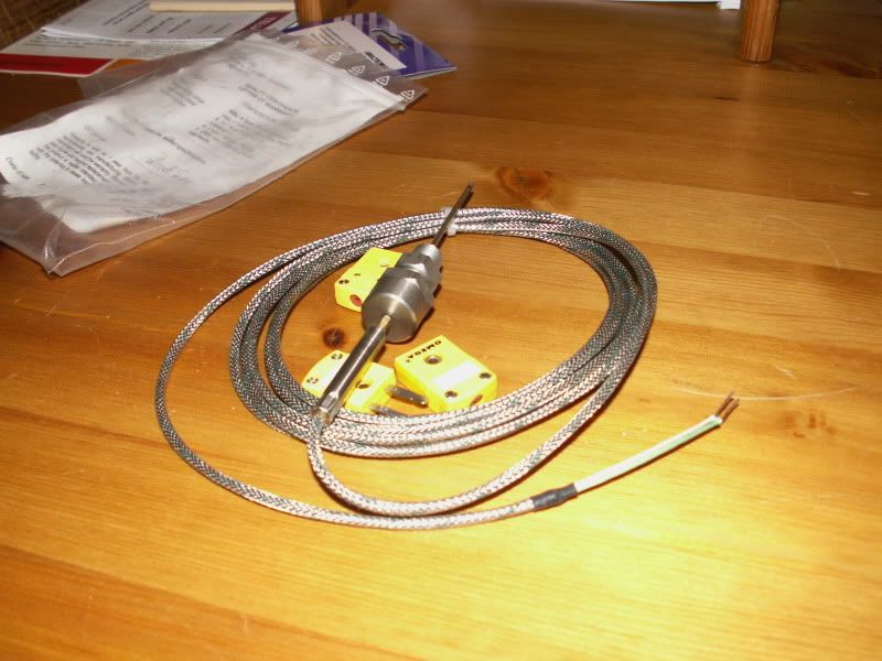

givaren är komplett med kabel givare och hela kittet (se bild i tidigare inlägg)

Givaren är från VEMS i Ungern, dom tillverkas åt dom där.
Det finns dels den med 2 mm spets och kropp (den som ni just sett på bild i tråden) och en med samma spets men 6 mm grov längre upp så den håller bättre med lite instick, jag tror den här är väldigt svår att hitta någon annan stans..
650 kr för den första, 700 kr för den med grövre kropp. Ska man ha K-kontakter till dom kostar det 140 kr paret.
Jag har en hemma av den grova, kanske tar hem fler senare i höst, så det är bara å höra av sig om man vill ha en.
Kabeln är 2.5 meter lång så den ska inte behöva skarvas men behöver man lite grann så har jag kabel avsedd för det också. Det är speciell legering i kabeln, den måste användas!
