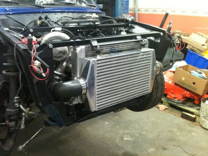

hedman
Inlägg: 436
Ort: Holmsund
Re: Escort Mk1 B23 turbo
Inlägg av hedman »
Nu är motor å låda på plats men det gick inte smidigt hade förträngt hur trångt de va att få i den med Volvo låda å det blev inte lättare med ZF lådan :doh: men det löste sig fick lossa på framvangs balken å släppa ne den då gled den in :)

hedman
Inlägg: 436
Ort: Holmsund
Inlägg av hedman »
Bilder talar mer än ord :)
