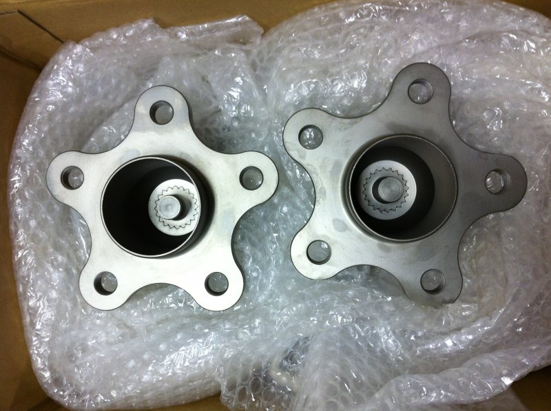

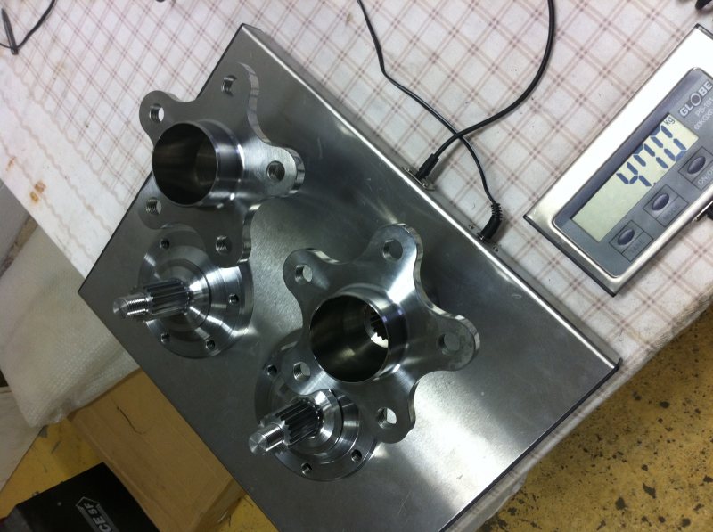

Fördelen med nitrering är att det inte blir någon formförändring på materialet. Skulle han kört någon annan härdning så hade nog inte splinesen passat efteråt. Går dock inte djupare än 0,3mm och inte hårdare än 55HRC i 2541 om inte jag är helt felinformerad.Toni skrev:Ser fantastiskt fint ut, men... vad är nitrering?
Det är en... kompis som undrar...
