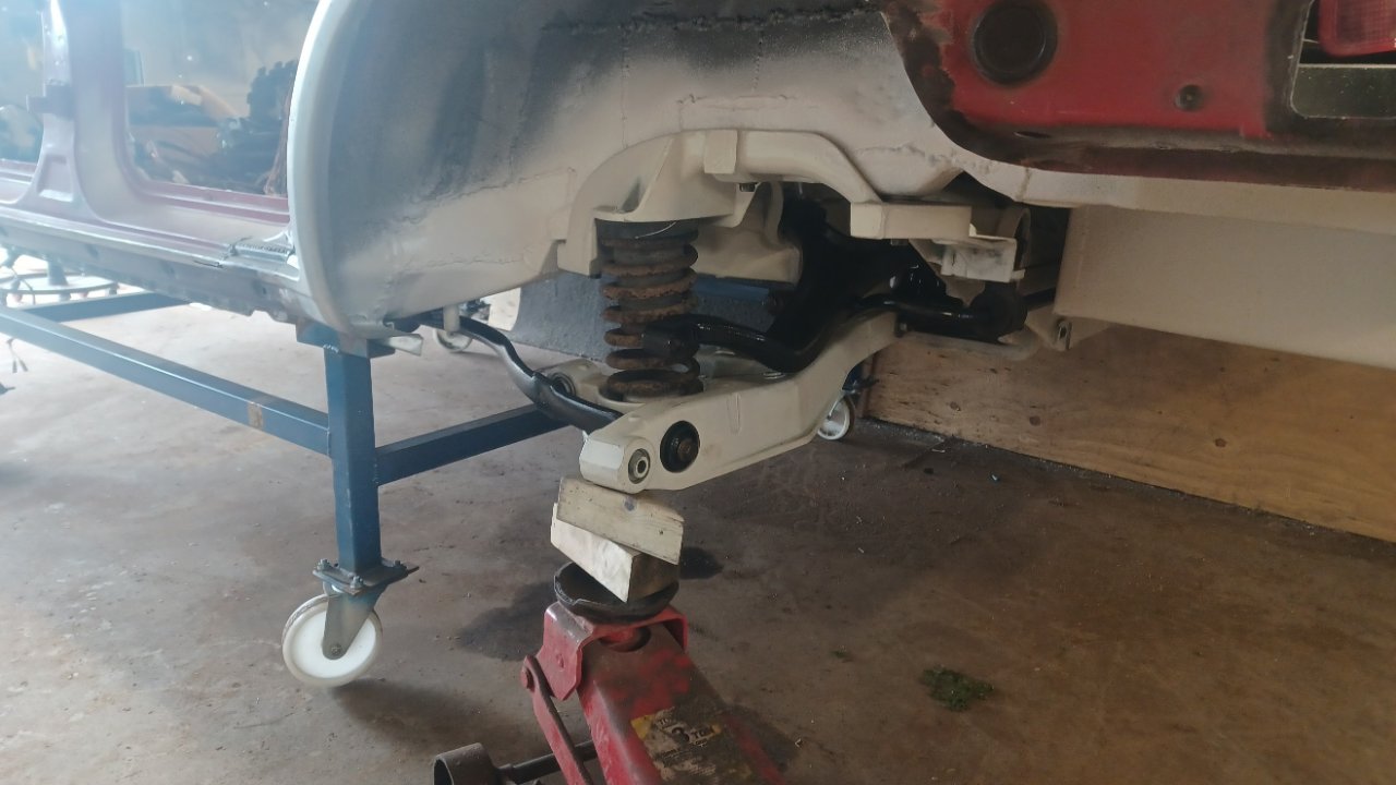

Har börjat montera ihop lite grejor, bry er inte om den rostiga fjädern. Använder som mall utifall jag behöver kapa något, har nya fjädrar för bilar utan nivådämpare. Min teori är att 460 blir så lätt bak jämfört med en fullutrustad 850 kombi, så jag behöver inte några krafigare fjädrar bak
Håller även på med lite elsystem, 850 kabelhärva skall intregeras med 460 härvan genom 460 orginal kontakstycken.
