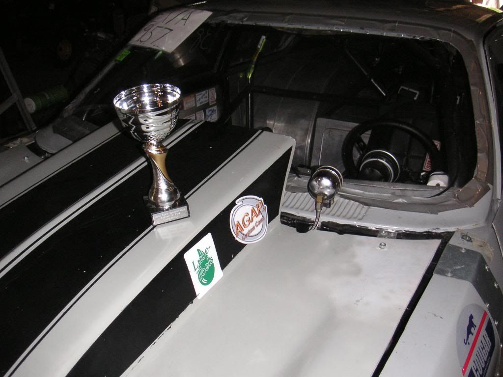

Re: Jensas B18 comp Vega. andra plats i primeär racet!
sånna vill jag ha flera av i framtiden!
vill tacka mina sponsorer också och alla som hjäpt till med bilen på olika sätt :thumbright:
