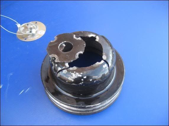

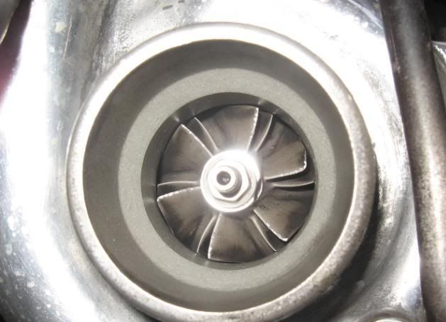

In i depån, öppnar och kollar om nån tryckslang eller liknande skulle hoppat av men icke... något som dock hade hoppat var generatorremmarna! remskivan på vattenpumpen hade spruckit (se bild) och låg och vobblade vilket naturligtvis krängde av remmarna... ringde far så han fick komma ut med ny remskiva och hemmåt bar det, inget laddtryck så det var väl bara att inse att (förhoppningsvis) turbon var väck då jag inte hittade något upphov till läckage så när jag kom hem röck jag bort filter och vevhusvent röret och såg att impellern var liite skadad och den snurrar lätt men den glappar ganska kraftigt radiellt!
Som tur var hann jag bara 2 varv runt, varav ett var lugnt då jag upptäckte att den inte laddade som den ska så den hann aldrig koka, hade ju elfläkten igång också så att jag tror inte den han ta någon skada av remmarna var borta, inget krux med att starta heller då det var så kort tid så batteriet fortfarande var laddat.

Hur fasen kunde remskivan gå av?

Killroy_swe skrev:Hur fasen kunde remskivan gå av?
Lite smånyfiken på det jag med....

Har hänt för mig på b18/b20 några gånger, troligen p.g.a. att remmen varit för hårt spänd?

Steve skrev:Har hänt för mig på b18/b20 några gånger, troligen p.g.a. att remmen varit för hårt spänd?
Hmm, möjligt fast jag tyckte inte vi spände dem så jävla hårt men det var ju lite utav stressmek jag och polarn gjorde för att den skulle mappas dan efter så...
