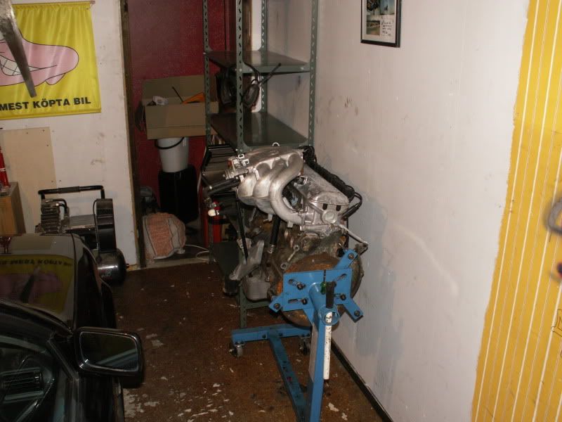

Bmw 325i Turbo (Nya motorn + Turbo val)

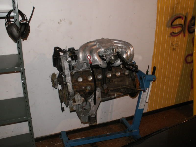

Ja, då hade man gjort ett litet ryck igen.
åkte ner till stan och la undan min volvo 4:a alà "karlberg replika" och kastade in
motorstativet i skuffen för att dra till byn och mecka
Det som sedan hände var att jag i två timmar bråkade med att dela motor och låda med FEL verktyg...
(förbannade myggor)
Sedan skulle kopplingen lös och det oxå med FEL verktyg....
Det slutade med att 3st bultar fick huggas lös...att man bara orkar
Nu var humöret allt annat än på topp, så jag kastade in verktygen i garaget och tog med mig motorlyften ut till motorn bakom huset.
Sedan fick det bära eller brista för nu skulle motor jä**ln upp på stativet!!
Tog ett special grepp på M20:in som ingen sett sedan Karelin var i farten.
Lyfte sedan BARA med ryggen tills det svartnade och när suset ur mina öron försvunnit och jag började se igen så var faktiskt M20:in på stativet
Då var det bara att starta E30:in och skrämma upp hela byn när jag körde ut den ur garaget för att sedan stuva in motorelendet
i garaget för att nästa vecka börja riva lite i den förhoppningsvis.
(vart har man alla hjälpsamma kompisar när man håller på med sådant här fin göra...
Har ju en liten idè om att skrämma slaget ur denna motor med egentligen inga pengar alls.
Vi får väl se hur det går, förhoppningsvis blir jag nöjd.
Har ju ett motorrecept faktiskt.
Det blir ett Bosch motorsport coilpack till tändningen
Dubbla Walbro in tank
O-ringat block
Z45 kammen skall i
Sedan tror jag vi får se vad nästa begränsning är
om allt flyter på skall denna motor bromsas till våren även så man inte behöver självmords mappa den på gatan
och även får svart på vitt vad elendet går för
bildbevis på att den är i garaget:
O-ringat block
Z45 kammen skall i

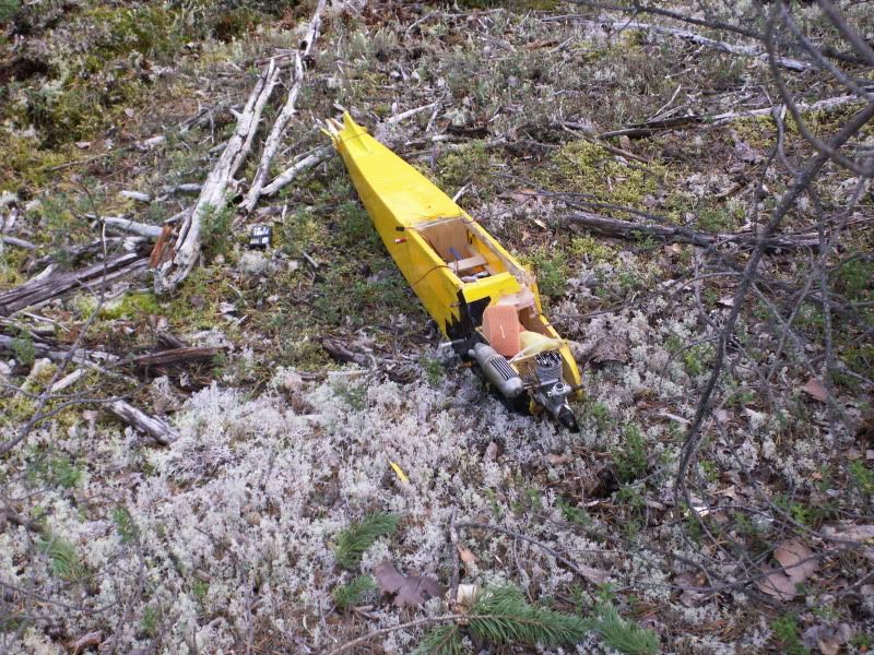

Ja, du Jocke... inte för att vara den som är den men...så jag åkte på annan ort för att roa mig lite istället för att mecka kam till dig
är det mycket bråttom ??

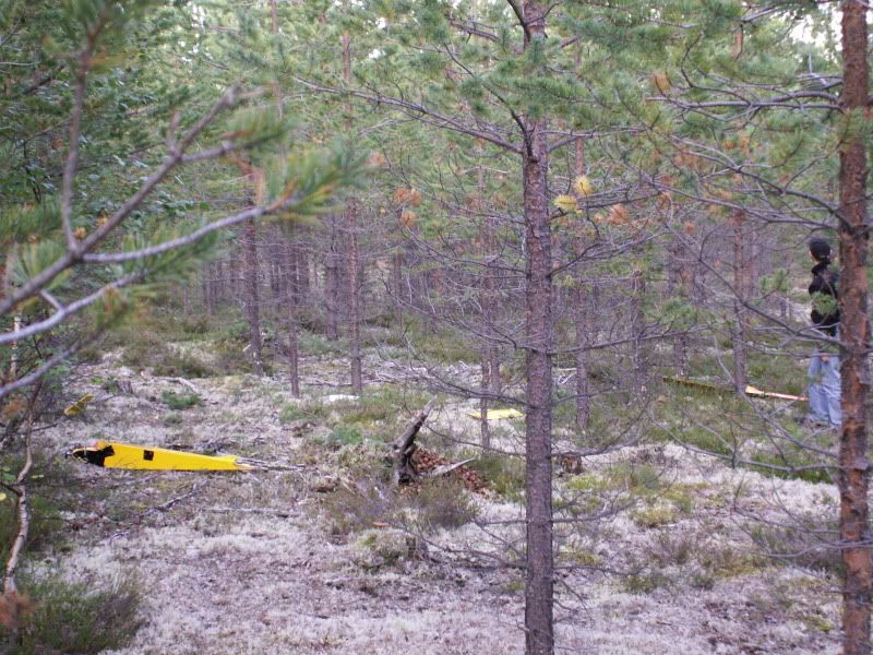

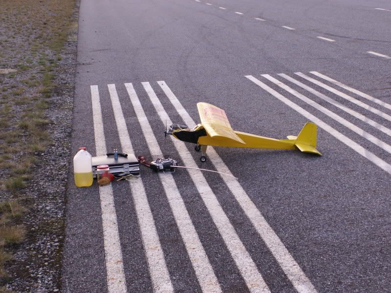

Jag åkte till fältet för att piska Bananflugan med Krille och hans nya 3D maskin.
Lite bilder på kvällens event...
Vettigt väder och absolut vindstilla
Krille gör 3D:n klar för strid
Bananen strids klar
Ja och sedan vad som hände.....
Efter ett par vändor och en dödsspiral så skulle vi kolla hur det stod till med lågsnifningsegenskaperna och då hände det som inte får hända i en brant bankning...
Bananen slutade reagera och vi kunde enbart titta på då den dök skevande vänster ner i skogen men ett stotr brak som ekade länge innan det blev helt tyst...
Ca:30min senare och en hel del svordommar hittades vrakdelarna
Efter att likdelarna återfunnits och så även svarta lådan började haverikommissionen att jobba direkt.
efter en rekonstruktion och analys av data mm konstaterades det att batteri accen hade lossnat från sitt fäste
och slitit av + kabels fäste och det gjorde Bananen strömmlös...
R.I.P Bananflugan... din efterträdare är beställd

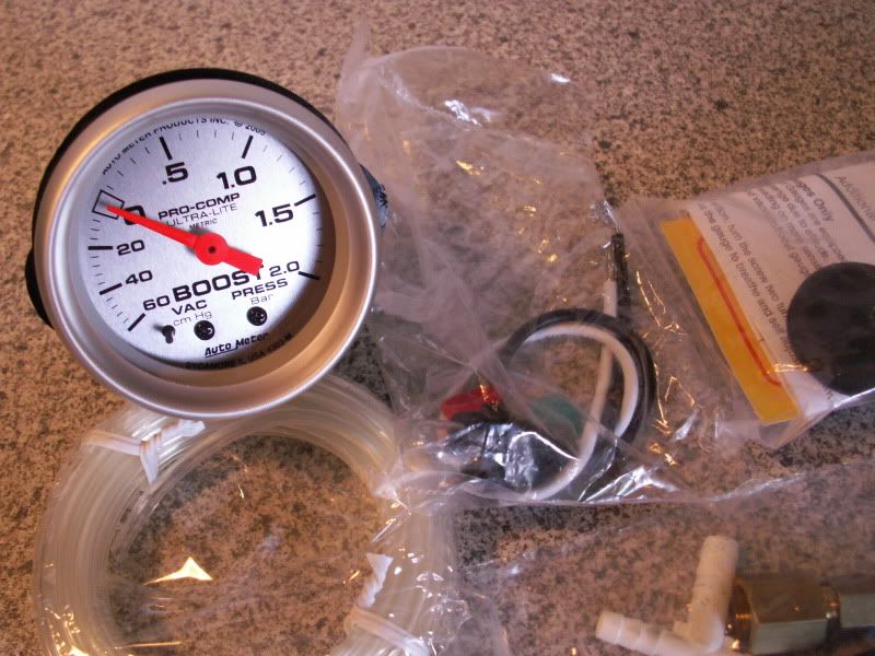

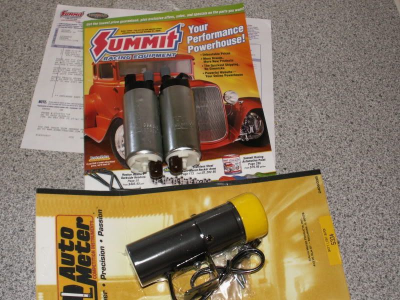

Postis Pär kom bankandes på dörren med ett paket från staterna i dag
med lite godis
2st Walbro 255L (orginalare)
1st Autometer shiftlight
( då jag är övertygad att jag inte kommer se dom små dioderna med den lite argare motorn till sommaren
1st Laddtrycksmätare med tillbehör
(kan välja mellan röd eller grön belysning, byter bara "kondom"
med lite godis

Åååja... nu ska vi inte vara sådana, skåpet får nog svettas ändå en del för att hänga med skulle jag tro
och Robert får nog vända på kallingarna efter en vända i E30:in...
så mobbas på ni bara
Förövrigt kommer den räcka gott och väl till det tänkta trycket och nya effekten
+ att det är sååå snygg tycker jag
