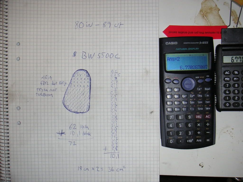

jag har mätt upp arian där avgasena börjar gå ut mot turbinen nu (90mm in i snäckan) på en borg warner s500c med 80mm in i compressorn och 89mm ut mot avgasröret, en 1300hk turbo??
arian blir 2X18cm2 = 36cm2
= motsvarande ett runt hål på 68mm.
har man då som på det grenrör jag rekomendera ett 2.8" sekundärrör så blir det ingen större aria ändrig.
så blir det nån såndär puls som förstör då erland?
detta avgashus är för litet för en 1700hk motor också så då blir det ännu mindre vinkel på konan också.
arian beräkna jag med en pappers bit jag klipte ut sen rita jag av den på ett rutigpapper sen är det bara räkna hella och % rutor

Gör man en beräkning med en kollektordiameter på 90mm som konar ner till 67mm så fungerar ett grenrör med normala längder bäst. Gör man utgångshålet mindre fungerar kortare rör bättre. Jag vet faktiskt inte hur man ska simulera själva turbinbladen. Antingen en simulering i ett mer avancerat program som kan simulera turbos eller körning i bänk med två rör. Ett beräknat med pipemax och ett som är halva pipemax längden. Ett test av två rör på samma motor vid samma tillfälle hade ju helt klart visat vad som ändras. Nån som känner sig sugen? Erland.
