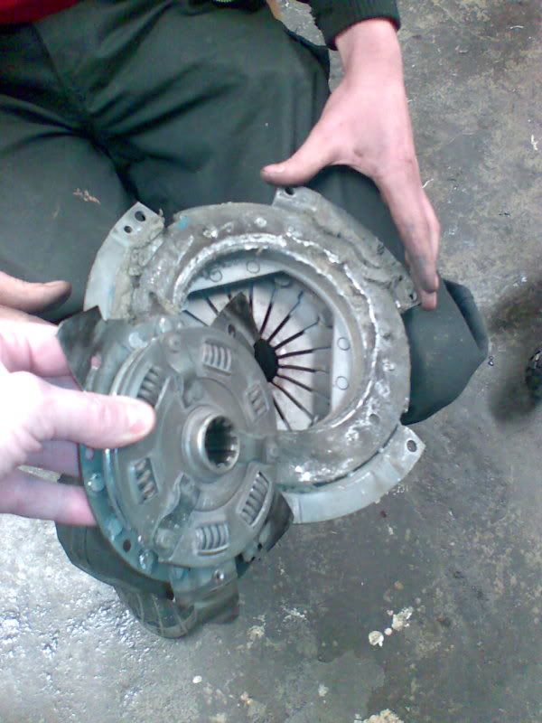

Blom142 skrev:JB-weld flexplatta :shock: det låter ju.... intressant :hihi:
det va en nödlösning efter jag körde sönder den fina marin flexplattan.
jag JB weldade sidan mellan en orginal tryckplatta och en orginal lamell och det höl för min B20 och eriks B230 rätt länge och jag räknade med att detta skulle hända, det händer inget direkt drastiskt då det slaåå det blir bara som ett koppligs slir.
det intresanta va dock att det inte va epoxyn som slapp utan vi vred av centrumet med de tunna plåtarna och nitarna först.
vi har lånat en dyno flex platta av mickes motor som kanse peter linberg hinner cad rita av nån dag :wink: ?

1 bar :thumbright: . men.. inget kalas utan kras !
en mycket sliten lamell
och en dålig filmsnutt. (testar att lägga upp en mobilfilm)
Den plattan ni har lånat är ju gjord av några killar i ö-vik!
Så det finns garanterat en cad på den redan.
Micke kan nog kontakta dom och höra om dom kan köra fram en till likadan platta.
Dom ritade av den stora "v8-plattan" och gjorde en mindre som lämpar sig bättre för småmotorer.
Föresten..
Hur stämde splinesen i Mickes platta mot axeln som ni använder?

Har ingen bra bild på grenröret men det är inte speciellt hitech. Mellan 43 och 55 cm långa primärer innan kollektorn, sedan pulsdelat halva vägen tlll wastegaten. Turbon är en holsett H1C (51 in 65 ut) som Jag köpte av Simon Jonsson som har den gråa 144:an från tväråmark. Vi hade tänkt att prova en laddtrycksstyrning med Saabs APC-solonid som höjjer laddtrycket över 5500 så att samma vridmoment kan bibehållas till 7500 rpm men nu får väll det vänta till motorn sitter i bilen, vi har ingen ersättare till flexplattan än...
