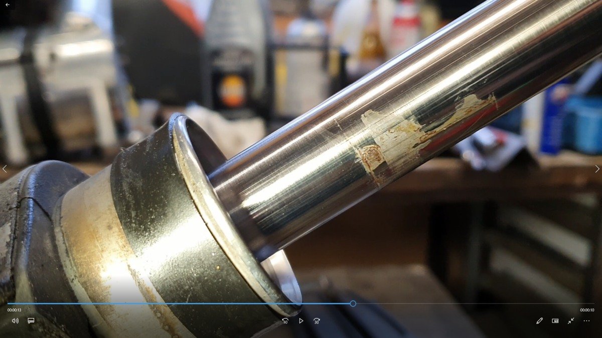

Min styrservo från VW Polon har börjat läcka, nästan ironiskt att de är de nyaste komponenterna som läcker.
Jag vart först orolig att den nya 130 bars pumpen överbelastat tätningarna, eller att Polons servo helt enkelt är för klen.
Eller att jag valt en Oljetyp som denna servo inte är kompatibel med.
Men det visade sig ha en annan förklaring...
Kuggstången på väg ner.
Styrning på väg ner.jpg (150.71 KiB) Visad 1684 gånger
Lyckades dra in kuggstången så att styrningen blottades ca. 5mm.
på dessa 5mm klämde jag in en gummislang, med en Hylsa i, och detta greppade så mycket att jag kunde dra ut gaveln.
Annars hade jag eventuellt behövt dra ur hela ventilpaketet och rattaxeln, för att pressa ut gaveln.
Och här är anledningen till läckaget, varken högt tryck eller för stora krafter.
Utan korrosion, tydligen tycker TRW / Volkswagen inte man behöver ha kromad kolvstång.
Senast redigerad av Daniel-635 den lör jan 08, 2022 10:41 am, redigerad totalt 1 gånger.

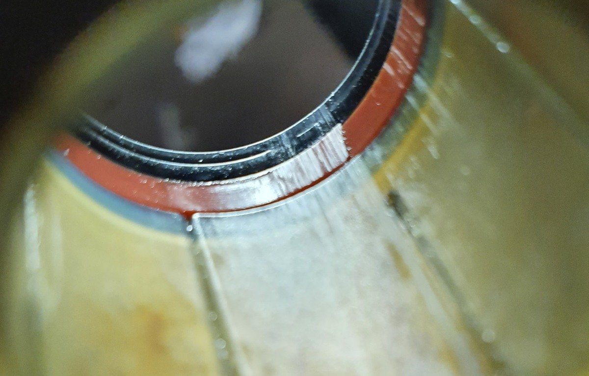

"Fördelen" med att kolvstången inte är kromad, är ju att den går att polera.
Min erfarenhet säger att, känner man inget med nageln, kommer det kunna hålla tätt.
Och om man behöver slipa ner några hundradelar i ytan, så klarar tätningen det bättre än repor eller andra märken.
Här är kolvstången slipad med 400 / 800 papper och sen Polerad.
polerad kolvstång.jpg (209.26 KiB) Visad 1684 gånger

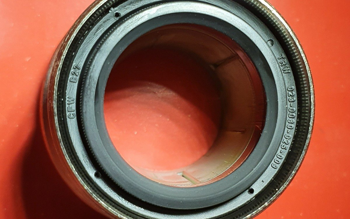

Tätningen ser lite repad ut, kanske hade funkat ändå, men jag ska se om det går att hitta en ny.
Oklart om den röda stödringen ska vara diagonalt kapad, eller om den gått av ?
Enda stället jag verkar kunna hitta lösa komponenter vart i Ryssland, men det kanske kan funka...
Om ni inte har andra tips.

Hej.
Har du tittat här, de brukar kunna lösa (nästan) allt.
https://www.kullagret.com/
De har hjälpt mej många gånger med udda tätningar eller kullager.
Stödringarna som jag har sett har varit kapade diagonalt så det är nog som det ska.

Är det en hydraultätning eller bara en avskrapare/dammtätning?
Daniel-635
Inlägg: 2799
Inlägg av Daniel-635 »
Kollade på Kullager, men på hemsidan hade dom inget som passade.
Det är en hydraultätning, med en stödring intregrerat.
Bilden är tagen "innifrån" servon, så den vita PTFE styrningen sitter ut mot styrstaget.
Kolvstång 23mm
Ytterdiameter 32,5
Hittat lite fler träffar i Litauen och Ryssland, och väntar på svar.
Inlägg: 10199
Tänkte ifall du kunde svarva en egen 'hållare' och montera lösa mer lättillgängliga tätningar och bussningar.
Daniel-635
Inlägg: 2799
Tanken har vart hos mig med, men den där 23mm kolvstången verkade udda.
Fick svar ifrån den andra Ryska leverantören idag, och det verkade seriöst.
Dom hade 5 tätningar på lager, och accepterade Paypal.
power-steerings-seals.com
Hoppas det funkar och inte strular med Tull.

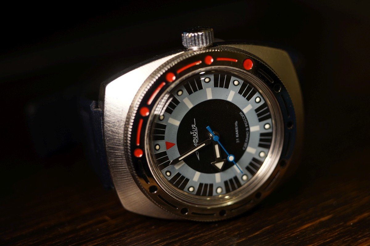

Jag har odlar ett litet intresse för armbandsur, då snackar vi inte Rolex, Breitling eller Omega, utan i andra änden av skalan med väsentligt billigare prylar.
Så precis innan jul landade denna klocka hos mig, köpt på Ebay från en säljare i Ryssland.
Ett gammalt dykarur, Vostok Amphibia från ca. 1980, inte helt original om man är petig, men mycket nya delar, så den ser fin ut.
För er med hökögon som tror att det står 31 Juveler, så stämmer det inte, de nya har 31 Juveler i automat verket.
Denna gamla versionen har bara manuellt uppdrag och 18 Juveler.
På nästan 4 veckor ligger den ca. 20 sekunder före, nästan irriterande exakt för det priset. :hihi:
35 Euro, men frakt och tull ökade ju på lite.
Exklusiv 35 euro ryss dykare.jpg (151.39 KiB) Visad 1400 gånger
