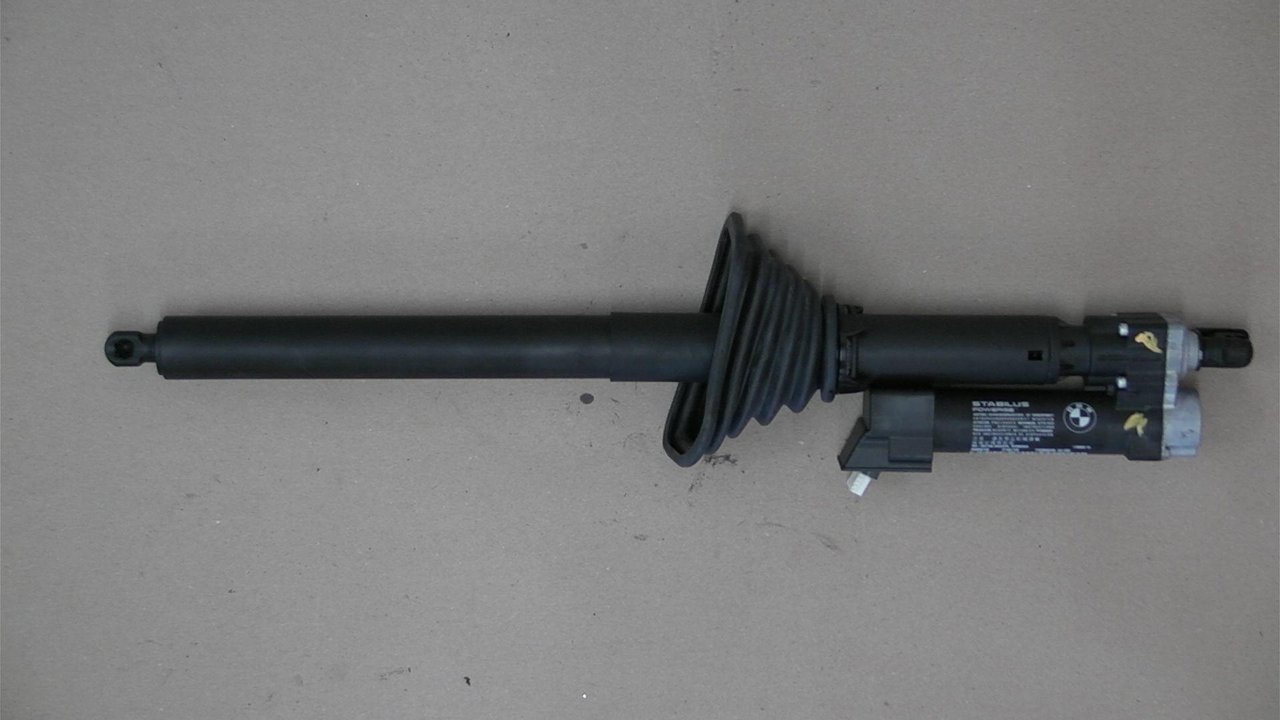

Sen kan man ju slakta den gamla lyftenheten till bakluckan på bruksbilen :hihi:
Den innehåller ju mycket kul delar, DC motor Pulsgivare Växellåda och troligen en liten kulskruv.
Men jag gissar att växellådan är skadad, då bilen tyckte den drog för mycket ström.

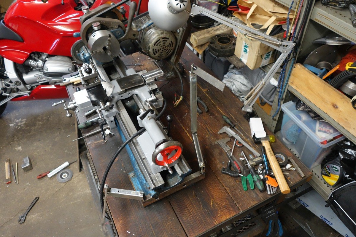

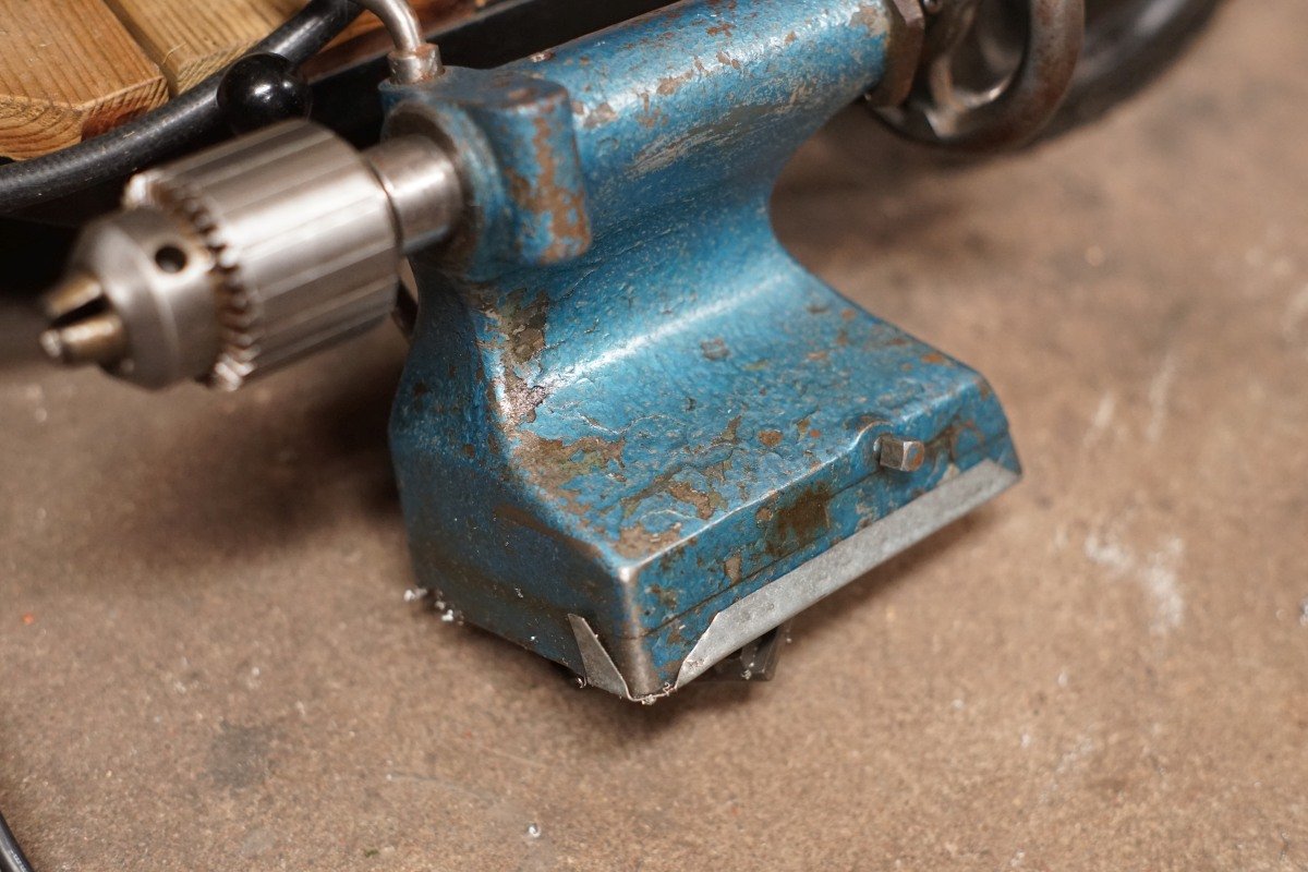

Just nu håller jag på med dubbdockan.
Man ska väl inte ha bleckplåt liggande under här :doh:
Här ser man faktiskt tydligt slitage, man kan ana att underdelen på dubbdockan är nedsliten ca. 0,20mm mot bädden.
Svårare att avgöra hur mycket bädden är nedsliten.

Det känns förstås att både topp och tvärslid går något tyngre i ändarna.
Alla trapetsgängor och muttrar är i bra skick i alla fall.

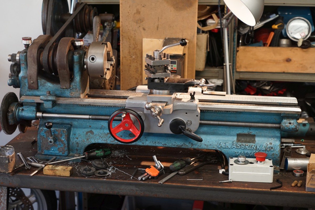

Vissa av delarna har vart helt isär och blivit målade nu.
Hela svarven.jpg (259.08 KiB) Visad 1932 gånger

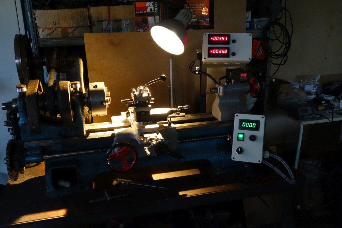

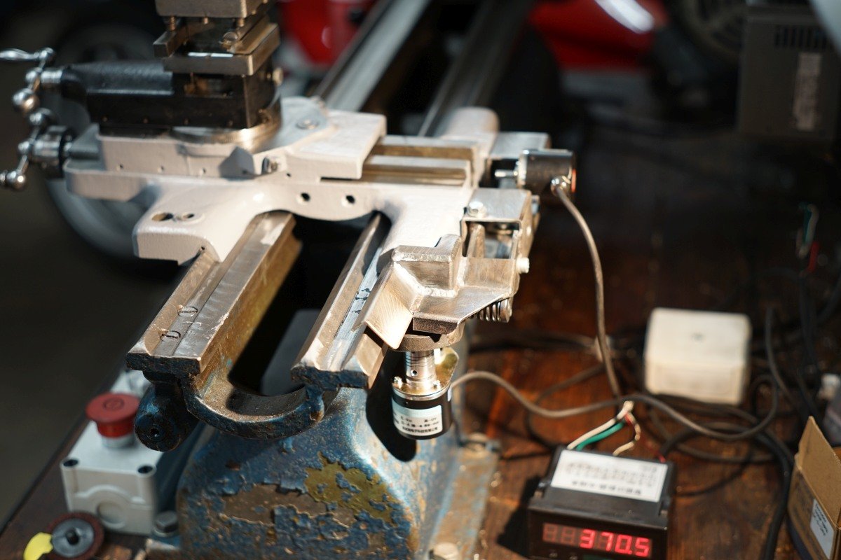

Jag har även fått hem mina "digitaler".
I detta fallet två roterande pulsgivare, som är kopplade till var sin liten digital display.
Det är svårt att få plats med traditionella skalor på en liten svarv, och jag tror detta blir en bra kompromiss.
Längdsliden mäter med en rulle mot sidan, som en traditionell gammal mekanisk skala.
Och tvärsliden sitter kopplad på skruven, så där får man ta hänsyn till gängglappet.

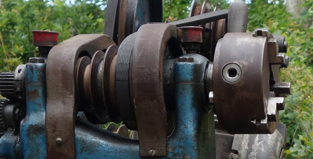

Funderar lite på smörjningen av spindellagren, denna maskinen är ju glidlagrad, i bronslager.
Det sitter ju fettkoppar som man skruvar ned, för att pressa in fett i lagren.
Jag upplever dock att när lagren är kalla, går dom ganska tungt, och fett är ganska tjockt.
Den Amerikanska (Southbend 9) original maskinen är istället smord med en tunn olja, och har en veke som suger upp olja.
Vill man köra i dom högre varvtalen tycker jag olja känns mer lämpligt än fett.
Speciellt om man vill ställa lagren tajt för glappfri spindel axel, tål att funderas lite på.
Lånad bild, notera smörjkoppen nere under axel centrum.
Källa

Det sitter väl inte fettnipplar original på sådanadäringa maskiner utan oljenipplar.

Det sitter en typ av skruvbar fett kopp.
Farsan kallade dem Stauffer Koppar, vilket visade sig stämma.
Man spacklar i fett i lösvikt, och vrider på det röda locket, koppen så pressar det ner fett i lagret.

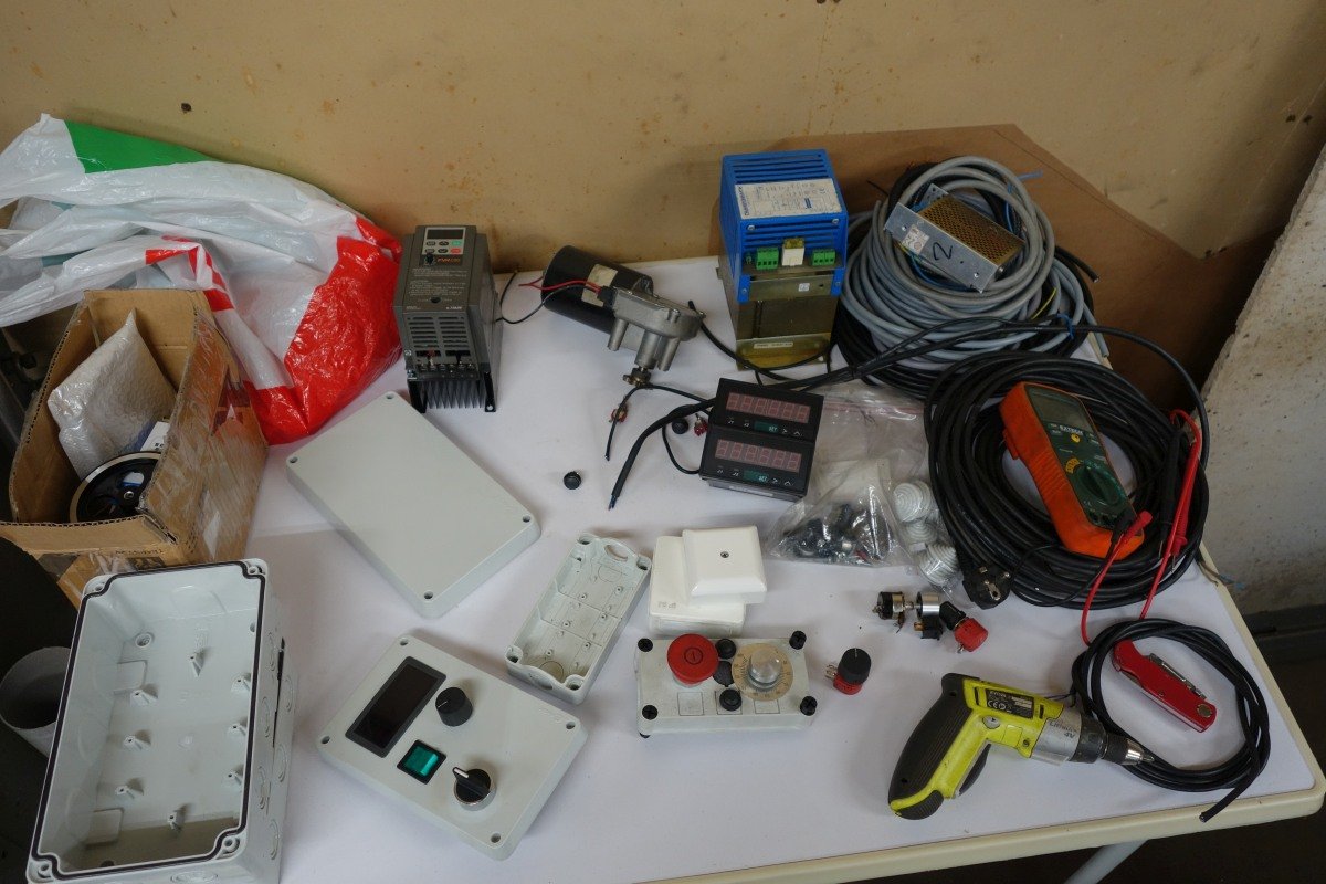

Nu visar det sig att samlandet av överbliven elektronik från maskin utskrotningar och installationer lönar sig.
Blandad kompott av gamla 1980-1990 tals prylar, och nya delar från Kina.
Igår fick jag klart två armar, som kontrollpanelen och digital räknarna ska sitta i.
Erik, håller med om stålhållaren, men riktiga hållare är rätt dyra.
Fick med en liten stackare till snabbfäste i Aluminium, men den är för klen tror jag.

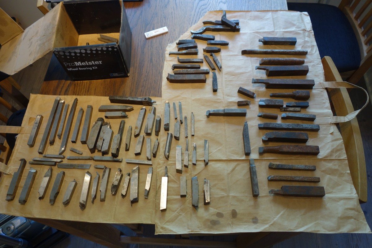

Fortsätter att pilla med svarven, förra ägaren sa på telefon "Det ingår ju lite svarvstål också"
Jodå, 11 moderna bommar med olika hårdmetall skär, merparten i bra skick. (Men inte så många nya skär)
ca. 70 HSS skär av olika slipning och längd.
Och ca. 20 hemlödda Hårdmetall skär, där många verkar vara Kilståls bommar, med tjocka hårdmetall plattor.
Endel är väl skräp, men mycket är också användbart !

Börjar närma mig lite funktion på digital räknarna, och har även fått igång en varvräknare för spindeln.
