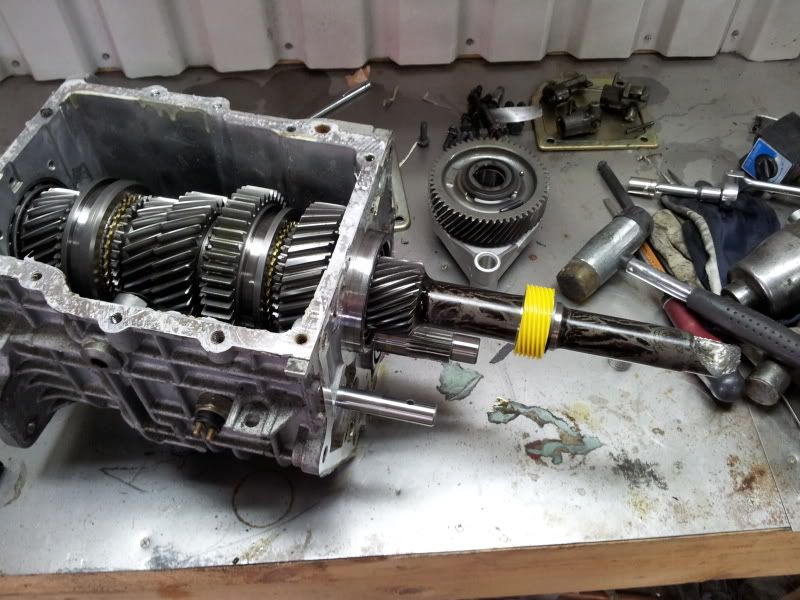

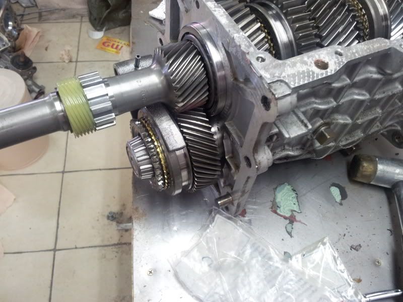

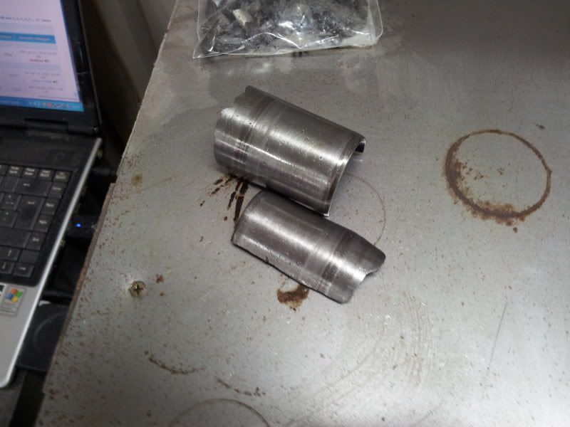

Rev isär tremec 3550:in jag körde av utgående axeln på i pv:n:
En bit yoke som blev kvar då:

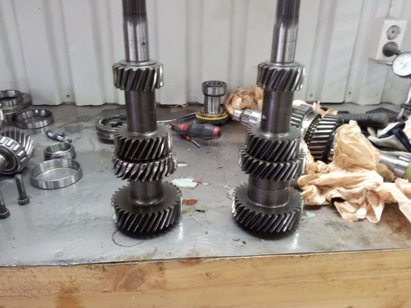

3:ans drev verkar precis lika, förutom att det saknas lite kugg då..
Bottenstockarna verkar lika, förutom lite annan utväxling på 1:an.

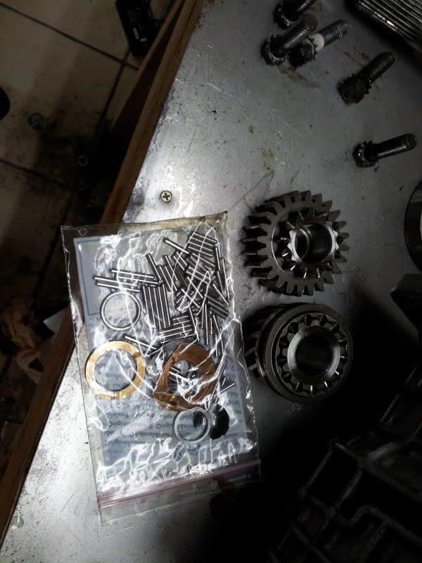

Lösa rullar verkar de gilla, här är till backen:
Det är lösa rullar mellan in och utgående axlar, till backen och 5:ans drev, men inte de andra dreven
5:an monterad.
Problem:
Annan utväxling på ingående axeln
Missade det när jag jämförde bottenstockar, där var det samma kuggantal men en aning skillnad på kuggprofilen.
På ingående axeln var det en kugg skillnad.
Inget annat att göra än att använda 10 splines axeln från 3550:in och skaffa fram lameller till den.
Sådär:
Nu har jag väl byggt mig en tko500 istället.
Jag har lagt axlarna lite tightare nu, hoppas det var en bra idé..
