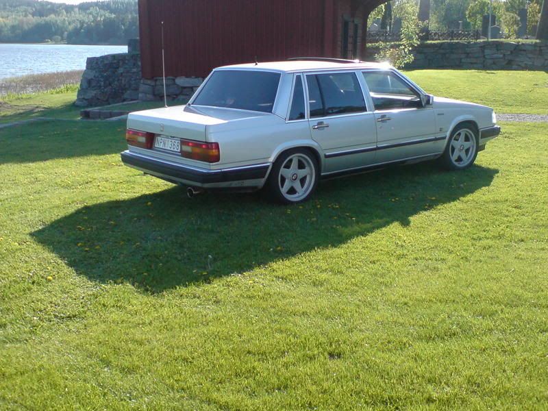

före sänkning och fälgarna
efter

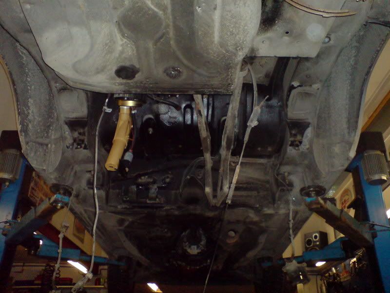

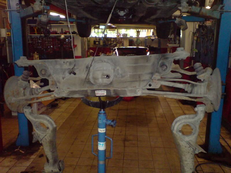

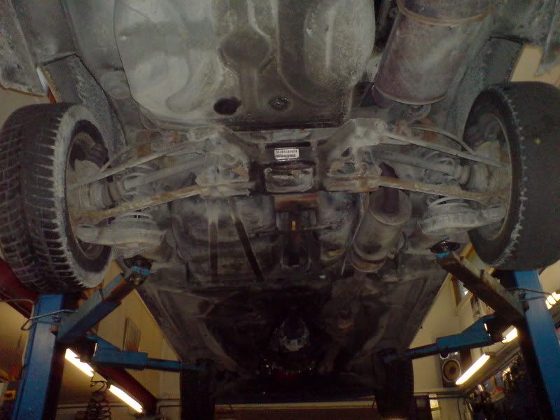

bakvagn bilder

runevaden skrev:hur blev komforten efter balaxel bytet?. passar den rakt av. funderar starkt på att byta ut multilinken på 760in av besiktnings skäl då den står 740 i pappret.
komforten vet jag inte hur den blev direkt.. sänkte den ju samtidigt..
Den krängde ju lite faktiskt förut och det har ju elimenerats lite nu.
Men jag tycker inte den går nått kasst bara för att det blev stel axel.
Det var itne så kul att byta..
Det du behöver är: göra fäste i karrosen för trekants bryggan (dom två skruven i bakkant), förstärka upp panhardstags fästet i karossen.
förlänga bromsrören och ev byta handbroms wire.
En annan sak som är värt att veta är att det är kört med hastihetsmätar givaren.
Dvs: ingen abs och ingen hastihetsmätare.
