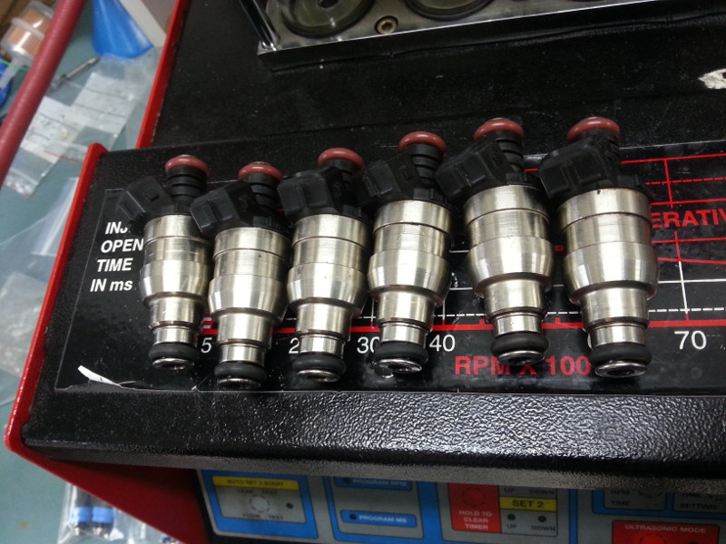

Jag flödade Connys spridare idag, det är SMP/Lucas 1260 cc/min låg-ohmiga. Dessa har han kört 4 säsonger på E85 av blandad kvalitet, de överraskade i hur jämna dom var. Som belöning får dom övre O-ring av viton. Jag har alltid hållt de här spridarna högt om man kan köra låg-ohmigt och har låg budget. Det gäller att sköta om bränslesystemet med fräscha filter och koll på läget..
Nya motorn är på gång nu när ZF tds-lådan gav upp 3ans växel. Nu blir det fränare insug och annat smått och gott. Får se om det kan bli några bilder av det framöver.
