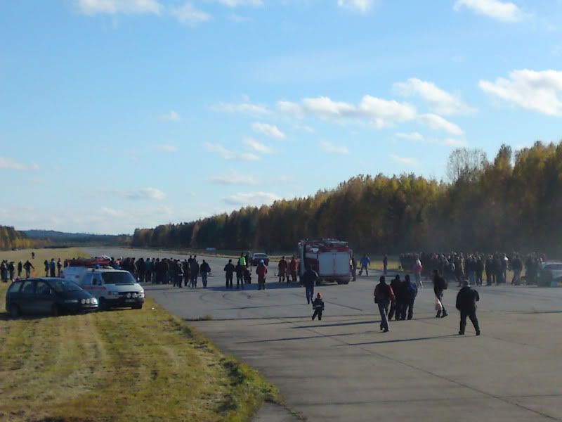

JonasW skrev:Vi hann ju bara logga en repa, men här är siffrorna på den!
60-fot: 1.9s
201m: 8.0s & 141.3km/h
402m: 12.8s 139.9km/h, där rullade du ju bara igenom, men att rulla in på 12.8s är nog något många "svenssons" skulle vilja göra på full plugg till och med ;).
0-100km/h: 4.0s
80-120km/h 2.0s
Lite mer mappning & ladd på det där så :thumbright:
Vi hade väl 10 min mappning innan det här, nyss uppstartad helgen före.. :hihi:
Det höll på bli en hoppsan! med för vass tändmapp på låga laddtryck, men det styrde ju upp sig fint. Blev lite bus med kylsystemet först, men det skruvade Ecke till direkt.

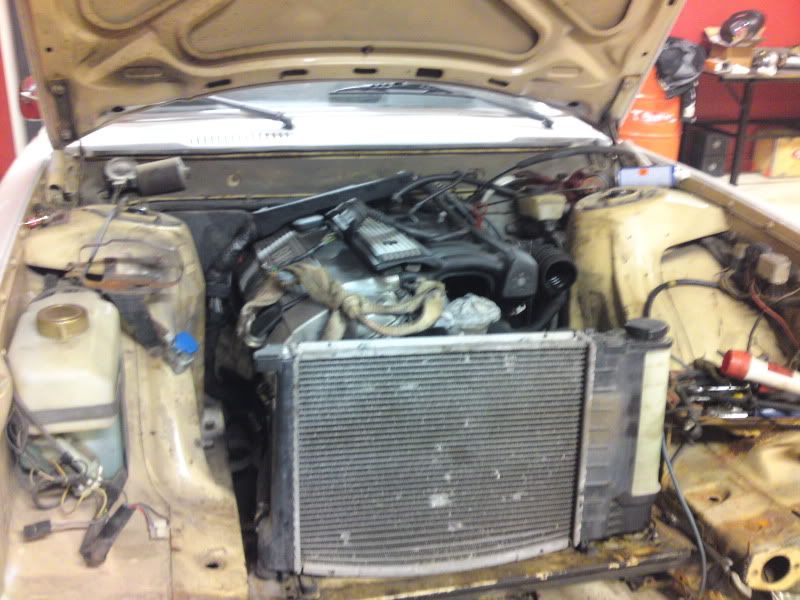

Lite bilder på den demonterade bilen 18000 mil 320 e36-94 duktigt voltad.
Lastades upp på trailer med traktor..
Sen bar det iväg till garaget för att hetsa ut motorn..
Trailer upppallad och bilen uppallad på trailern :P billyft? JA TACK.
Lyfta sig lite.
Och vips så var den ur.
Och bilen bandad för att fraktas iväg.

Jo motorn var ur vid 10 tiden sen tog jag lös instrument, styrväxeln osv var hemma vid 12 tiden . Jo men kan ju inte garaga utan kaffe. Sitter i bilen påväg vill luleå nu för att hämta containern:-) dock sjukt halt då bilen volvo 740 tar lös i 70 på 5an. Märker väl om jag slutar uppdatera tråden då vet ni att jag är död och förmodligen ligger ekipaget mellan luleå och skellefteå:-P

jaha vad har hänt på fredagen då?
Bilen hämtades i torsdags.. var hemma runt 3-halv 4 på morgonen..
På dagen efter hämtandet, blilen lastades av och styrdes in i garaget
Väl inne i garaget demonterades fronten osv.. även styrväxeln då jag tänkte köra med e36:Ans växel 3-1/4 rattvarv ist för 4.5 typ :P
Mätar längden båda växlarna hade 150mm i slag+- lite.. .:)
Kapat av e36 och 240
V-fog av rang
Monterat
motorn måttas in.
Varför inte.
motorfäste.
Motorfäste2

Jo kul att du kikade förbi :) har gjort en ritning för en adapter till kardanen..
istället för att kapa så vill ja kunna köra med orginal e36 kardan så man kan byta till maffigare sen ;)
