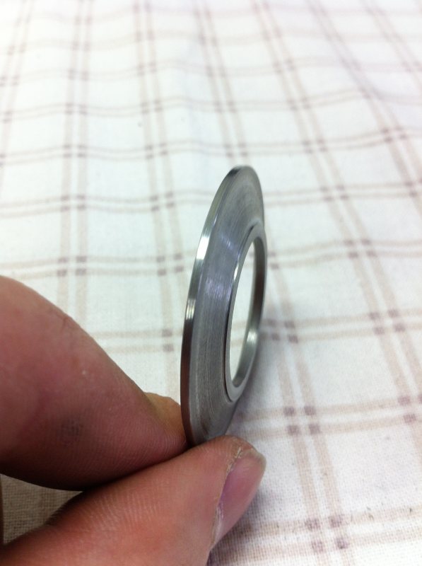

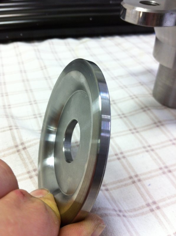

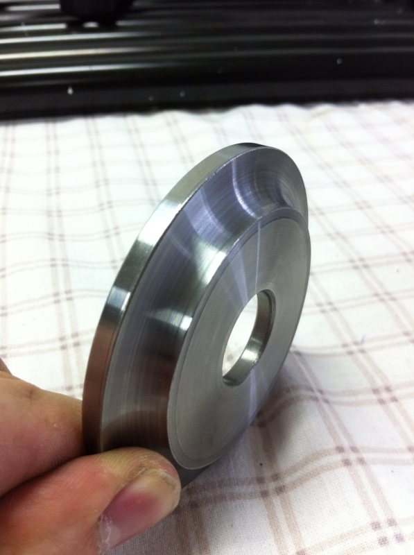

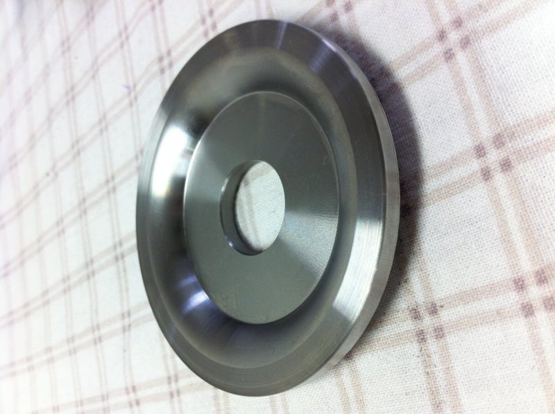

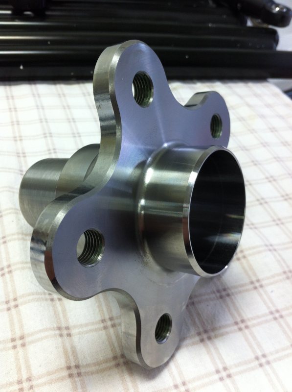

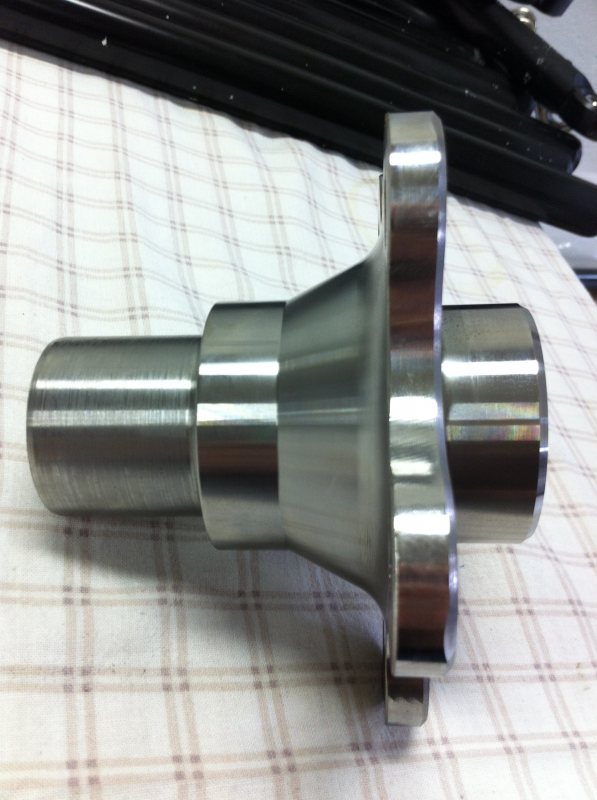

Har fått hem lite mer CNC-porr!
Framnav, motfläns (har samma funktion som medbringare att hålla ihop lagret och hålla navet på plats, fast utan drivningen då) och dammtätningsbrickor till vipporna.
Vi kollar lite bilder!
Först har vi naven..
Sen motflänsen..
Och dammtätningsbrickorna..
Sen motflänsen..

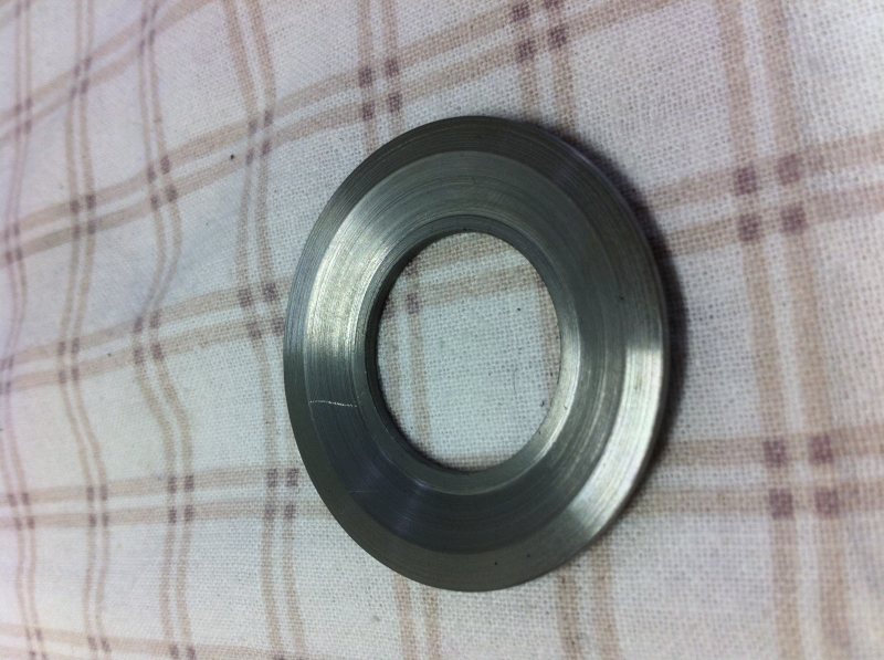

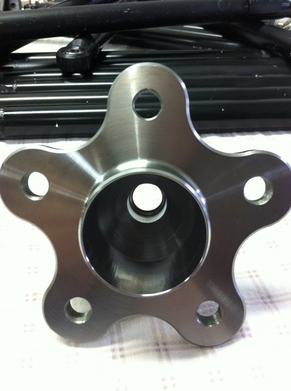

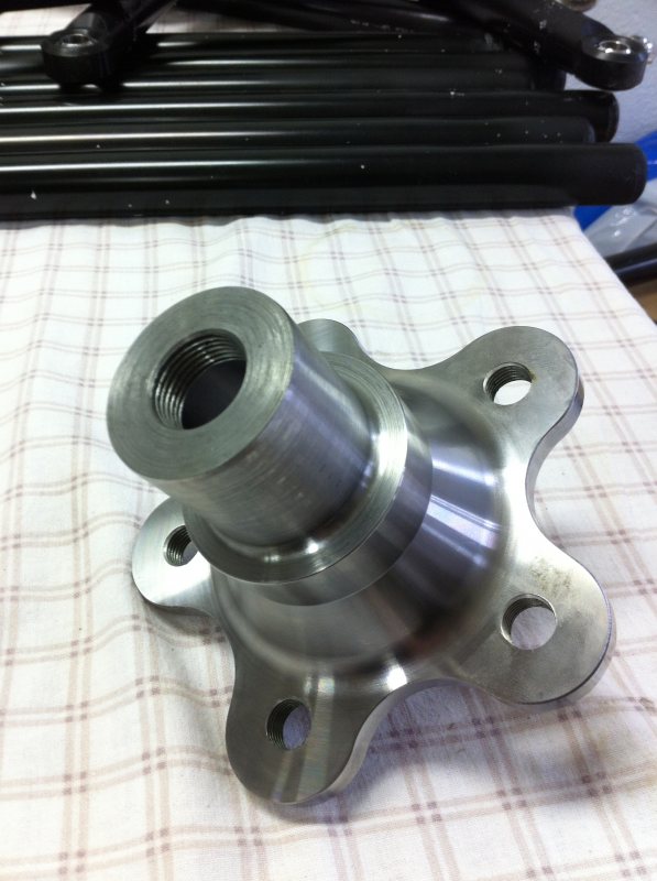

Varit och hämtat alla delarna från ytbehandlingen nu, baknaven och medbringarna blev lite dassiga i ytan pga nitreringen men resterande delar blev kanon tycker jag!
eller vad säger ni?!?

Re: Porsche 996: Tyskbygge m. rörram & mittmotor
Bah, allderles för simpelt att bygga utan drivning fram
Skulle ju haft en 30% drivning fram också..
Ser bra ut förstås, vad är det för ytbehandling?

Det är lite märkligt med värmebehandlade detaljer, el-förzinkning brukar se ut som skit. Det är som om att materialet fäller ut något som reagerar med el-förzinkningen.
Svartoxidering på det andra?

Allt är elförzinkat, även det svarta.
