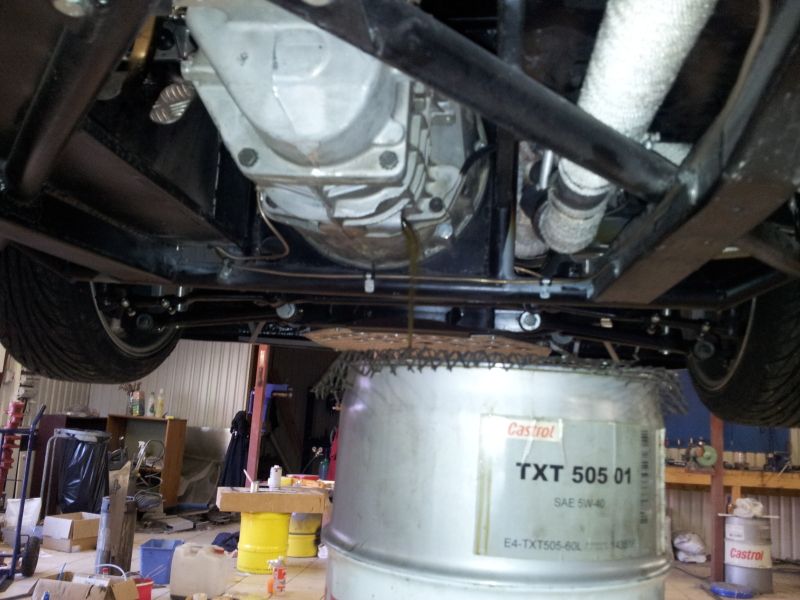

Ingen kan säga att jag aldrig byter olja i lådan:
Vet inte hur många gånger den varit nere nu, med växellåds, kopplin och kopplingcyl. problem..

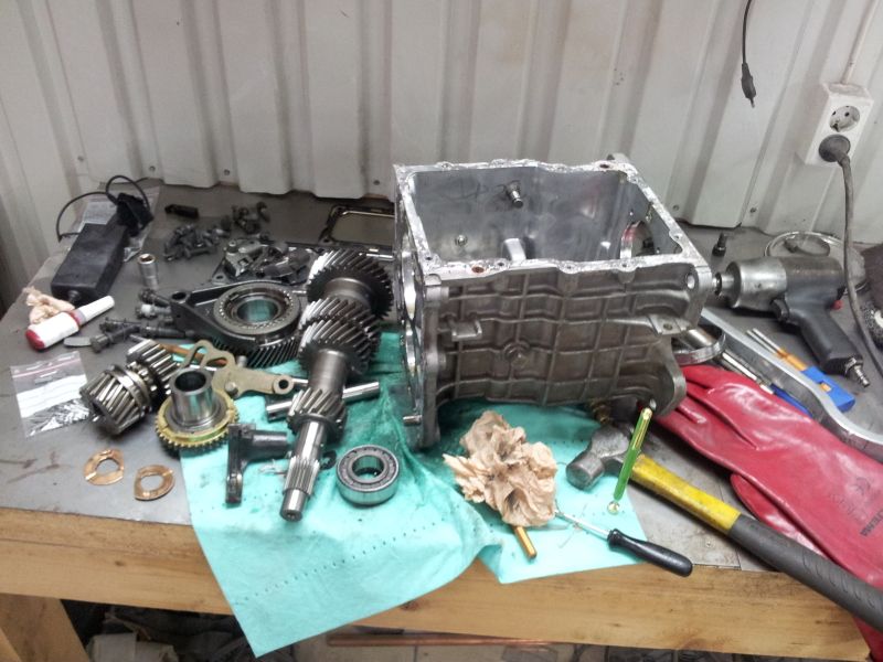

Genomgång av låda:
3:ans drev, synknav och synkring hade tagit mer stryk än jag hoppats på.
Synknav och synkring hade jag andra, men inte drev. Fick bli att grada av och hoppas det fungerar.
Blev att byta några till synkringar bla.

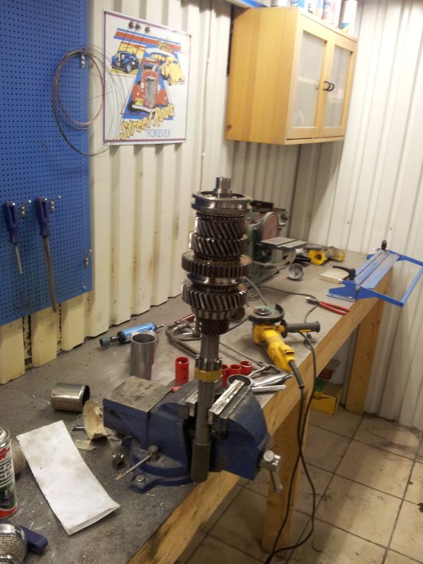

Huvudaxel ihop igen:
Bottenstock och backdrev monterat igen, och inmätt efter rengöring:

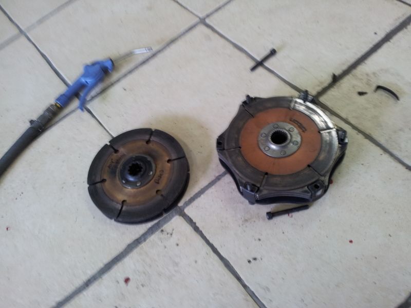

Tillbaka till de gamla 26 splines lamellerna igen istället för de omsvetsade 10 splinsarna:
Hoppas det ska funka nu igen då..

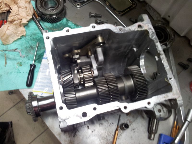

Nu sitter det alltså en ny 26 splines ing. axel i lådan.
Det var iaf. inga kugg eller dyl som såg ut att vilja ge upp, så det är ju positivt.
