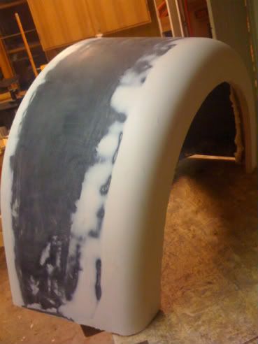

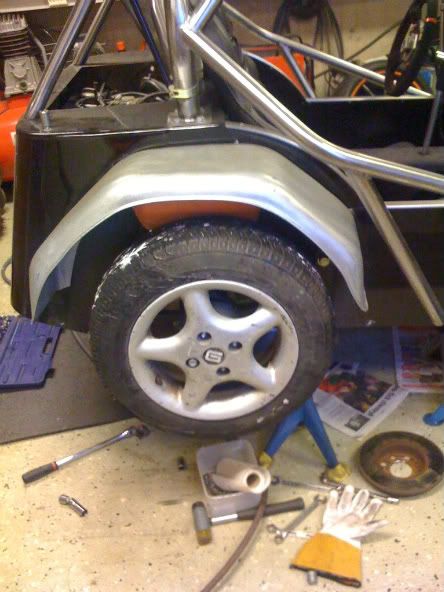

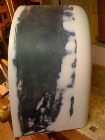

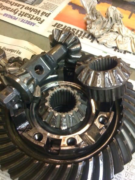

Det har inte hänt så mycke föränns dom senaste veckorna farsan och bror håller på att bredda bakskärmarna ca 6cm st dom blir i kolfiber
OBS mobil kamera
Sen har jag tagit upp bakaxeln o konstaterade att alla planetdrev i lamell diffen var skrot. Vi har inte bestämt oss än hur vi ska göra med den biten än

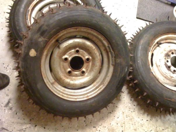

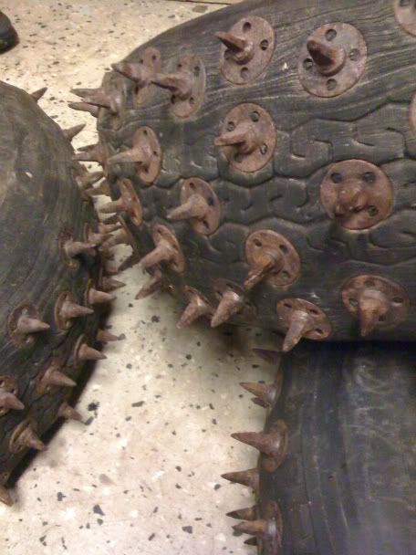

I veckan köpte jag några 13" däck jag låter bilderna tala för sig själv :twisted: alu fälgarna ska på däcken sen

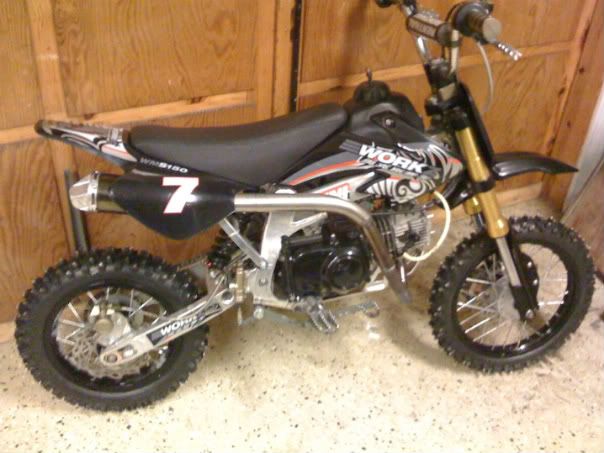

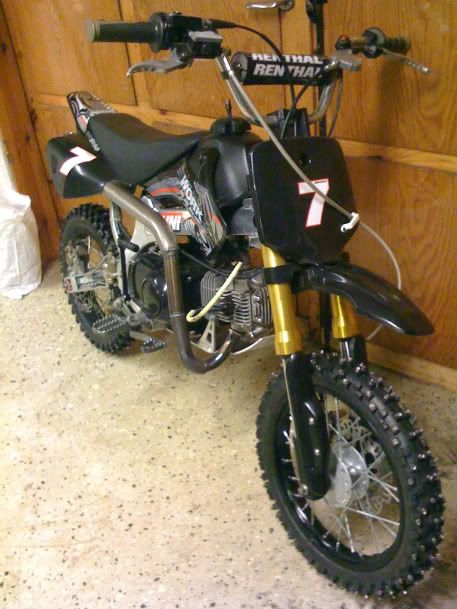

De här e depå moppen Workz 06
med teflon mats byggd 146cc motor
Den här http://forum.savarturbo.se/viewtopic.php?t=12888
(första motorn)
eget byggt avgasrör 12-14" däck mm mm

ang. diffen så forskade jag lite i detta innan.. 5 år sen så priserna har säkert ändrats..
krysset i mitten kostar ca 700/pinne.
smådreven/planeterna 500/st
lameller 100-150/st
"stora drevet" som drivaxlen sticker in i, håll i er 3500/st!!
dessa priser kom från volvo sommaren 2004.

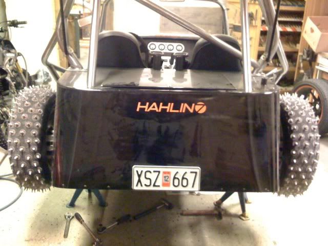

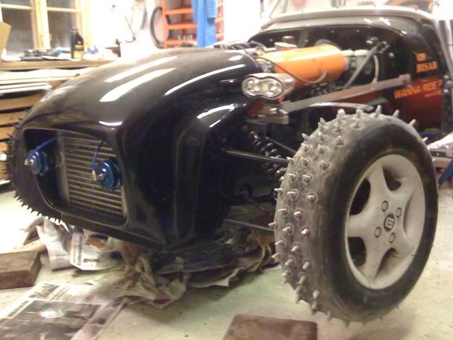

Nu är de snart dags för årets första körning !
På lördag blir första körningen på is med bilen den är nästan färdig fattas bara provesoriska skärmar
Det vart en nödlösning med svetsad diff tills vidare får se om de funkar
så här ser de ut nu iaf med 22mm Långnabb :twisted:
Nu blir de åka av !
