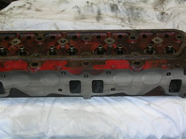

Om man tar bilden ur sitt sammanhang:
Äntligen funnit ett sätt att ta död på en B20,, totalt kväva ihjäl den...
För det är kanske enda sättet,, att köpa varje topp som finns o svetsa igen dem helt.. ;)

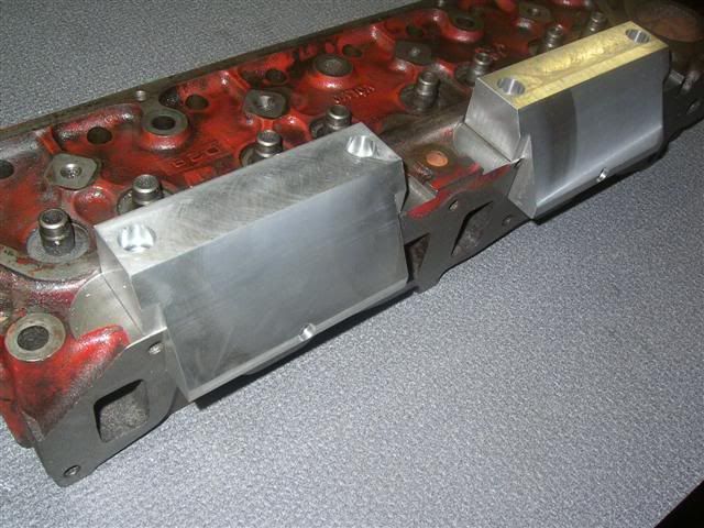

Har jobbat lite mer med toppen idag.
Ytan ovanför insugskanalerna frästes ner så det blev en plan yta där.

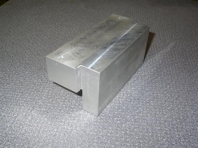

Göran på GMT hade fixat 2 alubitar till mig. Tack för hjälpen!
Efter lite hålborrande i dom så skruvades dom fast på toppen.
Fräste sen ytan för insugningsrören i 30 graders lutning.

Martin H skrev:fränt, hur har du pluggat? blir det sprut på denna?
Det är fräst rakt in fram till kröken, sen svarvade jag bara passande pluggar med lite lagom passning, och slog in.
Sprut blir det inte, det finns ju bra förgasare...
