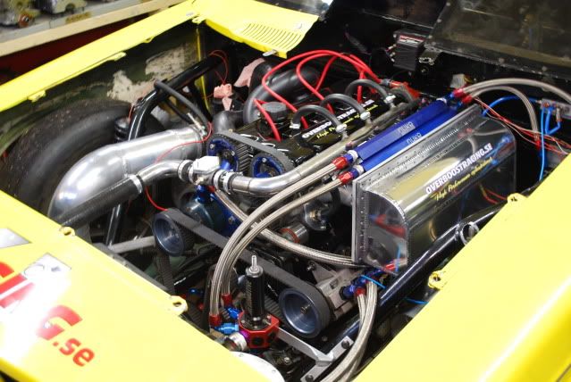

Tack för alla kommentarer.
Ja det har minst sagt varit en down period.
Men så är det ju alltid, bara att vänta tills suget kommer tillbaka.
Det är här nu och är så starkt så det skall inte stå på innan denna är startad.
Någon som testat att åka med alu downpipe på mettis motorer?

Riktigt grymt.
banan vilket grenrör, falukorvsdimension på rören. Kan ju göra mallar med falukorv från konsum om man så vill. Dom har ju dessutom rätt stora radier på böjen.

kör du med vanlig fördelar tändning?

bara fördelaren, sen en msd 10 på det.

jaja men du använder org lock och rotor? då behöver man inte oroa sog över det så länge man har bra fjutt i spolen

har slipat rotorn spetsig bara. lött bort motståndet i den med. för övrigt original

Oj!
Som storfiskar'n sa "bara fotot på gäddan vägde över fyra kilo".
Kärran ser ju för bövelen, trots stillbilder, ut att göra 7:or redan i garaget.
Ser jädrigt genomarbetat ut allting, gillar kylningslösningen till toppen (kanske är vanligt på högpresterande Volvosmällor?).
Har du kört länge med spetsfilad rotor? Har lurat på att göra det samma för å slippa eventuella överslag, men är lite osäker på ifall man stökar till något med rotorfasningen. Har iof. inga bekymmer idag med överslag, och har heller inte på lååånga vägar lika mycket mos i systemet som ditt MSD 10, kör bara med ett Digital 6 Plus 135mj på en BMW sexa, men i alla fall.
En uppstart med lite skönsång skulle smaka kaka för motorörat de.

En uppstarts film i bänk:)
Jag har kört en säsong på rotorn i en annan uppsättning men med samma tändning.
hört helt std fördelare med 165mj utan ett minsta problem.
Så rock´n roll
Tack för kommentarerna med
kul att läsa

Övrigt så jävligt snyggt där motorrum!

fint som fan altså!
blir åka i sommar altså

Smygläser ibland lite i denna tråden och måste bara buga och bocka. Faan Tommy det blir ju så jävla bra. Hoppas få se den på Kjula i sommar.

Bara att smygläsa på det;)
Ja det blir race till sommaren jäv,lar anamma

Har du någon racevikt på kärran ?

hävligt snyggt allt, men vart lite nyfiken, fylkler du på vatten direkt på övre kylöaröret?? dvs inget EXP kärl?
