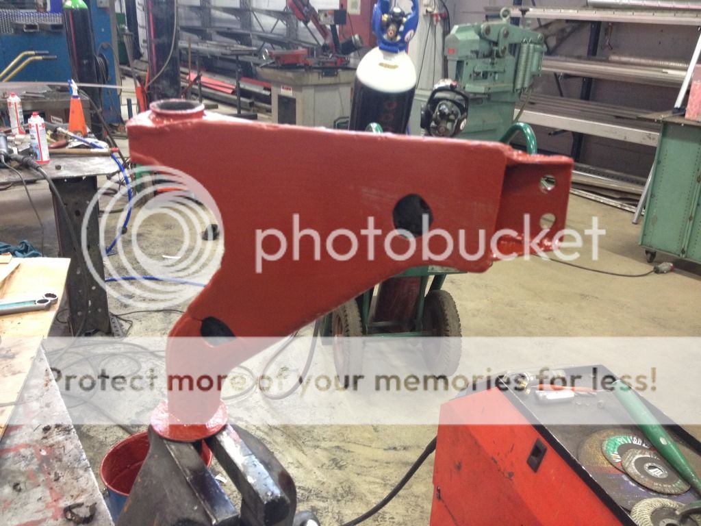

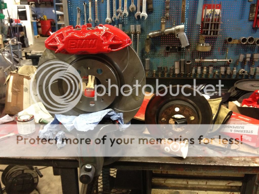

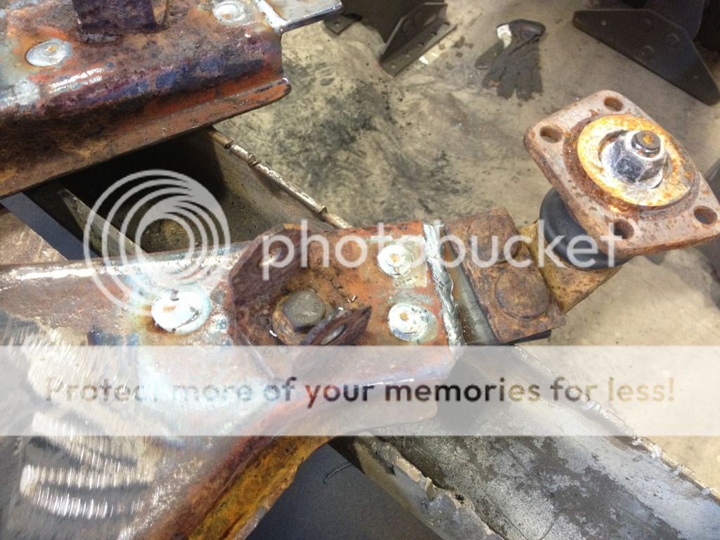

Nu har lite mer blivig gjort!

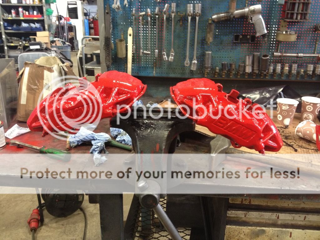

Oken glasblästrade och zinkgrundade:
Efter ett par lager färg:

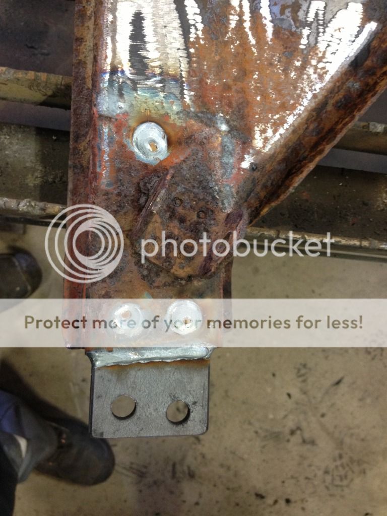

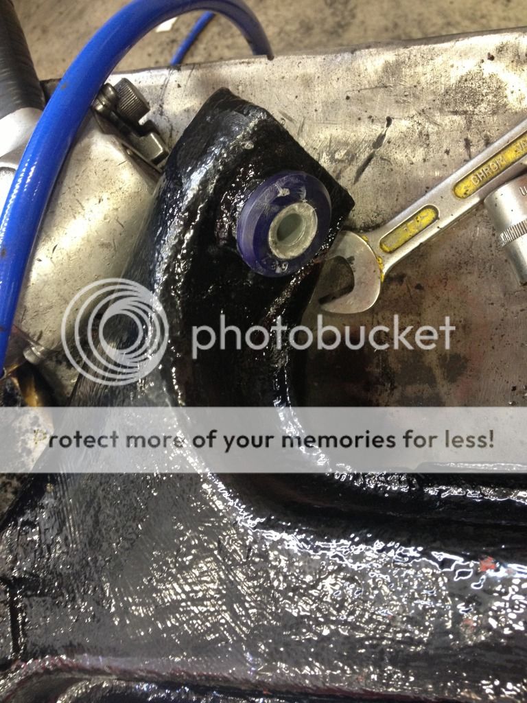

Länkarmarna svarta och med bussningar:

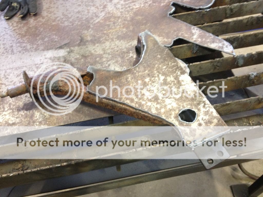

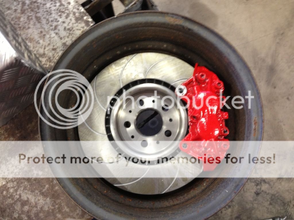

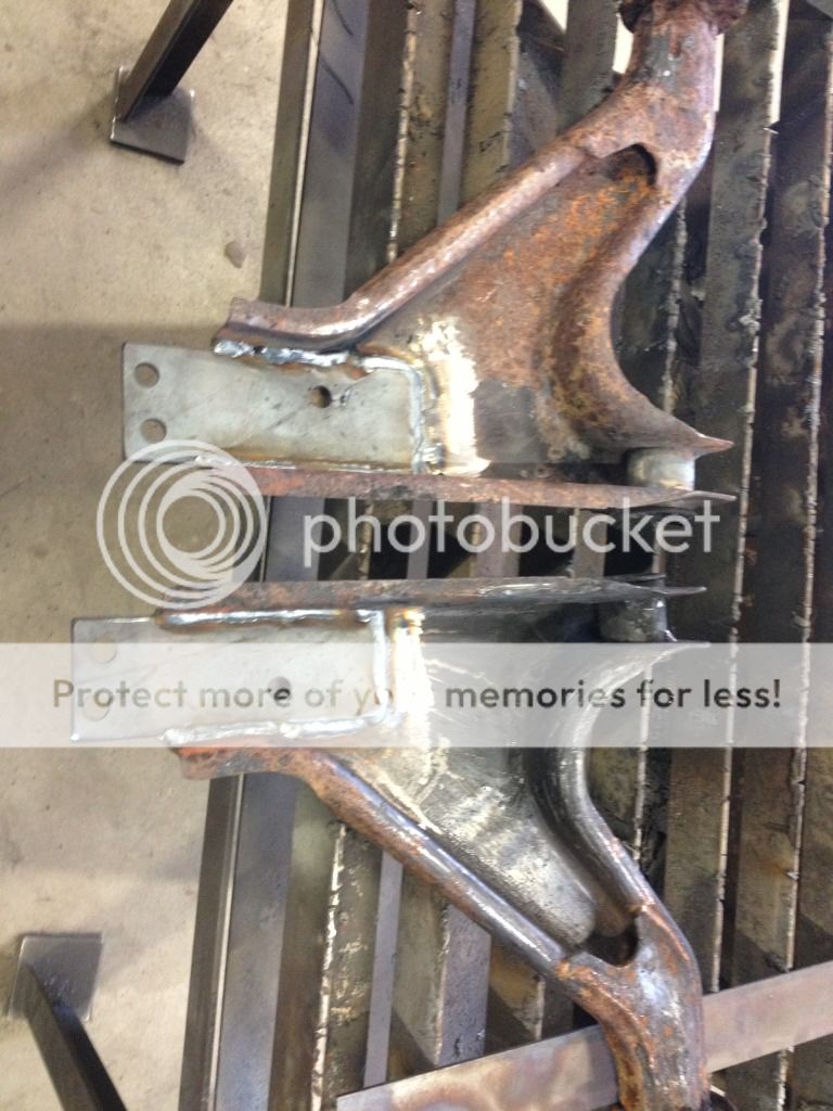

Ena benet ihop och nästa på god väg(rörbiten som ligger brevid dämparn är distansen mellan dämparn och muttern(40mm)):

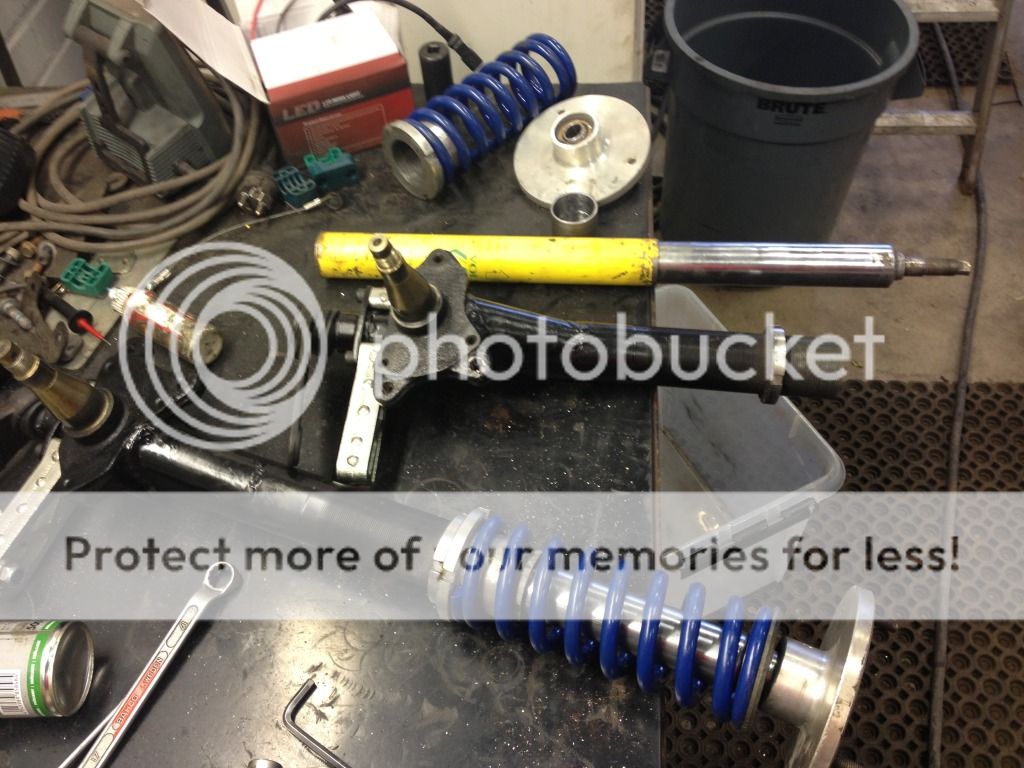

Här syns att dämparn är sänkt(fick göra en ny distansring som jag näste i hållarn):

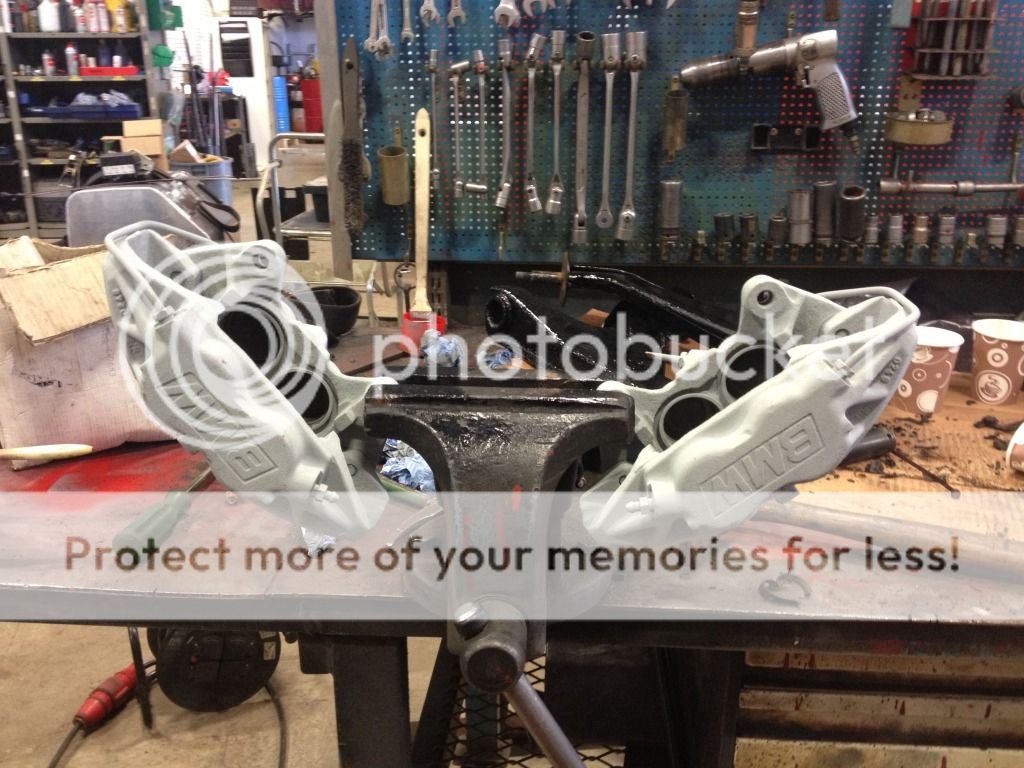

Skivor å belägg blev skickat idag, så förhoppningsvis får jag dom imorrn å kan börja med adaptrarna på måndag!
Duktigt sugen på att få ihop skiten och provköra nu!!
