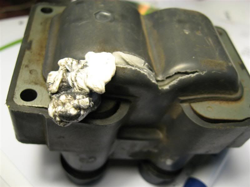

Med fördelartändningen kan jag köra 0,75 utan att den släcker i vanliga fall, är något galet med spolen förmodligen, men den har gått innan.knotan skrev:rätt vabligt att man lyckas släcka gnista med e85/75.

Se till att spolen inte är avsäkrad för högt, prova med 10A och höj uppladdningstiden till 3.5-4.0 ms och se om det gör av sig.
15A i säkring är lite väl våldsamt men med bra tändsteg som är väl avkylt är det inga problem.
Jag vet att t.ex Ford EDIS-spolarna, åtminstone den enda jag provat (till en 6 cyl), ville ha en jäkla massa uppladdningstid innan den gav bra gnista. Vi pratar 4 ms, misständningar vid 3 ms. Detta vid 1 bars ladd med fria andningsvägar på en BMW M20.
