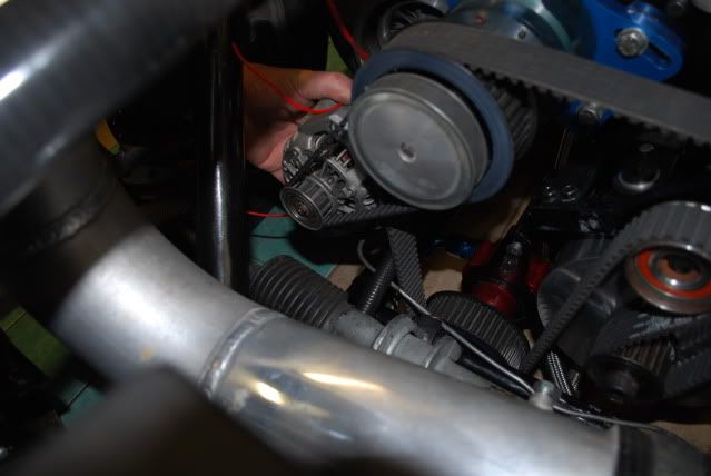

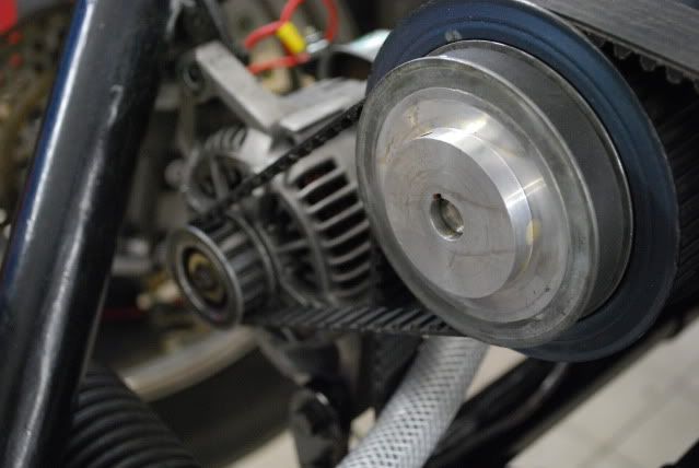

Har letat efter kissemissen här hemma idag så det gick nån timmes garagetid till det.
Men nu ligger han och sväller i soffan tillsammans med min sambo så det gick bra till slut.
Kom docj iväg och göra mig en remdrivning till generatorn.
Tänkte först åka med 16v system men kom på bättre tankar.
Blir dyrt och kanske inte så driftsäkert som jag vill ha det.
Lambdasondar är mycket känslig på spänning samt att sprut och tändning behöver bra med kräm.
Enklast är då att montera en generator, men hur?
Hade först generatorn monterad på min aggregatrem.
Dock växlade det ner generatorn för mycket.
Senare vart det problem med att få plats med den i bilen.
Så då gjorde jag så här:
Visst kunde jag använt vanligt kilrep, men detta hade jag liggande så det får det bli.
imorgon blir det heldag:)
