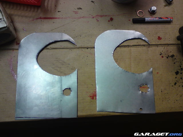

Fick alldeles för lite gjort idag känner jag, gjorde en skvalpplåt men visade sig att jag tagit fel material så fick göra en ny....
Högra var handgjord o blev i fel material, vänstra tog jag i maskinen i rätt material :thumbright:

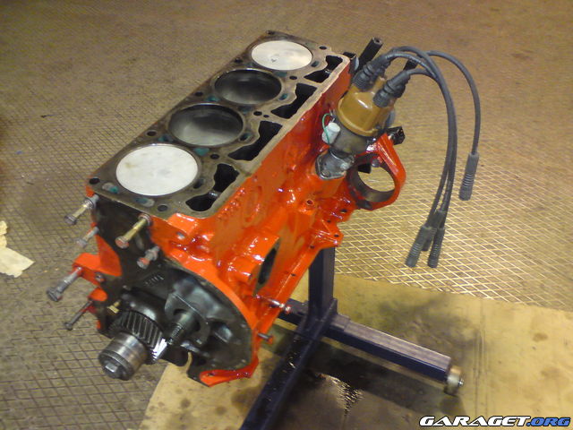

Fullflödes
Sattes på provisorisk bara, ska ha en annan fördelare(123 ignition)
Får hoppas på att jag får komma ner till dansken imorron o svetsa skvalpplåten...

Gillar toppen du ska köra med skarpt! :thumbright:
Lite fler bilder på den ("Lätt klätt") utan ventiler vore
spännande.. ;) Lagom med klämspalt gillar ja se
på en sugmaskin! :thumbright:

B20TicPower skrev:Gillar toppen du ska köra med skarpt! :thumbright:
Tackar, du får bilderna till helgen om du kommer ihåg o påminna mig :wink:

Har fixat lite bilder nu.. bara att du hör av dig ikväll. :thumbright:

Hoppas kilen o axial ringen passar! :)
6kr i frakt är du skyldig mig nu.. :lol:
Varför är det stålbricka istället
för brons till kg:s stål drev..?
Håller inte org brons brickan?

B20TicPower skrev:Hoppas kilen o axial ringen passar! :)
Brons brickan nöts ner efter ett tag = kammen glappar axialt o sen går drivningen till fördelarn åt helvete.
Rekomenderar alla att sätta dit stål istället om dom ändå har kammen bort tagen.
Du är guld värd Roggan! :thumbright: .....Angående stålbrickan så är d precis som drutten säger...[/quote]

Skvalpplåten punktad

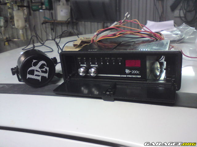

Sen fick jag en snutradio av Jakobsen, man bugar till golvet :D
