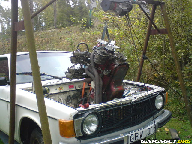

Som den såg ut vid inköpet
Spisen
Knackade till dörrsidor efter ett tag

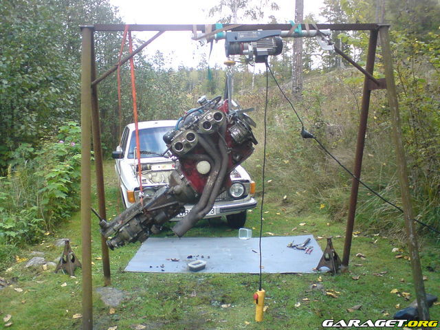

Motorn lyftes ur, inga bekväma garage med 20+ grader o motorlyftar här inte :hihi:

Nae ingen riktig motorlyft, men inte många som har eldriven "motorlyft" heller :hihi: Ser bra ut!
Vw 8v @ 1.5 kg övertryck..
Blom
Inlägg: 2022
Ort: Bettna
Inlägg av Blom »
jag har en likadan motorlyft :hihi:
dock går inte oldsen in emellan :thumbdown:

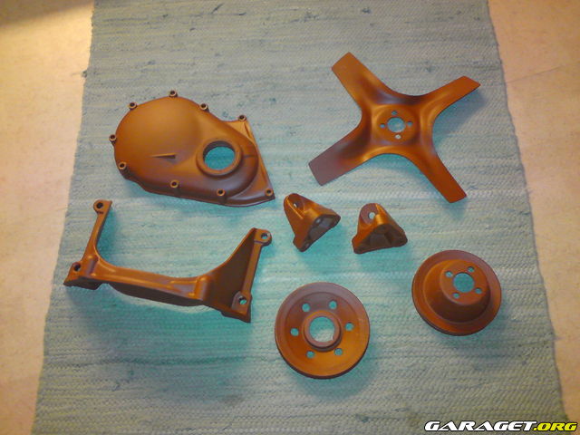

Har fått hem lite delar från blästring nu också :thumbright:
Skicka samtidigt iväg grenröret på blästring, har föresten fått hem crommolly stötstänger o värme bandage också
Epoxy grundade, ska antingen blir mörkgråa lr ljusgråa....

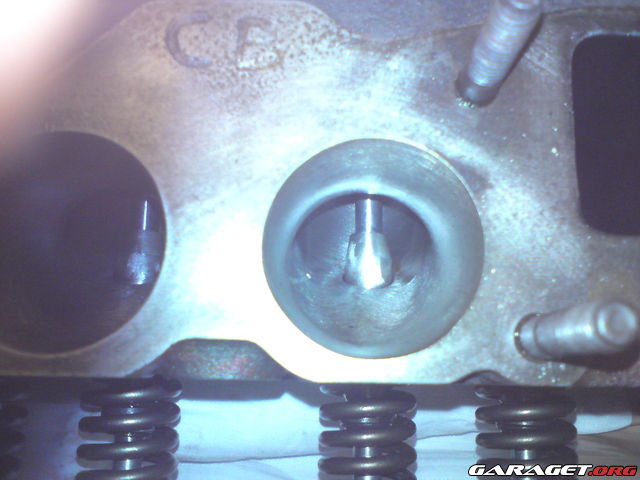

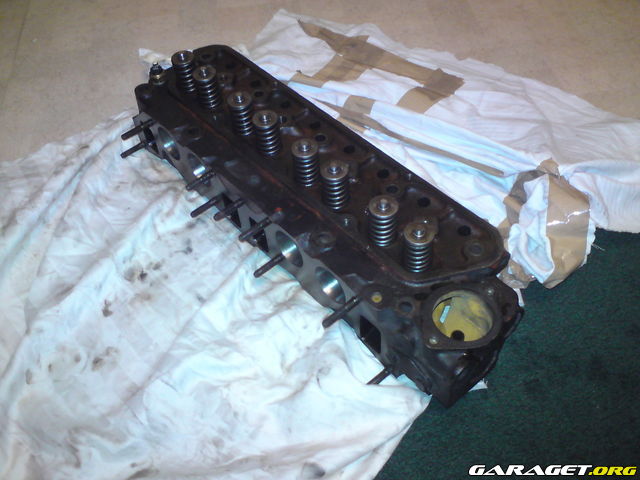

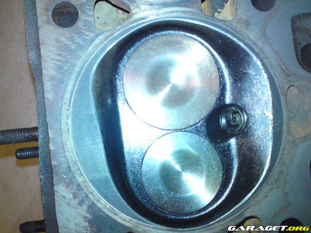

Steg 4 topp
46/38,5
