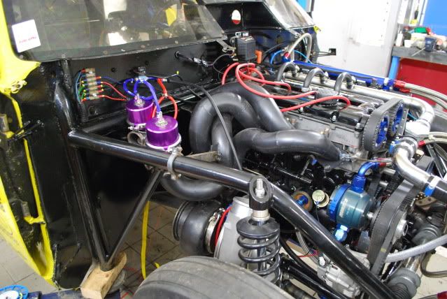

kolla röret som går från vattenpumpen och bakåt, lite pyssel att få till och en miljon svetsskarvar. Avancerat vattenrör ;)
Lite bonusbilder

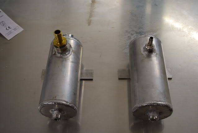

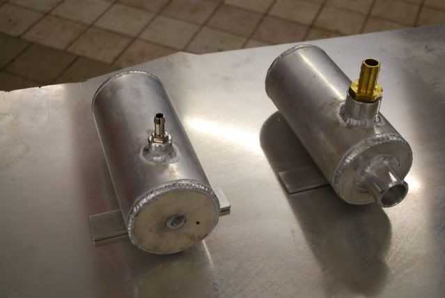

Idag har Ante rattat svetsen lite och vi slängde ihop två burkar :)
En vevhusburk och en expansionstank för kylaren.
Båda kommer sitta i skuffen.
den till vänster är för vevhusvent.
DanielW
Inlägg: 954
Re: 7,50 140,1000hästars volvo 4,a kopplingsmek
Inlägg av DanielW »
Ser mycket bra ut :thumbright:

Mattz Larsson
Inlägg: 398
Blev medlem: fre okt 21, 2005 12:30 pm
Ort: Gävle
Inlägg av Mattz Larsson »
Ser bra ut..
Nu är det bara att hoppas på att sommaren snart är här (inte för snart då det finns lite för mycket kvar att göra på min bil)
Men en undring får du ha soppapumpen lägre en ramrören?
//Mattz
Tommy Luhr
Inlägg: 5537
Inlägg av Tommy Luhr »
tack tack:)
Gör det lite roligare att uppdatera när man får feedback:)
Mattz: Säkert inte så populärt, men jag har åkt så och ingen har klagat.
Kommer hammna stor blöja under motorn sen med så då kommer inget att synas.
