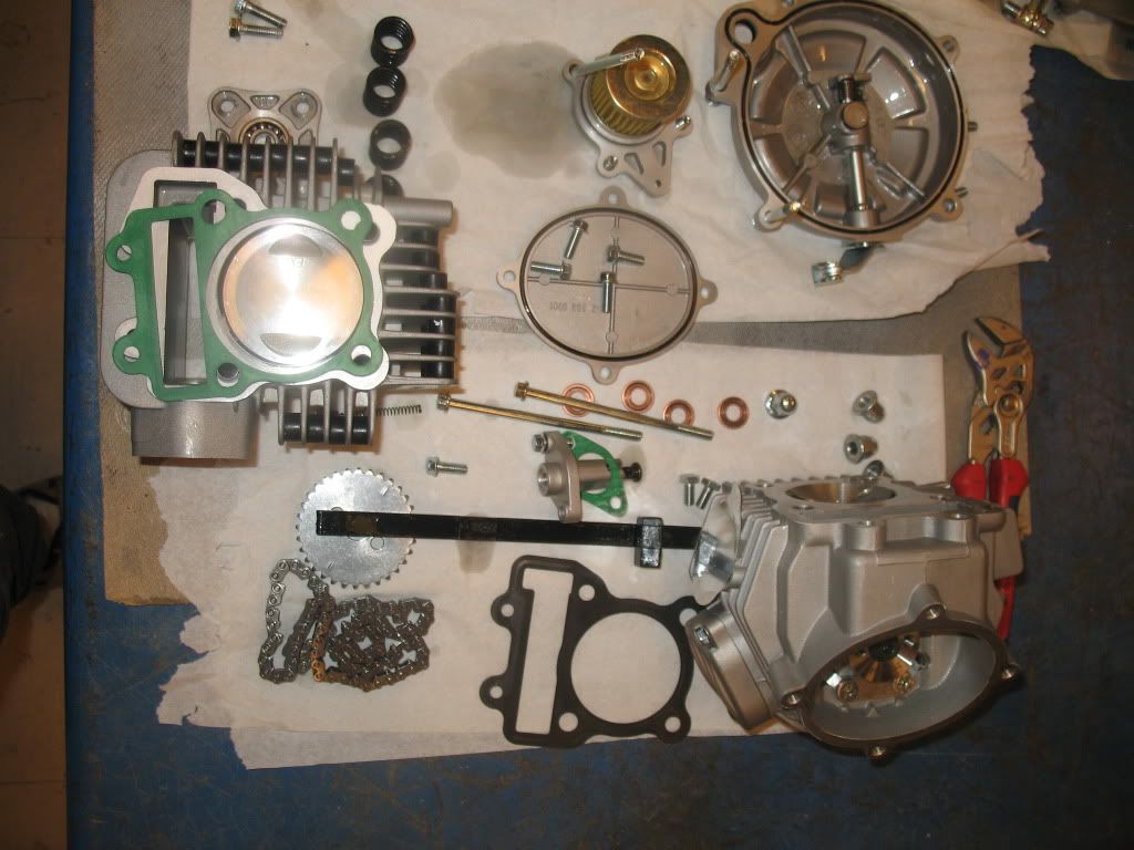

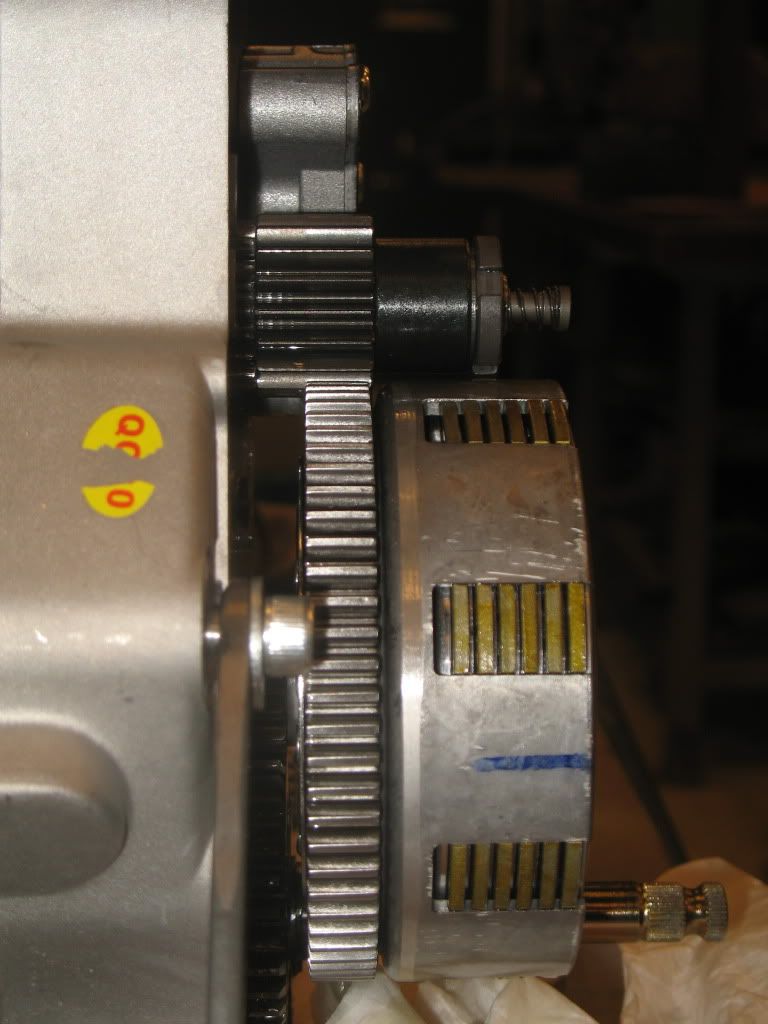

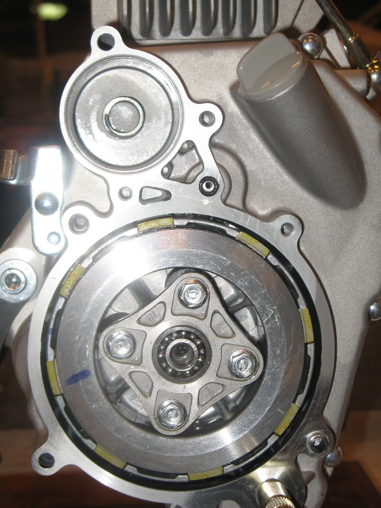

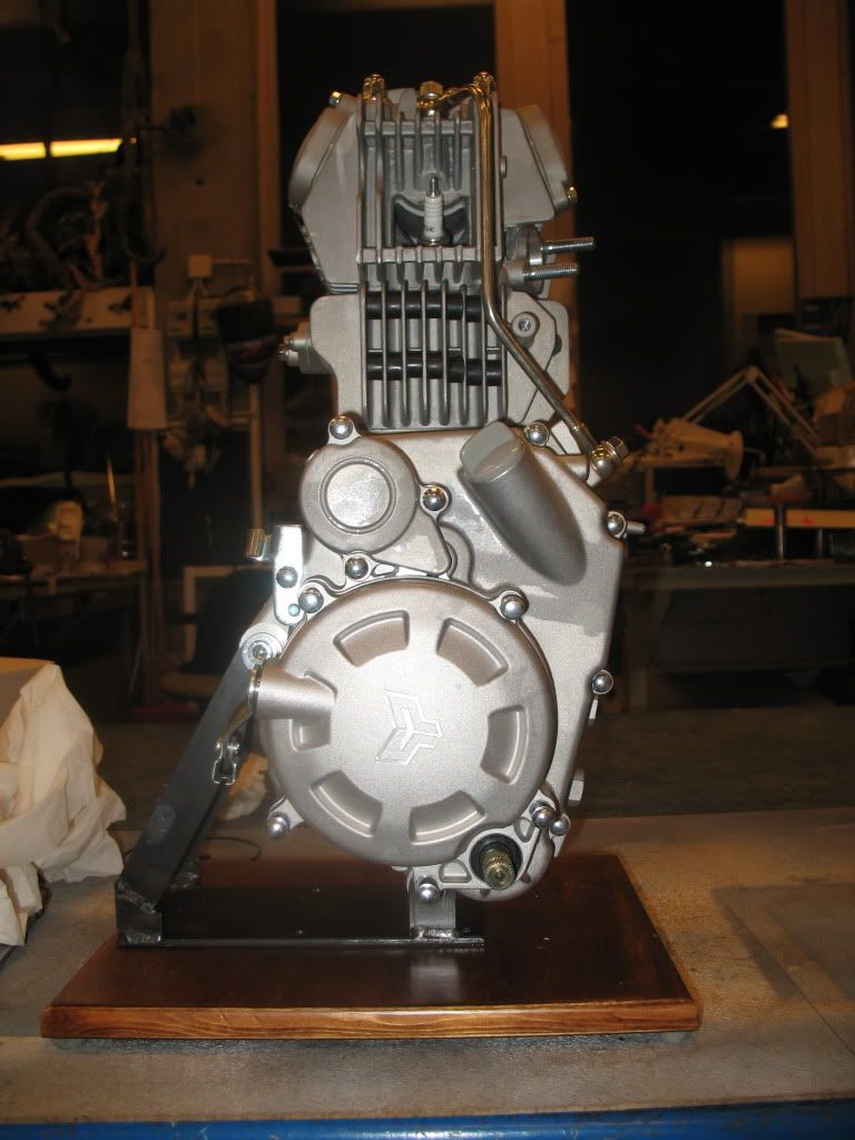

så här ser den nya zongshen motorn ut..
har rivit isär lite å verkar som att det är samma motor som
den förra z155.
men dom har gjort en riktigt bra förändring å det är att dom
har satt i 18/67 primär utväxlingen men dom kunde väll ha tryckt i ännu högre tycker jag.
sen har dom slängt ut olje kastaren å fått dit olje filter som filtrerar till
veven.+6 skivig koppling.
dom har gjort det hela lite klumpigare än på lifan eller
framför allt alla japaner kitaco takegawa eller daytona.
hur den funkar får vi snart se..
mats

yx med klx pinnbuls mönster 150 160 har alla som jag sett haft 18/67.A.Jönsson skrev:Mats vilken primärutväxling har tidigare motor haft ?
Är Zongshen samma som YX ?
Kul att uppdateringarna går så snabbt mellan dom olika omgångarna med motorer.
Vad är planen med nya motorn ?
daytona har ochså 18/67 lifan 150 ochså..
zongshen gjorde en fuling å kallade sin motor tät stegad men egentligen
hade dom bytt till 17/69 transmitionen..
zongshen är ett helt annat företag än yx...men man vet ju inte hur kineserna byter delar mellan varandra...hehe.
tja,,,enda planen är väll att hitta mer effekt..
mats

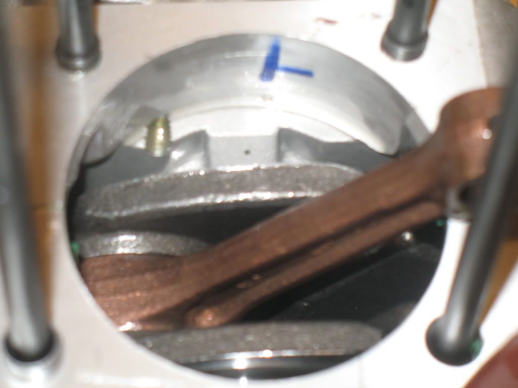

Mats vet du av vilken orsak Zongshen använder 55mm slag i sina motorer ?
Har du några bilder på din cylinder med 67mm borr ?
Vad jag vet så är det bara Takegawa scut 67mm som finns med KLX pinnbultsmönster och då har den inget foder som sticker ner i motorblocket.
Kolvkjolarna är minimala så att kolven stannar ovanför blocket.
Känns lagom kul att köra runt med en kolv som är lika hög som en snusdosa, med tanke på risk för haveri.
Hade varit roligt att bygga ihop en ny Zongshen 155:a med 67 cylindern + 4v topp.
- Inlägg: 209
- Blev medlem: ons sep 13, 2006 1:14 pm
- Ort: umeå
varför 55mm slag?
tja för att det håller att kicka bättre kanske,eller att man ska ha nått större att erbjuda nått annat år kanske.
min cylle har "kjol".hade ingen bild.
kommer å gå igenom motorn så kan fota då.
zong har dessutom samma längd på staken som yx 150.(53 slag)
alltså trycker den upp kolven högre änn både yx 150 å 160.
å ett annat vev/staksförhållande.
mats
mats
