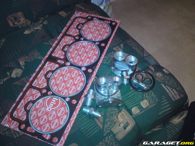

Med motorn står d faktiskt stilla nu, måste få dubbla fjädrar infrästa i toppen innan den kan åka på.....Sen står jag i valet o kvalet om jag ska korka smithålen mellan lyftarna lr inte.....Verkar ju vara en smart o billig lösning men känns lite riskabelt på ngt sätt, känns som man ska åka på dåligt oljetryck p.g.a att oljan inte kommer ner till sumpen tillräckligt snabbt tack vare skvalpplåten, kanske e jag som oroar mig i onödan?

jag syftade på hålen i lyftargallerietB20TicPower skrev:Det är väl egentligen inte några jätte
mängder med olja som rinner ner där?
Det äv väl bara vipp bryggans
Ja har starta motorer för att varmköra
innan efter dragning utan ventilkåpa
och det skvätter egentligen bara lite..?
Så de lär ju inte "forsa" ner olja där?

Timos Motor är dom som började med att plugga med vinkorkar, och de gör det forfarande.

Jo jag vet det, eftersom dom fortfarande gör det så ska jag nog försöka mig på det också....Åker dom med skvalpplåtar?Hasse63 skrev:Timos Motor är dom som började med att plugga med vinkorkar, och de gör det forfarande.
Nä här händer d inte mycket vill jag lova, har fått för mig att jag satt kolvringsgapen åt samma håll iställe för motsatta så d har dragit ner mitt skruvar humör lite....Ska skicka tillbaka K19 kammen nästa vecka o köpa en annan såfort jag fått dom pengarna...
