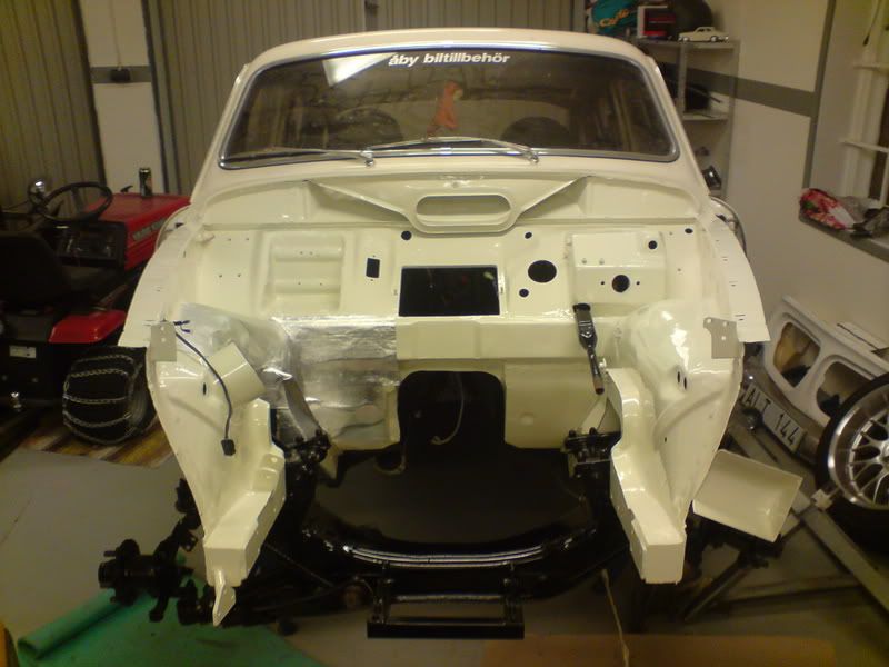

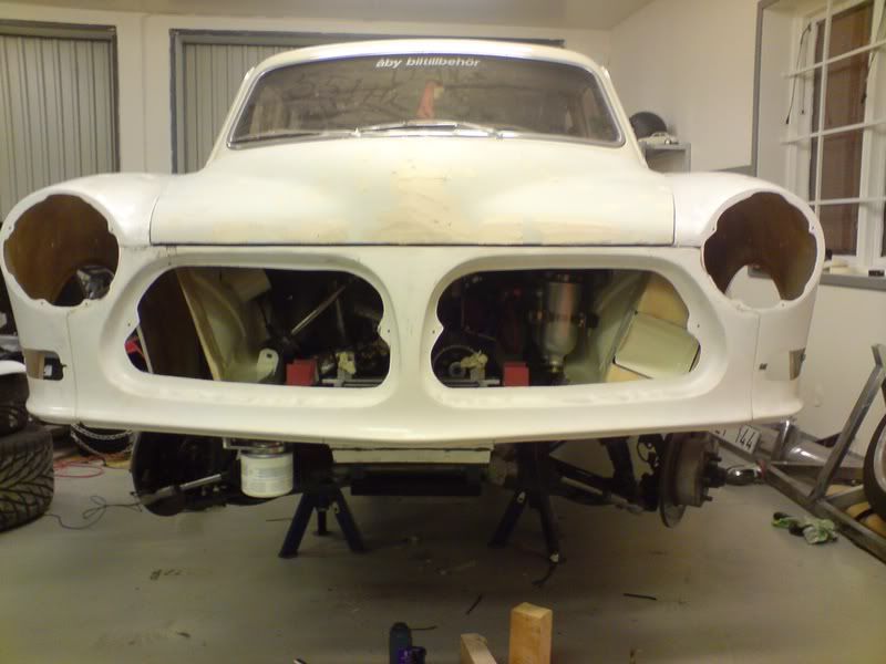

Lack på :D
Lika bra att dra på värme matta så kanske färgen klara sig ett tag ialla fall
Motor i
Framvagn ihop nylackat och med nya fästen till coiloverserna
Gillade denna bilden
Skärmar på
Huv på
Nu hålls det på med fullt att slipa spackla för att front delarna ska bli klara för lack ev. har jag fått tag i lackerare som ska dra det nästa vecka.

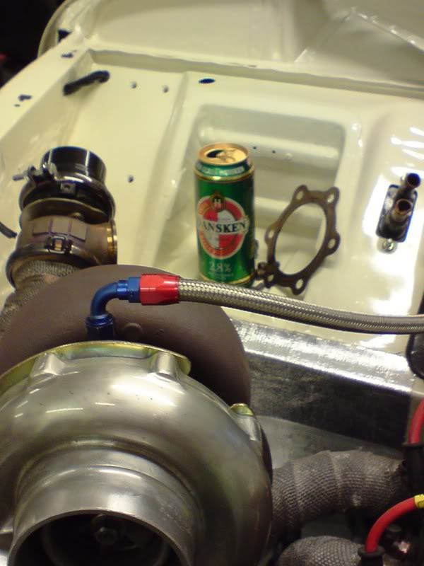

den där gröna burken som syntes på en av bilderna, är det bränsle till husse =) gott me bira i garaget

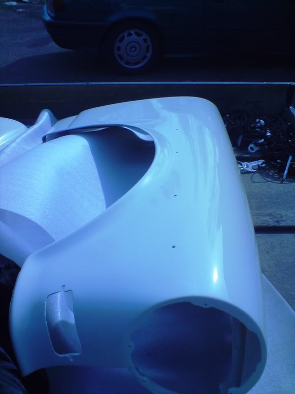

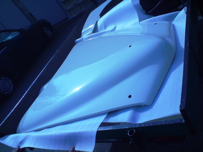

Idag var jag och hämtade grejer från lackeraren, sjukt nöjd :thumbright: Riktigt bra jobb och snabbt. Väntar man på delar från motoroldies för att kunna skruva ihop fronten.
Bild på huven konstigt ljus ute idag.
En skärm Kan verkligen rekomendera plast från Kp-glasfiber inte rp. I stor sett mattade jag ner dessa och lackade, riktigt bra :thumbright:

Vad gick plast delarna på från kp min huv är från RP = skit fick slipa o spackla säkert 10-15 H på en del som bara skulle mattas ner enlig säljaren !!

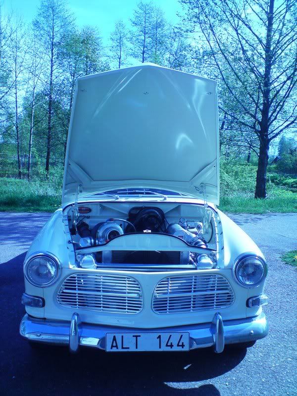

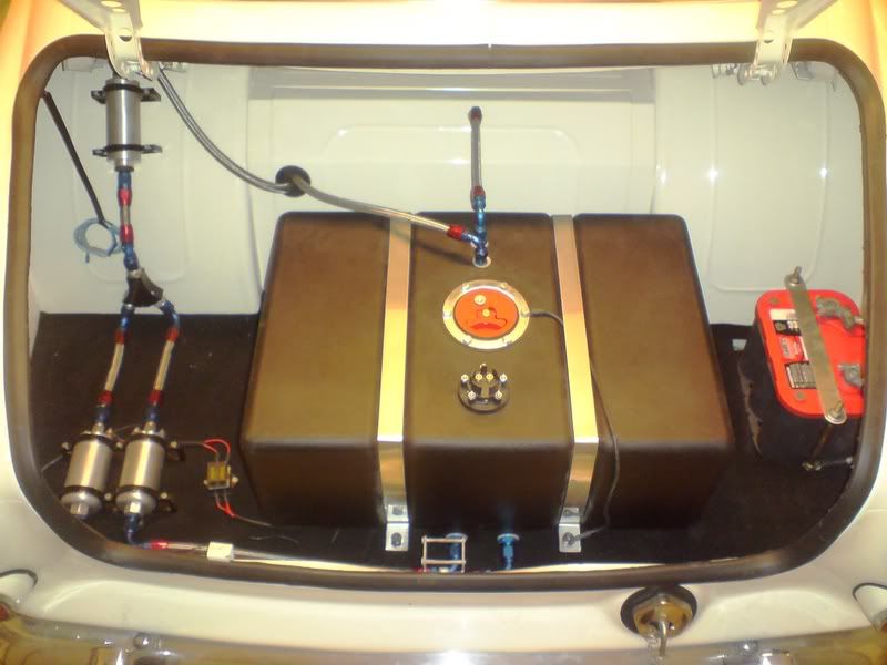

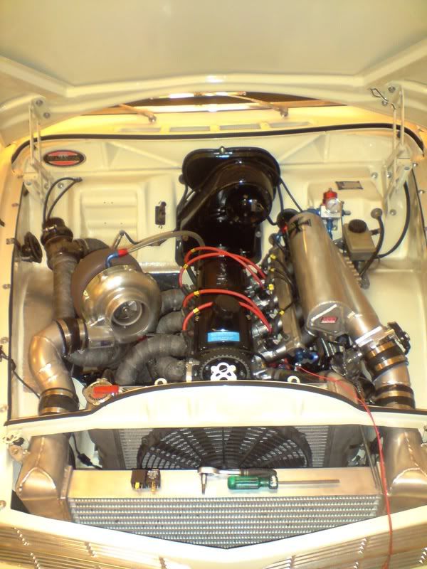

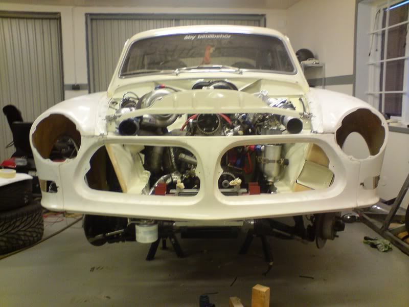

Här har man missat upd. Har varit massa fix som tar tid att få till. Sen krabbar tempgivaren till styrningen av vatten pumpen, så nu har jag kopplat förbi så jag kan köra full kräm på pumpen, verkade bli kanon då den nu kan stå i över 10min på tongång utan att gå över 85grader. Sen var turbon otroligt seg i spooluppen, surfade lite på sävar och fick se tråden om olja in i turbon. Mätte upp min till 8mm invändigt :roll: svetsade igen hålet och borrade 2.5mm. Sen i med hårdare fjädrar i dumpen då de verkade lite mjuka. Nu jäklar var som att man bytt till helt annan turbo :thumbright: nu spolar den runt 3500rpm och fullt ladd runt 4000rpm på trean. Skall få iväg backluckan på lack i helgen och fixa till alla miljoners små grejer. Så man kan stå race ready 17maj
Lite bilder
Överblick i trunken
Maskin rummet
Gott väder att glida i
