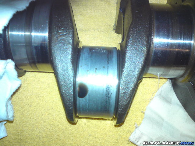

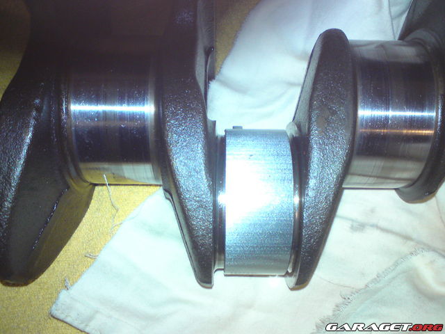

Rydberg
Inlägg: 1104
Ort: Nyköping
Inlägg av Rydberg »
Här e då anledningen till vrf motorn plockades ner igen och inte kmr ihop ännu
Jag tkr personligen det här ser mkt bättre ut, lagrerna som ligger på där e dom som satt i när jag körde med den...
Det ska ju vara smala lager till 8bult vev med m stakar men motorn gick inte o dra runt när dom blev dragna med 75nm..
