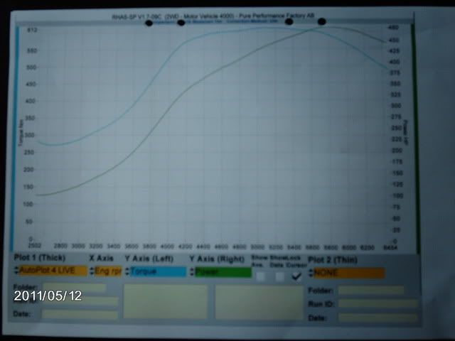

Re: Volvo 144 16v Turbo 260whp @ 0,7bar
Idag har jag vart på återbesök hos Ärtan och PPF. Med ett mkt bättre resultat
Enda problemet vi stötte på (om man får kalla de problem) va att min laddtrycksstyrnings ventil inte va den bästa. Så den byttes och efter det gick allt galant
Slutade med 480whp och 612Nm vid 1,7bar vilket jag är mkr nöjd med! Räcker nog till att leka med
När ja kom hem och provkörde så gick en av tändspolarna sönder (IGEN). Så ja han inte gasa så mkt men av de ja fick känna får den riktigt bra
Får vänta tills lördag innan en ny kommer hem.
Vad ska man köpa för märke? Nån erfaren som har nått att rekomendera är VAG spolar.
/Henrik
/Henrik
