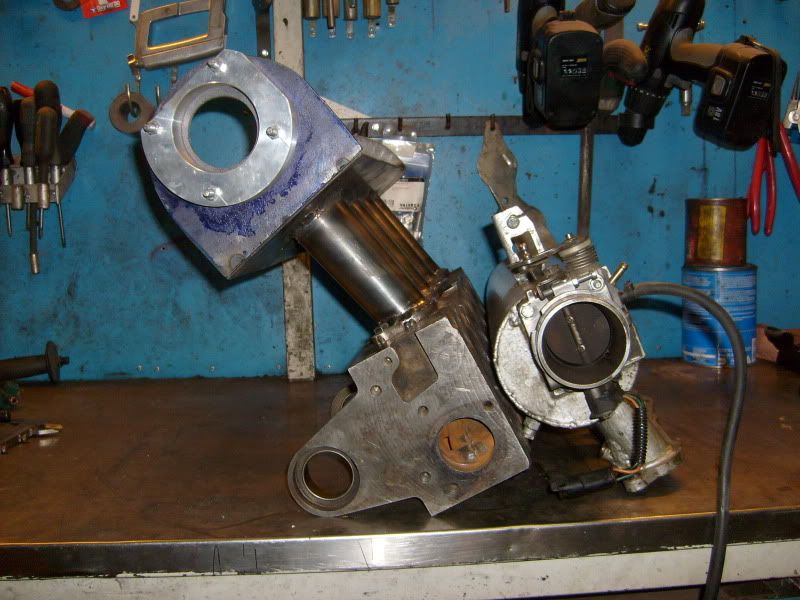

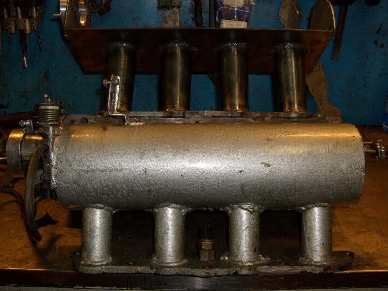

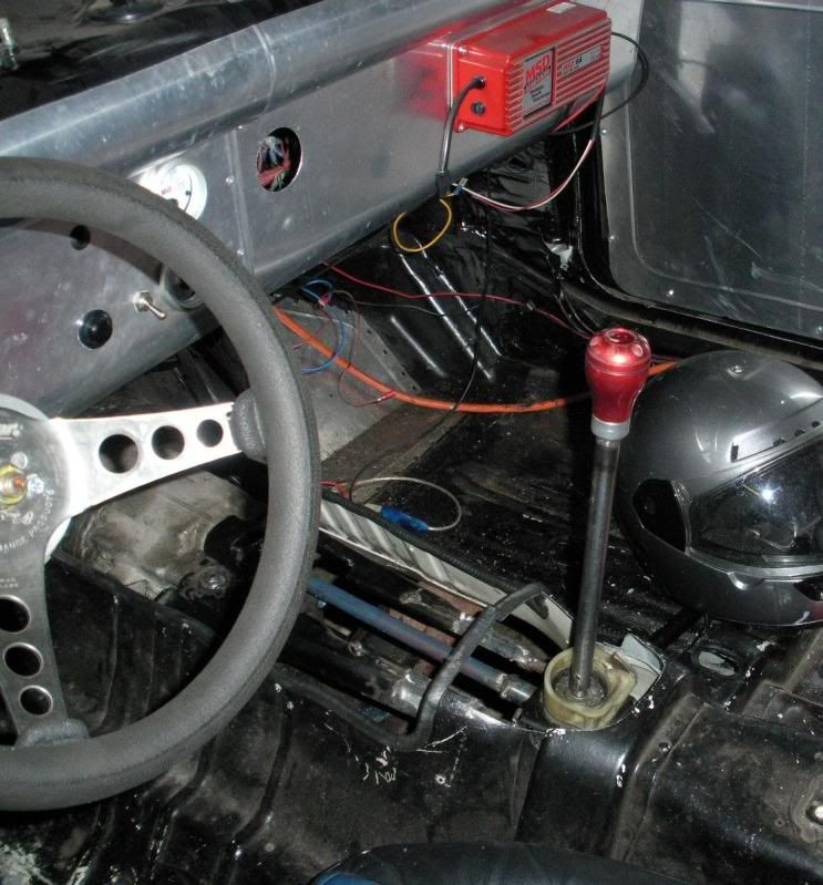

här har det varit tyst länge men det händer lite ändå. växel spaken har kommit ca 10cm längre bak och växt ca 10 cm också. samt så är ett nytt insug på gång också. det gammla var ju ett moped insug med ett litet 2" spjäll... och så ska det nog hinnas med att göra några ny stumare motorfästen. och en större turbo är med på önskelistan
ska fixa lite bilder på insuget senare. här är en på spaken
/jimmy
You Can Never Go Fast Enough
iron_man
Inlägg: 228
Blev medlem: mån mar 17, 2008 5:53 pm
Ort: ske-å
Inlägg av iron_man »
här kommer 2 bilder på nya insuget som inte är klart än blev för mycket annat jobb. men men ska väl inte vara allt för lång bort innan det blir klart.
nya vs gammla
/jimmy

gniraz
Inlägg: 84
Blev medlem: lör dec 08, 2007 11:00 am
Ort: Enköping
Inlägg av gniraz »
Trevligt...
