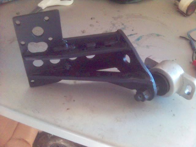

Har lättat ena motofästet som tidigare var kombinerat kompressorfäste.
före:
efter:
viktbesparing 4,5 kg. Har rensat ut massa onödiga saker samt gör om det som är klumpigt för att spara vikt. många bäckar små......

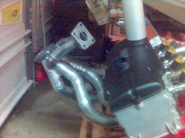

så smått börjar saker monteras på motorn för provstart. Grenröret klart med delade wastegaterör hela vägen till wastegaten. Man ser även den enorma skorstenen som är vevhusventilation ( på ventilkåpan ), i skorstenen sitter ett filter som separerar oljan från luften:
Kul att höra att det närmar sig med lite brum, följer den här tråden hela tiden!
Vevhus-ventilationen ser nästan lite skrymmande ut men jag har ingen aning om hur det ser ut på och i båten.. Den lät intressant hur som helst. Är det bara ett hål rakt ner och ingen typ av oljefälla som det är original (åtmintone på M30) ?

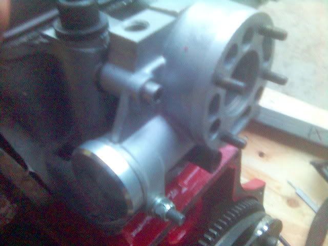

svarvat en liten pinal:
Pinalen är en plugg istf fördelaren då jag kommer köra triggertändning. Här är den monterad:
