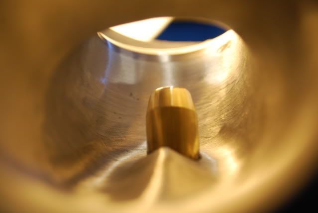

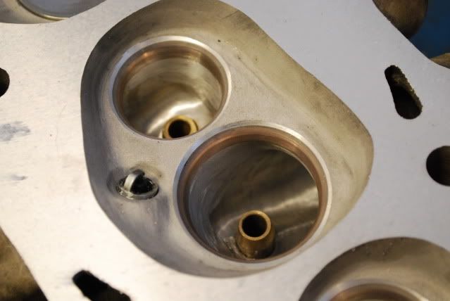

Har gjort en dragracingtopp!
Volvo 531 med 46/38mm ventiler i.
Har fått tag på fina ventiler med välldigt fin tallriksutformning på.
Toppen i sig blev klockren med ett mycket bra flödesresultat.
Skall lägga ut bilder på den.
Men först flödesdata med vanlig rostfri 46mm ventil.
2mm steg vid 28" vattenpelare
67,2
109,4
148,4
195,2
212,7
233,3
245,8

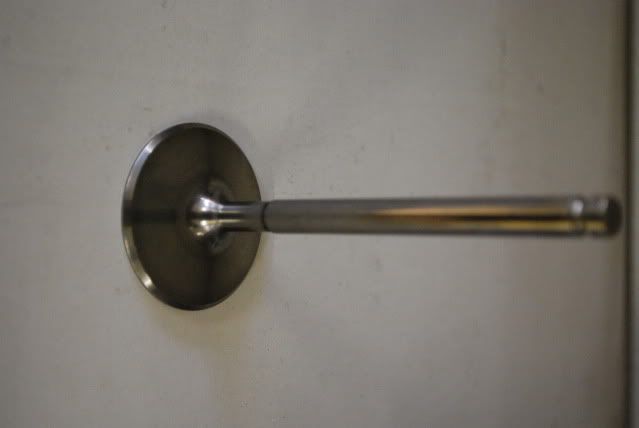

Sen monterade jag den nya typen av ventil och flödade.
Notera skillnaden på låglyft.
65,7
120,9
166,3
198,7
219,
234,6
245,3
Blir mycket finare kurva på kanalen med denna ventilen.
Sen är det lättare att få en bättre balans mellan insug och avgas vid dom mindre lyften.
Mycket nöjd med resultatet.

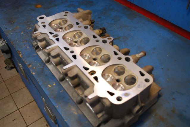

Har även gjort en 16v topp idag.
292,4 cfm på insug
Portad med 36mm ventiler.
vridmomentslock.

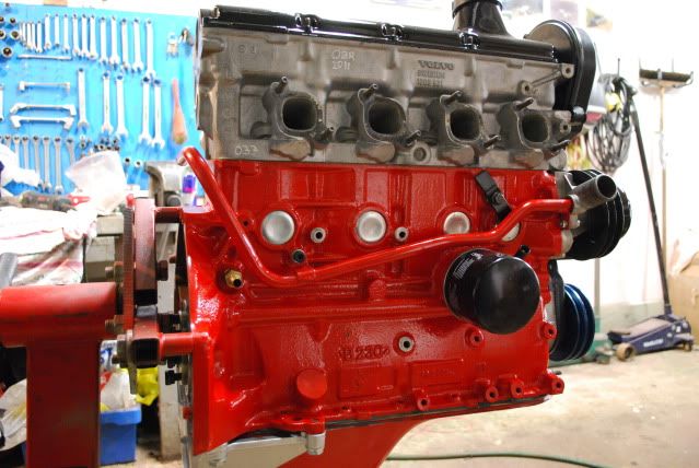

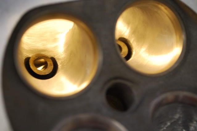

bilder på toppen som är flödestestad ovan
Fina insugningsventiler som är plattare
volvo 16v

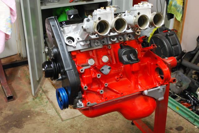

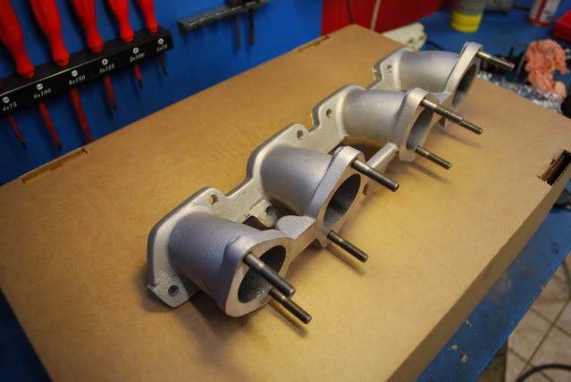

Nytt i sortimentet är weber insug till volvo 8v, För rakställd och lutande motor.
Med gjuten klack för vattenhåle på fyrans cylinder.

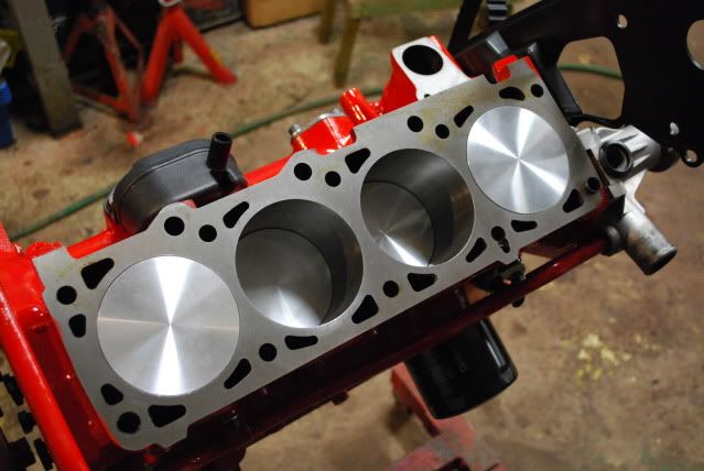

Grp-h motor, ihop plockad av Knutte med topplock från mig.

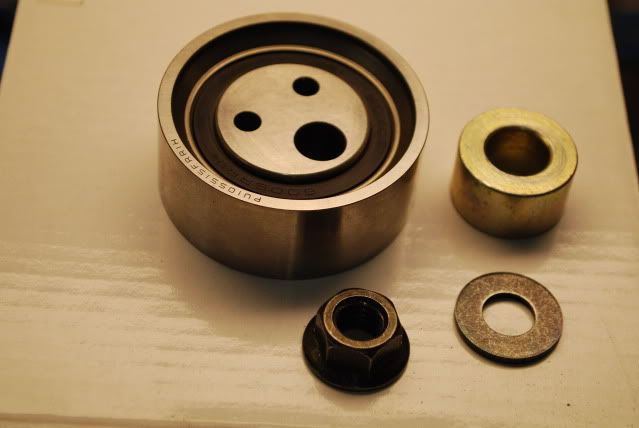

Jag och Knutte har tagit fram en spännare till mycket planade toppar med rundkugg.
Eftersom det inte finns kortare rundkugg remmar så har vi istället tagit fram en sträckare som fixar problemet.
Allt ryms innanför plastkåpan och kommer säljas som ett kitt med distans och mutter samt bricka

Har läst igenom den här tråden nu, är imponerad av alla fina topplocksjobb.
Vad är priset på weberinsuget till B230?
MVH
Tommy Luhr
Inlägg: 5537
Re: Luhr´s garage, toppar och Nyheter
Inlägg av Tommy Luhr »
Tackar :)
Runt 1800-1900 kommer dom kosta

Angående Insugen skall jag försöka pressa ner priset till 1700-1650:- st Men jag vet inte vilket pris det blir för dom än.
Allt har ju med hur stor kvantitet jag köper och frågan är hur många man skall ligga i lager på.
